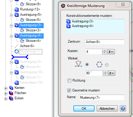

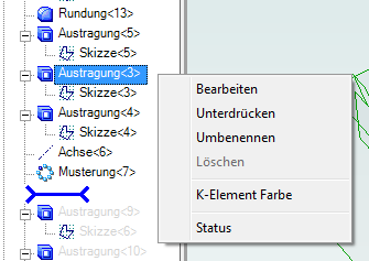

ich habe folgendes Problem: 3 D Teil erstellt, Tage später einige Feature abgeändert, soweit alles OK. Nun habe ich bemerkt, dass ich die abgeänderte Features nicht mehr löschen kann.(RMT- löschen ist grau, nicht aktiv!?).Bearbeiten, unterdrücken ist möglich! Weißt jemand Abhilfe?

Ist der "Knochen" im Designexplorer ganz nach unten geschoben? Einfach mal F5 drücken.

Ein weiterer Hinweis: Du kannst Features, die weiter verwendet werden (z.B. Austragung 3 und 4 in Musterung 7) natürlich nicht löschen.
[Edit]Screenshots zur Verdeutlichung hinzugefügt[/Edit]
