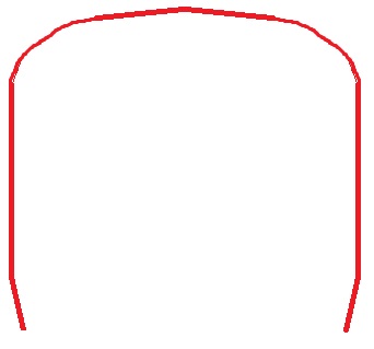

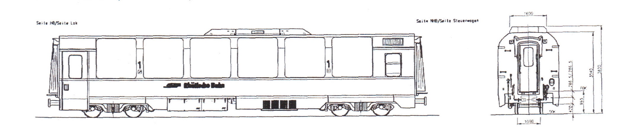

Hallo Zusammen
Ich möchte gerne diese Eisenbahnwagen im Masstab 1:22.5 bauen (bild3.jpg). Umsetzen möchte ich das ganze mittels CNC Kantmaschine und Laser/Wassertrahlschneiden resp. Gravieren. Bild1.jpg zeigt noch eine Typenskizze vom Hersteller der Wagen.
In Alibre Design V12 habe ich im Blechbiegemodul einmal schlau gemacht und einige Versuche getätigt das Profil (bild2.jpg) so zu biegen. Meine Hauptproblem liegt daran, dass ich die Fensterausschnitte nicht hinbekomme.
Leider kenne ich mit CNC Kanten nicht so aus. Vielleicht habt ihr noch einige grundlegende Hinweise für die Konstruktion. Ich wäre um jeden Input dankbar. Z.B. Braucht es evtl. für das Biegen mehr Material (Berechnung - macht das Alibre oder muss ich das einplanen), usw.
Im Moment habe ich aber nur zwei ganz konkrete Frage:
- Wie bekomme ich die Fensterausschnitte im gebogenen Profil in Alibre hin?
- Kann man auf einer Abwicklung noch Oberflächenbearbeitungen machen, wie z.B. Ausschnitte? Wenn ja wie?
Besten Dank für eure Bemühungen und eure Hilfe!
Matthias

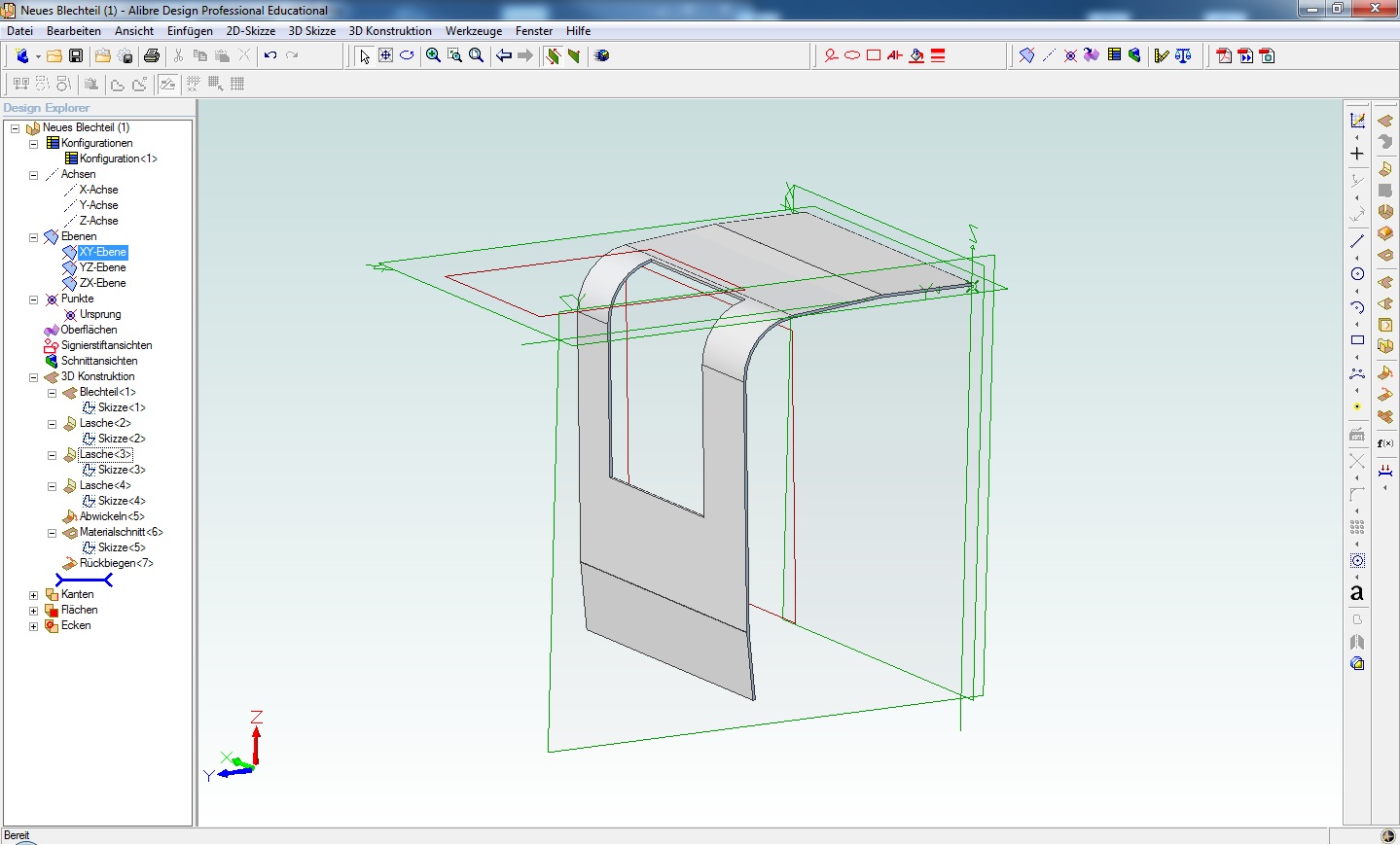

Zu Frage2:
Du kannst einzelne Kanten abwickeln über das Icon "Abwickeln / Entfalten". Auf der dann planen Fläche kannst Du deine Fensterausschnitte einfügen.
Zu Frage 1:
Es geht auch ohne entfalten, aber nach obiger Methode hast Du die Gewähr dass die Schnittwinkel normal ( also senkrecht) zur Plattenebene sind. Deine entfaltete Geometrie ist plan, eine skizze geht also genau senkrecht durch. Wenn Du die Fenster in die bereits gefaltete Wagengeometrie schneidest, würdest Du nach dem entfalten sehen, dass der Schnitt nicht mehr senkrecht zur Blechtafelebene liegt. Das zu fertigen kostet unnötiges Geld und macht nur in spezialisierten Anwendungen Sinn.
Die für das Biegen benötigte zusätzliche Materialmenge berechnet Alibre Dir automatisch. Hier ist aber Vorsicht geboten. Alibre kennt die Kantbank Deines Fertigers nicht. Du findest unter Datei>Design Eigenschaften>BlechOptionen den voreingestellten Biegeradius. Ob Dein Fertiger mit dem gleichen arbeitet kann nur ein Gesräch mit dem selben klären. Mein Feriger kann zum Beispiel nur drei verschiedene Biegeradien innen abbilden. Da nützt die Voreinstellung halbe Blechstärke nicht, sonderd es muss dann individuell entschieden werden.

Kann ich die Abwicklung nach dem Bearbeiten auf der Fläche wieder aufwickeln lassen?

schön das Du mit der Antwort klar gekommen bist. Ich hatte im Nachhinein eben schon gedacht die ist knapp und beschreibt die einzelnen Wege nicht Schritt für Schritt.
Am rechten Bildschirmrand das Icon unter dem " abwickeln / entfalten" Icon hört auf den Namen "zurückbiegen".

Hi Zusammen
Mit eurer Hilfe habe ich es nun gepackt! Allerdings sind mir nun neue konkrete Fragen aufgetaucht:
1) Kann ich die Biegelaschen nach der Erstellung auch noch ändern, wenn ja wie denn?  Die Länge lässt sich auf jedenfall nicht mehr anpassen!
2) Wo und wie kann ich die Dicke des Materials bestimmen? Ist das unter Biegeradius ein Parameter?
Nochmals danke für eure Hilfe!

Hallo Dieter
Über Rechtsklick auf Lasche -> Bearbeiten. ... mir dämmerts ich glaube ich muss das über die Skizze machen.

Ja, über die Laschenskizze und Du mußt beim Erstellen der Lasche ein häkchen bei "Laschenseite in Skizze trimmen" setzen.
