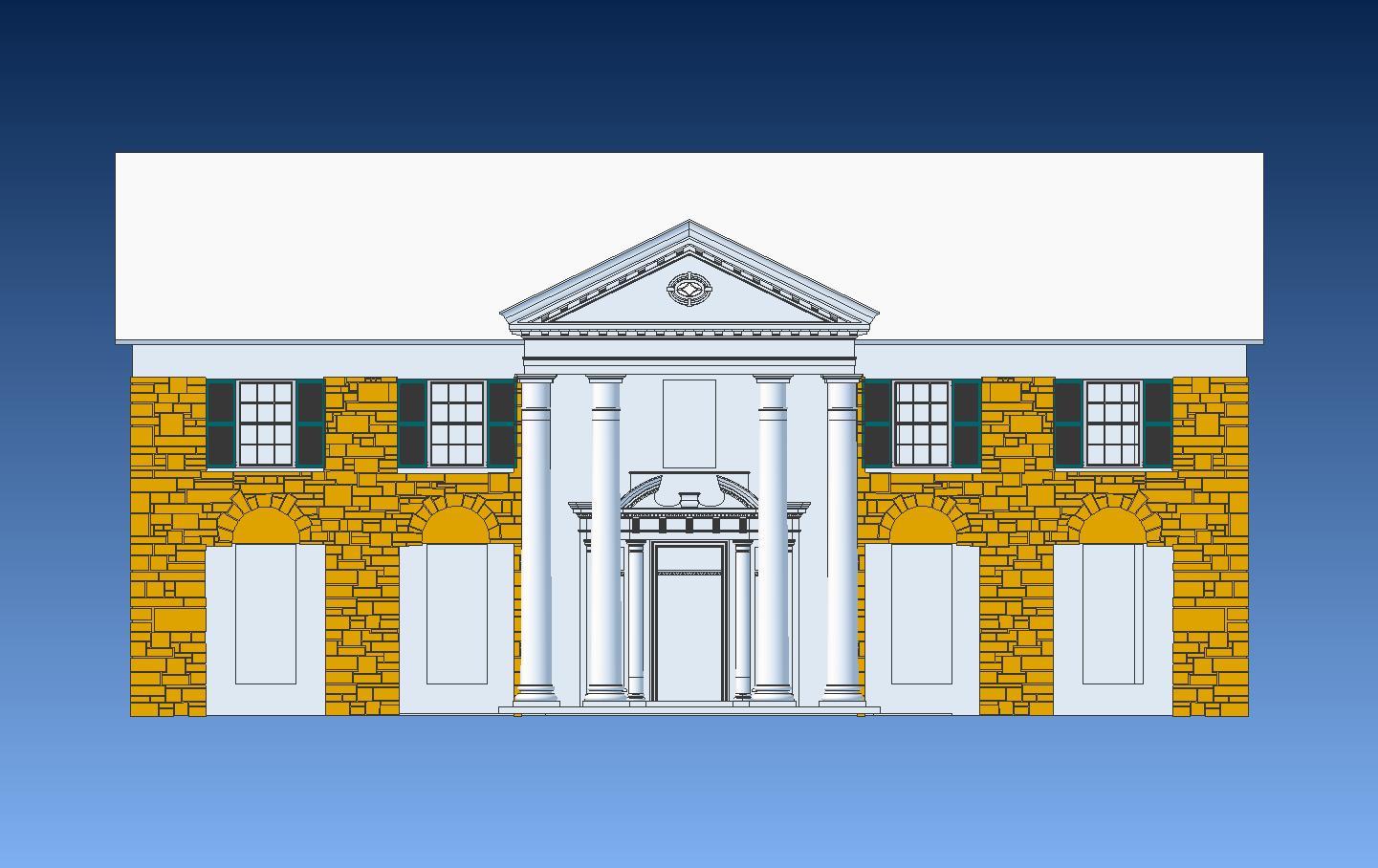

ganz schön ruhig hier im Forum - deshalb mal wieder ein bischen "Hobbykram"...
Mit dem Tip von Sönke habe ich jetzt mal die linke Seite von Graceland gemauert.
Der echte Elvis Fan wird natürlich auch viele Stunden verbringen um das Fugenbild auf der rechten Seite richtig zu zeichnen.
Vorerst aber mal so - sieht besser aus als nur eine Hälfte.
Werde jetzt mal den 3D Drucker anwerfen und schauen ob die Mauer auch später gut aussieht.

Das Bild schaut super aus   und wenn du dann den Prototyp fertig hast, darfst du für die restlichen ELVIS Fans hier im Forum auch so ein Haus basteln.

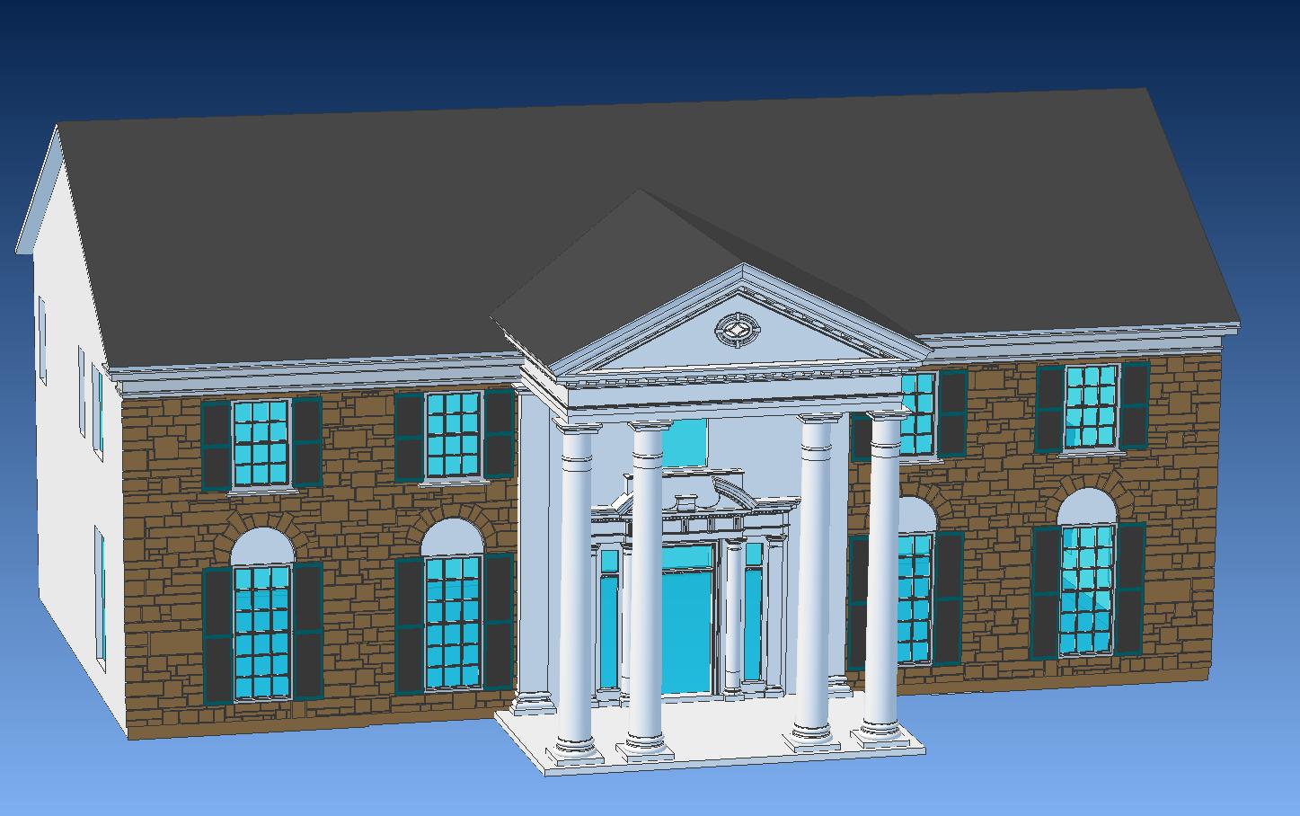

kleiner Update wie weit Graceland inzwischen ist...
Demnächst geht es los, dass es nicht mehr nur virtuell existiert.
Wer eins haben will muss sich selber eins bauen

Oh nein, jetzt sind wir Elvis Fans alle traurig.
