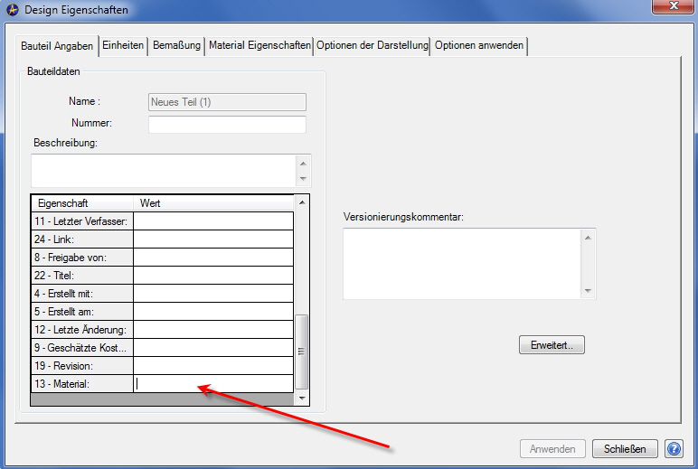

Hmmm und noch was zum schluss...
Man kann ja auch "Material" als Variable auswählen. Diese Variable holt es sich offensichtlich aus M-Files...
Gibt es denn auch eine Möglichkeit das Material aus den Design-Eigenschaften von Alibre automatisch auf der Zeichnung zu vermerken? Finde da keine Variable dafür...

erstellt am: 20. Jun. 2011 21:12    Editieren oder löschen Sie diesen Beitrag!  <-- editieren / zitieren -->   Antwort mit Zitat in Fett Antwort mit kursivem Zitat    Unities abgeben: 1 Unity (wenig hilfreich, aber dennoch)2 Unities3 Unities4 Unities5 Unities6 Unities7 Unities8 Unities9 Unities10 Unities Nur für dichter84 10 Unities + Antwort hilfreich
In den Design Eigenschaften kann das Material eingetragen werden >>>
und als Datenfeld im Schriftkopf automatisch übernommen werden.

Vorsicht!
Entweder, Du arbeitest mit M-Files, oder Du trägst die Designeigenschaften in Alibre ein. Mischen geht nicht; würde auch keinen Sinn machen.

Hmm ok, das klappt soweit. Aber geht auch eine Übernahme der unter Design-Eigenschaften unter dem Reiter "Material-Eigenschaften" angegebene material in die Zeichnung übernommen wird? ich meine das wo man auch die Dichte angibt woraus das Gewicht berechnet wird...

erstellt am: 21. Jun. 2011 05:36    Editieren oder löschen Sie diesen Beitrag!  <-- editieren / zitieren -->   Antwort mit Zitat in Fett Antwort mit kursivem Zitat    Unities abgeben: 1 Unity (wenig hilfreich, aber dennoch)2 Unities3 Unities4 Unities5 Unities6 Unities7 Unities8 Unities9 Unities10 Unities Nur für dichter84 10 Unities + Antwort hilfreich
Wie gesagt, entweder das eine, oder das andere.
Aber auch für den Fall, dass Du Dich dazu entschließt, die Designeigenschaften in Alibre zu pflegen, klappte die Übernahme der Materialeigenschaften ins Schriftfeld/Stückliste (noch) nicht.

Alles klar. Dann nutze ich das Vault für die Materialeigenschaften.
