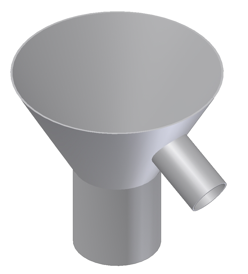

ich wollte in meiner Zeichnung einen Zulauf(100mm Länge xØ37 mm) an die Trichteraussenwand anfügen!Wie mache ich das am Besten!Habs mit linaer ausgetragener Körper bis Geometrie versucht.Hat irgendwie nicht geklappt.
Danke schön vorab für die Hilfe.
Gruß Humph

Humph,um Dir helfen zu können:
3D Teil
3D Baugruppe
2D Zeichnung
Dein Bild zeigt ein 3D Teil oder eine 3D Baugruppe.
Du kannst das 3D Teil/ die 3D Baugruppe als *.zip Datei hier im Forum als Dateianhang senden.
Mit diesen Voraussetzungen kann Dir jemand helfen, bzw. eine Lösung vorschlagen.

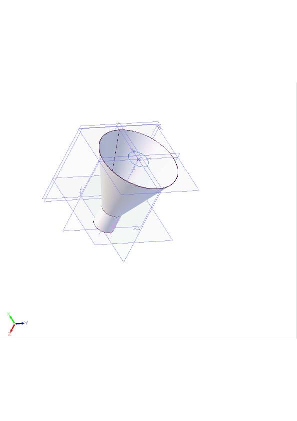

Tichter_Unterteil.zip
hier ist nochmal die .zip-Datei!
Danke schön vorab schon mal.
Gruß Humph

Diese Datei enthält einen Trichter als Blechteil
und einen Auslauf mit Features eines 3D Teils.
Daraus kannst Du keine Abwicklung erstellen.
In der Fertigung besteht der Trichter in der Regel aus 2. Teilen:
- Trichter
- Auslauf
Das ist eine Baugruppe, bestehend aus 2 Teilen, der Zulauf wäre dann das 3. Teil.
Wenn Du später aus den verschiedenen Einzelteilen jeweils die Blechabwicklungen erstellen möchtest, müssen alle Teile als Blechteile erstellt werden und in einer Baugruppe "zusammengebaut" werden.
Wenn es "nur" eine Design- oder Rendervorlage werden soll, kannst Du ein einzelnes 3D Teil erstellen. In diesem 3D Teil befindet sich der Trichter, der Ablauf und der Zulauf.
Gruß Ralf

Hallo Humph,
meinst Du es so?

ja genau.Nur das der Zulauf gerade sein soll.Wie mache ich das am Besten?
Vielen Dank schon mal

Dazu müßtest Du zunächst Ralfs Fragen beantworten: ist es ein Designteil, oder soll ein Abwicklung davon gemacht werden?
Das hier ist ein Designteil:
1. 2 Skizzen auf die selbe Ebene
2. 2x Rotationskörper
3. Dünnwandiger Körper
4. fertig
Dauert keine 3 Minuten.
Um das Teil abwickeln zu können, mußt Du drei einzelne Bauteile erstellen. Das Gesamtteil dann in einer Baugruppe zusammenstellen.
