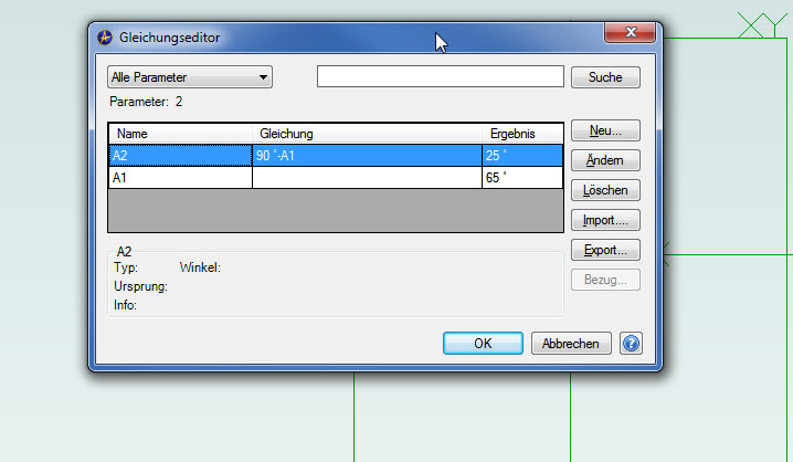

wie kann ich einen Winkel berechnen im Gleichungseditor.
z.B.
A1 = 65°
A2 = 90°-A1
Bei mir ist die Gleichung immer rot und es wird auch nicht gerechnet.
Andreas

erstellt am: 05. Mai. 2011 09:38    Editieren oder löschen Sie diesen Beitrag!  <-- editieren / zitieren -->   Antwort mit Zitat in Fett Antwort mit kursivem Zitat    Unities abgeben: 1 Unity (wenig hilfreich, aber dennoch)2 Unities3 Unities4 Unities5 Unities6 Unities7 Unities8 Unities9 Unities10 Unities Nur für AndreasBo 10 Unities + Antwort hilfreich
Hallo Andreas,
bei mir ist die Gleichung zwar rot, aber es wird korrekt gerechnet.
Gruß aus Leverkusen

Versuch mal:
A1=65°
A2=90°
A3=A2-A1
Gruß aus Leverkusen
Micha Knipp

erstellt am: 05. Mai. 2011 10:28    Editieren oder löschen Sie diesen Beitrag!  <-- editieren / zitieren -->   Antwort mit Zitat in Fett Antwort mit kursivem Zitat    Unities abgeben: 1 Unity (wenig hilfreich, aber dennoch)2 Unities3 Unities4 Unities5 Unities6 Unities7 Unities8 Unities9 Unities10 Unities
Original erstellt von Micha Knipp:
Versuch mal:
A1=65°
A2=90°
A3=A2-A1
So klappt das wunderbar. DANKE!

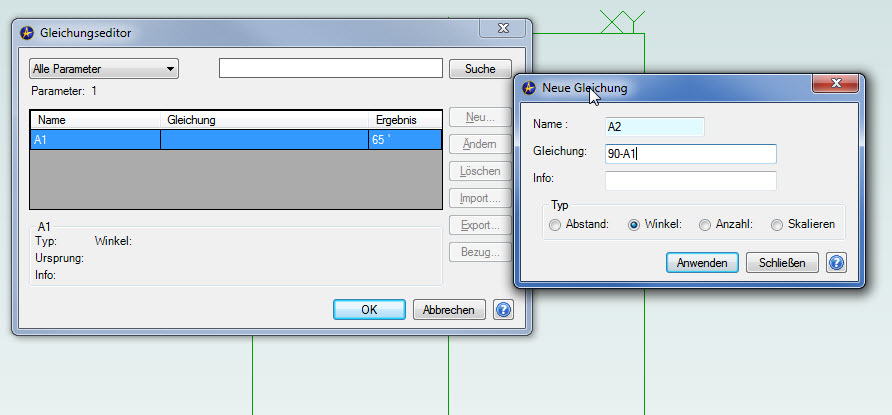

erstellt am: 05. Mai. 2011 11:04    Editieren oder löschen Sie diesen Beitrag!  <-- editieren / zitieren -->   Antwort mit Zitat in Fett Antwort mit kursivem Zitat    Unities abgeben: 1 Unity (wenig hilfreich, aber dennoch)2 Unities3 Unities4 Unities5 Unities6 Unities7 Unities8 Unities9 Unities10 Unities Nur für AndreasBo 10 Unities + Antwort hilfreich
Andreas,
Es ist wichtig den richtigen Typ auszuwählen, in deinem Fall Winkel:
Gleichungseditor:
Neu -> Typ Winkel -> Name A1 -> Gleichung 65
und
Neu -> Typ Winkel -> Name A2 -> Gleichung 90-A1
Gruß Ralf
AndreasBo
TZ & Konstruktion
Sehen Sie sich das Profil von AndreasBo an!   Senden Sie eine Private Message an AndreasBo  Schreiben Sie einen Gästebucheintrag für AndreasBo
Beiträge: 861
Registriert: 16.11.2006
erstellt am: 05. Mai. 2011 16:53    Editieren oder löschen Sie diesen Beitrag!  <-- editieren / zitieren -->   Antwort mit Zitat in Fett Antwort mit kursivem Zitat    Unities abgeben: 1 Unity (wenig hilfreich, aber dennoch)2 Unities3 Unities4 Unities5 Unities6 Unities7 Unities8 Unities9 Unities10 Unities
Hallo Ralf,
ich hab einfach mal rumprobiert.
Wenn ich einfach mal 60-A2 und in A2= 30° ist, dann mach Alibre V12.1
aus meiner 60 automatisch 60° und ändert auch den Typ in Winkel, leider wird die Gleichung dabei rot und bei mir rechnet er dann auch nicht mit der Gleichung.
Andreas

erstellt am: 05. Mai. 2011 17:07    Editieren oder löschen Sie diesen Beitrag!  <-- editieren / zitieren -->   Antwort mit Zitat in Fett Antwort mit kursivem Zitat    Unities abgeben: 1 Unity (wenig hilfreich, aber dennoch)2 Unities3 Unities4 Unities5 Unities6 Unities7 Unities8 Unities9 Unities10 Unities Nur für AndreasBo 10 Unities + Antwort hilfreich
Andreas,
Du brauchst nicht herumprobieren, denn
es gibt 4 Typen, wähle den gewünschten Typ aus:
Abstand -> Du gibst nur einen Wert (Zahl) ein -> mm wird hinzugefügt
Winkel -> Du gibst nur einen Wert (Zahl) ein -> ° wird hinzugefügt
Anzahl -> Du gibst nur einen Wert(Zahl) ein -> Faktor
Skalieren -> Du gibst nur einen Wert (Zahl) ein -> Faktor
Gruß Ralf
