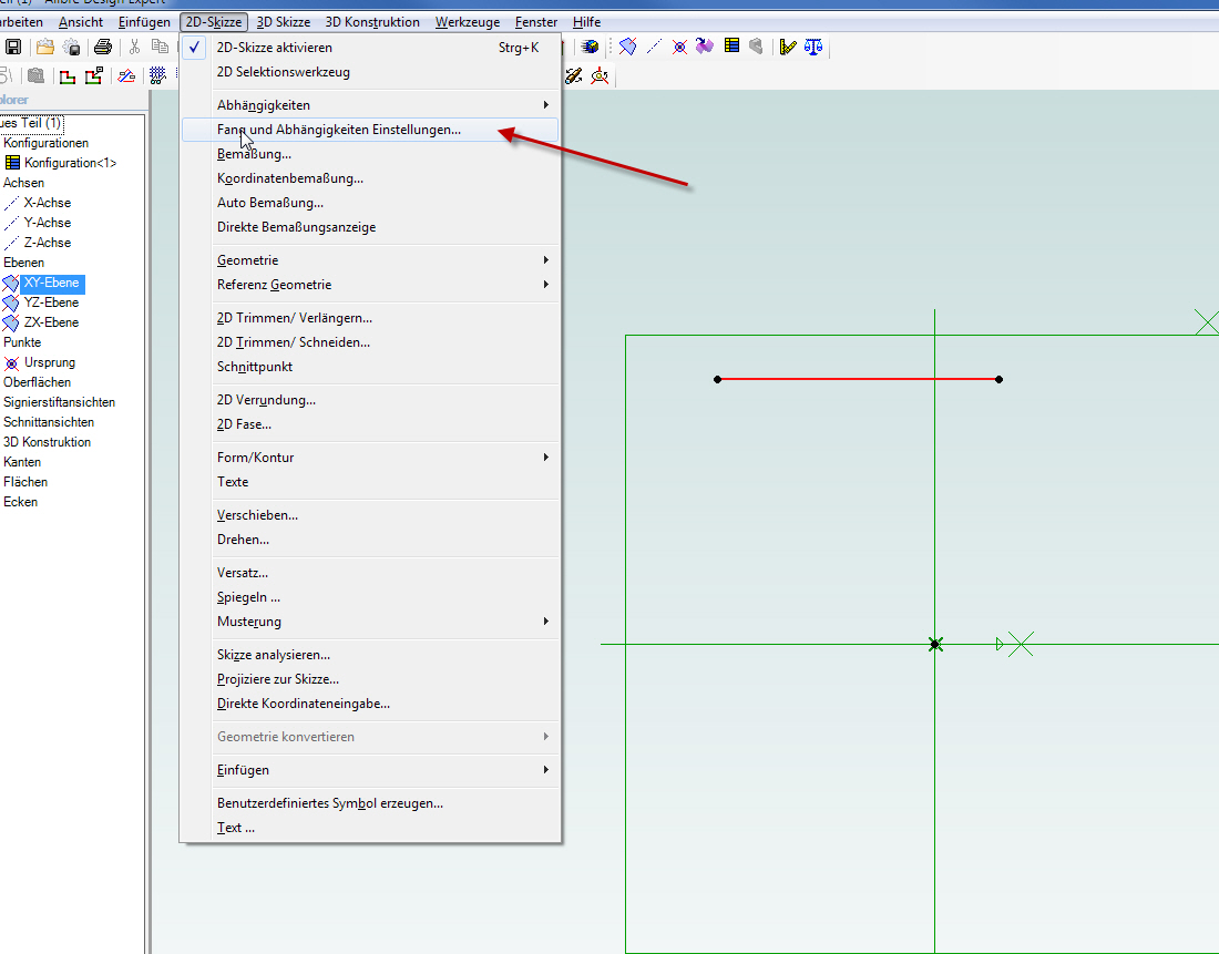

ich arbeite mich gerade in Alibre Pro ein und bin auf folgende Frage gestoßen:
Gibt es die Möglichkeit die Ausrichtung des Rasters innerhalb der Skizze zu beinflussen oder vorher zu bestimmen?
Vielen Dank im Voraus!

Hallo Karsten.
Willkommen hier im Forum.
Beschreibe bitte was Du mit dem Raster erreichen möchtest, dann können wir Dir besser helfen.
Für mich ist das Raster eher störend und ich verwende es nur als Indikator bei 3D Skizzen, um zu sehen auf welcher Ebene ich mich befinde.
Gruß Ralf

Hallo Ralf,
meine Formulierung war sicherlich etwas unglücklich.
Es geht mir weniger um das Raster selbst, sondern um die Ausrichtung der horizontalen bzw. der vertikalen Richtung auf der Skizzierebene im Bezug zur restlichen Geometrie. Insbesondere die Nutzung von horizontalen und vertikalen Constrains habe ich hier im Sinn. Die automatische Ausrichtung der horizontalen durch das System ist zwar meißtens sinnvoll, aber eben nicht immer. Ist es möglich die Ausrichtung der Skizze auf der Ebene zu beeinflussen oder vorher zu bestimmen?
Vielen Dank!
Karsten

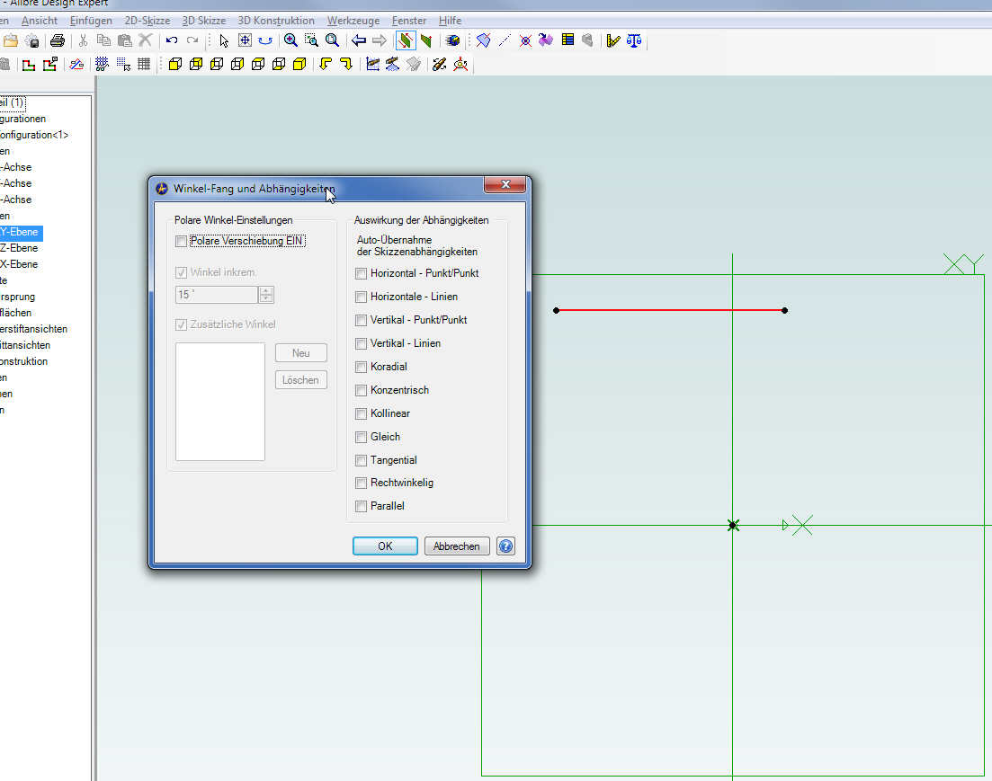

Hallo Karsten,
Alles klar,
- Starte bitte mit einem neuen 3D Teil
- Skizze aktivieren/eine simple Linie zeichnen
- Im Menü -> 2D-Skizze -> Fang und Abhängigkeiteneinstellungen...
- Alle Haken herausnehmen -> Ok
- Von jetzt an werden die Symbole bei Linien (kurz) grau dargestellt, aber nicht automatisch vergeben.
Gruß Ralf

Hallo Ralf,
danke für die Tipps, aber was ich eigentlich meine, ist eine Funktion, welche ich nun bei den 3D-Skizzen entdeckt habe -> "Koordinatensystem definieren"(Ebene - X-Achse - Ursprung). Leider kann man keine 3D-Skizzen - auch wenn sie in einer Ebene liegen - für Extrusion (Boss) verwenden. Auch ein Workaround bzgl. Projektion der 3D-Skizze auf eine 2D-Skizze mit gleicher Stützebene scheitert aufgrund mangelnder Selektionsmöglichkeit. Ich kenne die Vorzüge solcher Skizzendefinitionen aus einem anderen CAD Programm (positioned sketch vs. sliding sketch in V5). Gibt es vielleicht noch weitere Ansätze für ein Workaround (API, Knöpfe - die ich noch nicht gefunden habe?
Wenn nicht, werde ich alte Gewohnheiten ablegen und deine Tipps beherzigen!
Vielen Dank!
Karsten

Hallo Karsten,
Bei der Erstellung von 3D Teilen kannst Du auswählen auf welcher Ebene eine Skizze erstellt werden soll.
Es ist ebenso möglich zuerst eigene Ebenen, Achsen, 3D Punkte willkürlich im Raum zu erstellen und auf diesen Ebenen eine Skizze zu erstellen....
In der Baugruppe/Unterbaugruppe werden die einzelne 3D Teile positioniert und ausgerichtet.
Das heißt, es ist bei der Erstellung der einzelnen 3D Teile völlig uninteressant in welcher Lage diese Einzelteile erstellt werden,
da diese in der Baugruppe die Lage durch Constraints/Abhängigkeiten... untereinander und zum Koordinatensystem erhalten.
Die 3D-Skizzenfunktionen können als Pfad für Sweep...genutzt werden...
Ebenso Mehrfacheben mit jeweils eine Skizze, anwendbar z.B. bei der Loftfunktion.
Gruß Ralf
