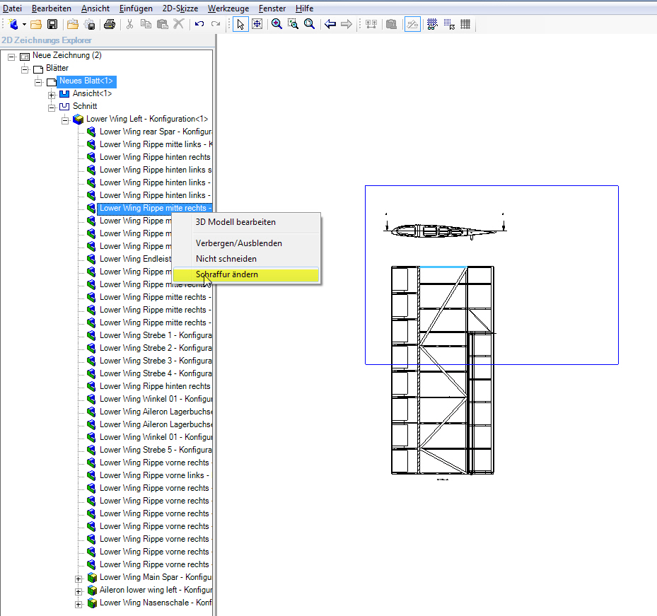

wenn ich von einer Baugrupe eine Schnittzeichnung erstelle, werden alle Teile im Schnitt mit den gleichen
Schraffureigenschaften dargestellt. Um die Übersichtlichkeit zu erhöhen, möchte ich gerne die
Schraffureigenschaften für jedes Teil separat definieren. Gibt es diese Möglichkeit?

In der 2D Zeichnungsableitung:
- Linke Seite im Design Explorer,
- Schnittansicht,
- Mit RMT auf das Teil klicken,
- Schraffur ändern,
Gruß Ralf

Besten Dank Ralf
