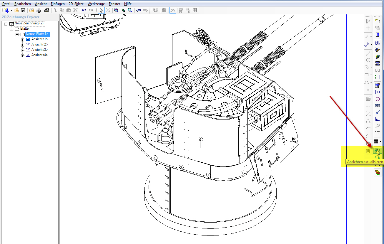

"Ansichten aktualisieren"
- 3D Teil/Baugruppe bearbeiten
- Speichern!
- In der 2D Zeichnungsableitung: Ansichten aktualisieren
Gruß Ralf

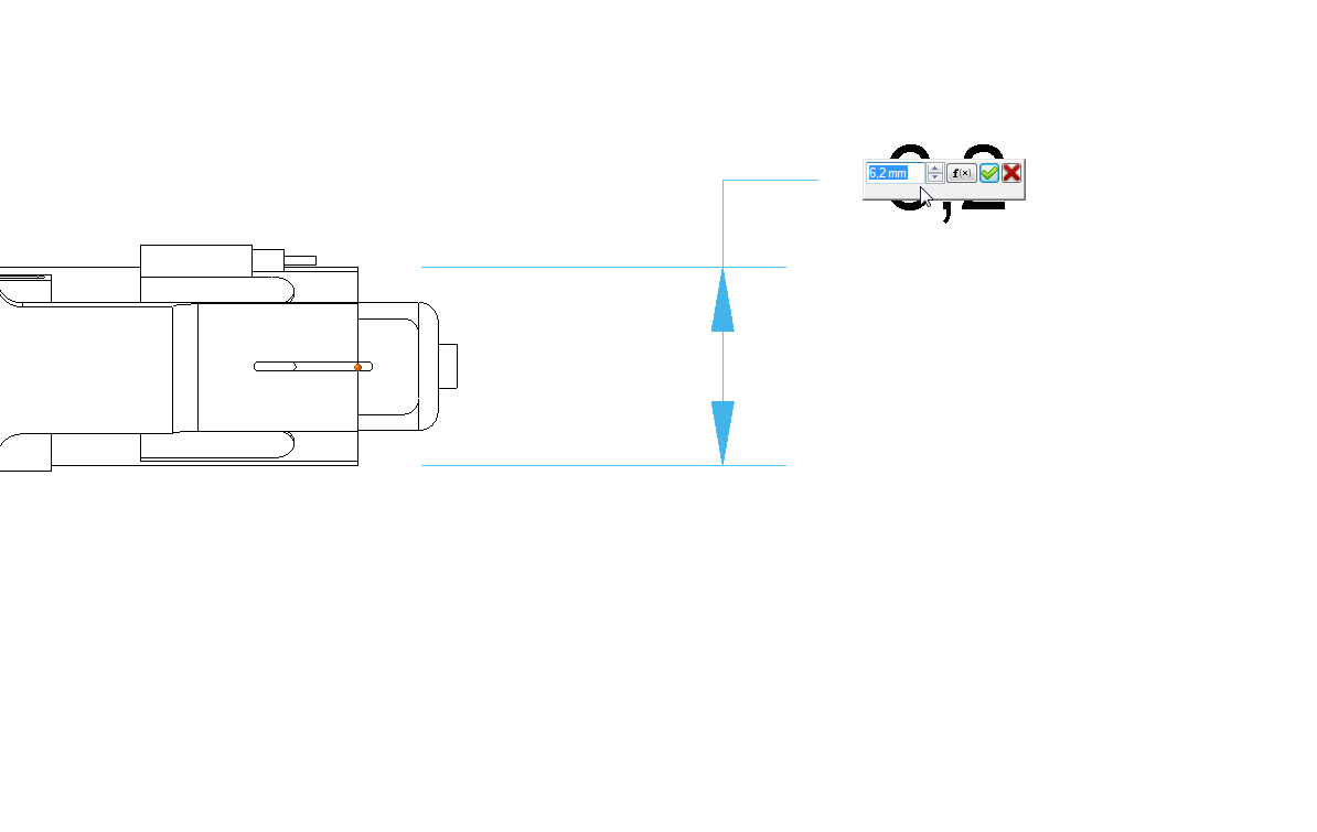

In einem 3D-Modell etwas ändern und dies unmittelbar auf der 2D Zeichnungsableitung zu aktualisieren ist mir gelungen ...tip - top, aber auf der 2D-Zeichnung zum Beispiel ein Mass zu ändern und und auf Mausklick die Änderung mitverfolgen am 3D-Objekt habe ich noch nicht zu Stande gebracht. Geht das überhaupt - oder habe ich da eine falsche Vorstellung von diesem Fenster? (siehe .jpg)

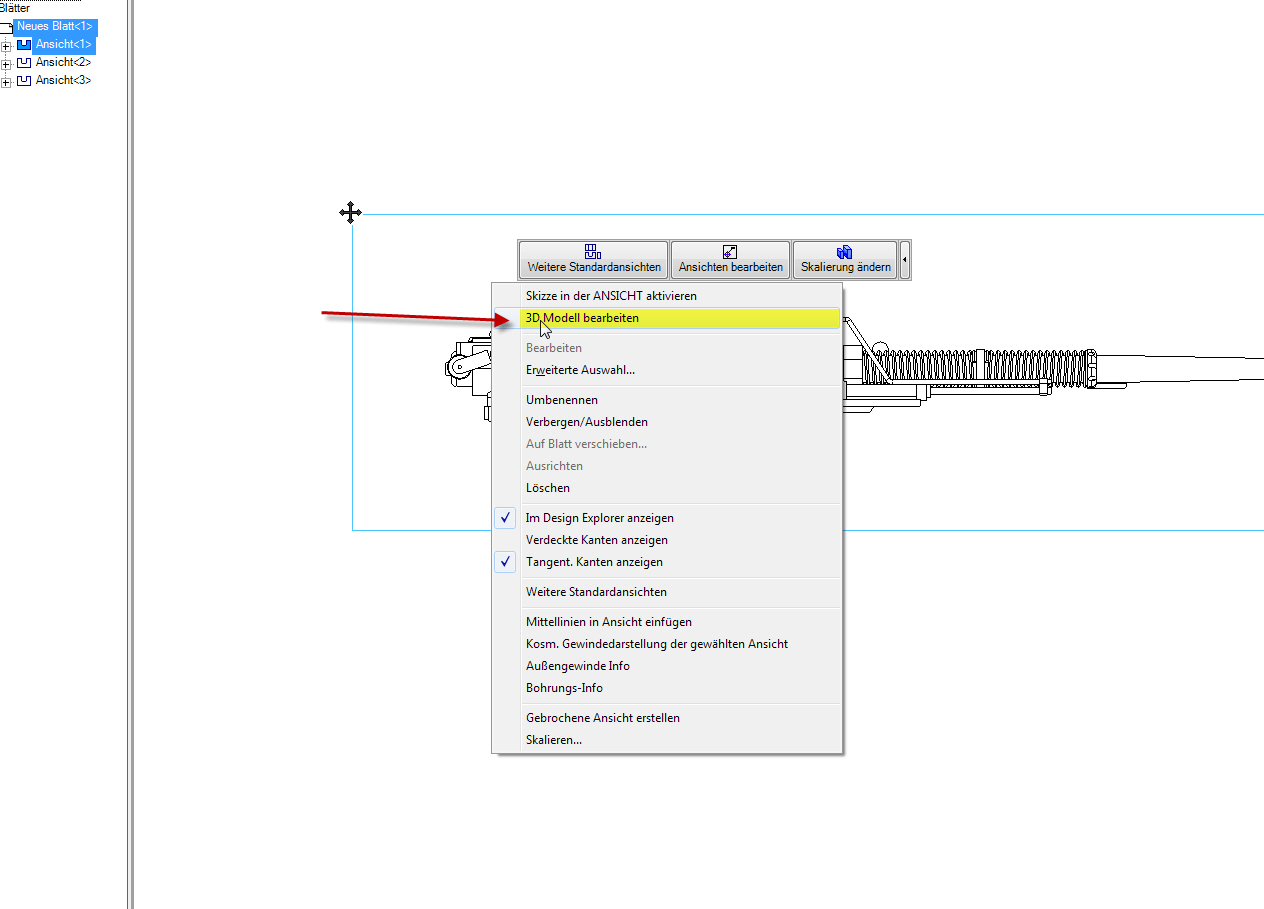

Es gibt mehrere Möglichkeiten...
aber empfehlen kann ich Dir nur diese:
- 2D Zeichnungsableitung -> RMT in die Ansicht -> 3D Modell bearbeiten.
Hier wird das 3D Modell geöffnet und Du kannst das 3D Modell bearbeiten/ändern.
Gruß Ralf

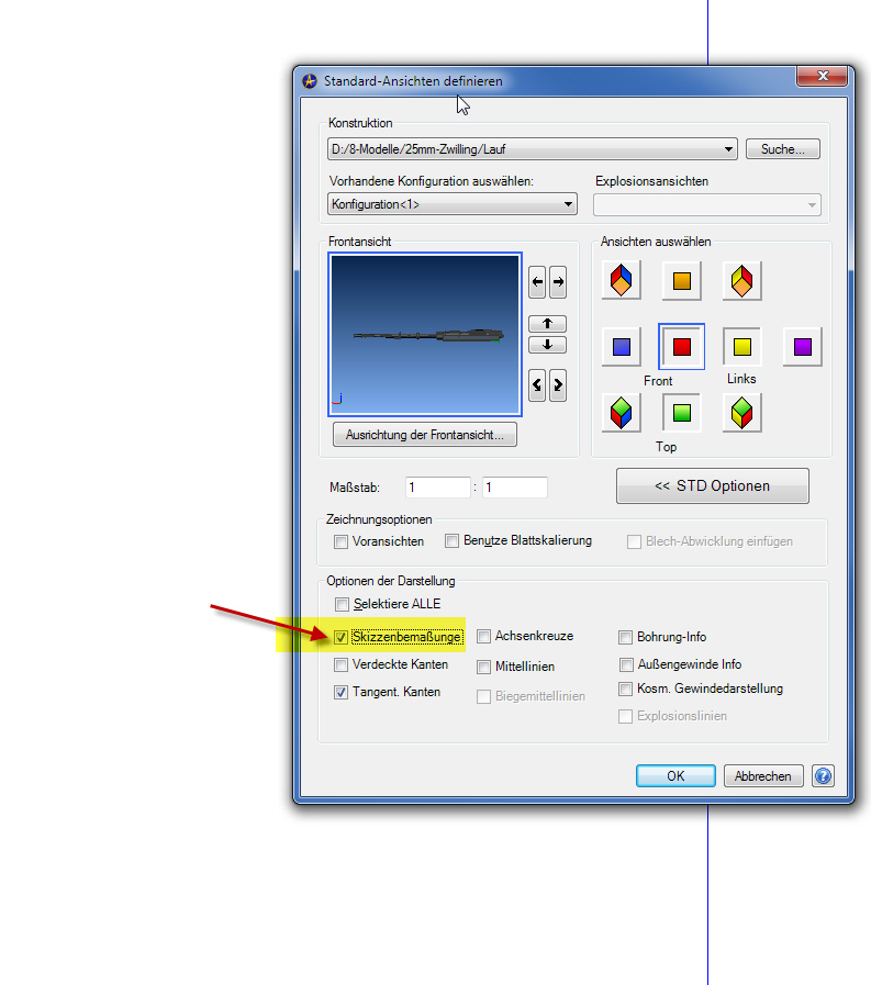

Nicht zu empfehlen!

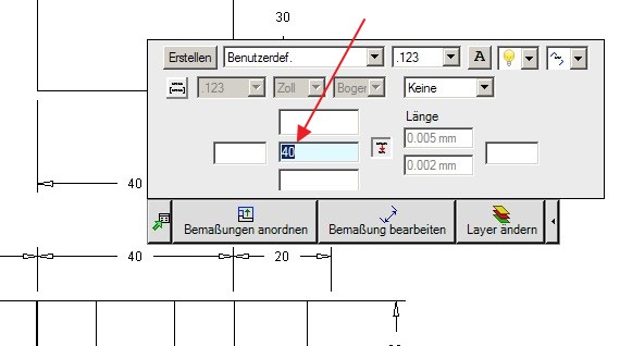

2D Zeichnungsableitung -> Dialogfenster -> Erweiterte Optionen -> Skizzenbemaßungen -> Haken setzen.
Alle real vorhandenen Parameter / von Dir vergebenen Parameter (Maße) des 3D Teiles werden angezeigt.
Diese können in der 2D Zeichnungsableitung bearbeitet/ geändert werden.
Aber Vorsicht, wenn Du nicht genau weißt, welche Auswirkungen diese Veränderungen hervorrufen.
Simples Beispiel:
Rundmaterial: DM 10mm -> 3D Kantenfase: 4mm/45°
Nach der Änderung von DM 10mm auf DM 6mm ...3D Kantenfase ????
Gruß Ralf
