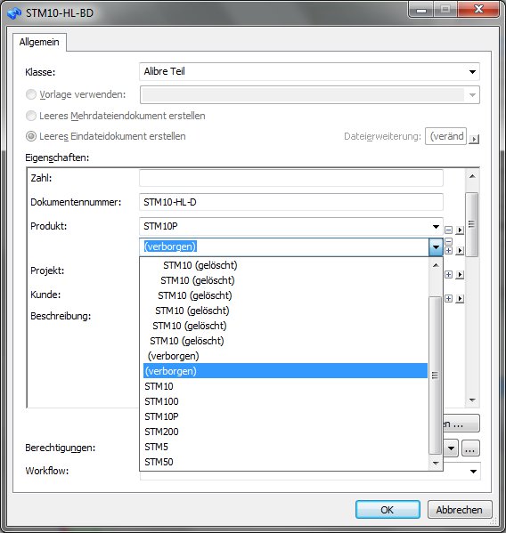

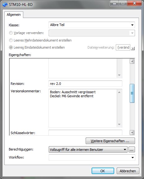

Nun mein nächster Stolperstein ist, wenn ich ein Teil mit Konfigurationen habe, möchte ich Revisionsnummern mit Komentartext angeben.
Wenn ich das mache, bekommt jede Konfiguration in den Teil denselben Text, resp rev-Nummer. Warum das?
Dann habe ich noch Projekte (siehe Anhang) die sich irgendwo verdoppeln und sich löschen. Woher das kommt sehe finde ich auch nit. Ev. hat es mit dem Üben und Basteln zu tun. Nur verstehen tu ichs nicht.
Grussdank
Marco

Du gibst Dir die Antwort schon selbst. Ein Teil bleibt ein Teil - egal, wieviele Konfigurationen es enthält. Ich brauchte auch einige Zeit und einen geduldigen Supporter ( ), um das zu verstehen.
Original erstellt von pfeutim:
Das liegt an der getrennten Datenhaltung. Wenn Du ein Projekt löschst, bleiben die Metadaten mit leerer Verknüpfung zurück. Daher der Hinweis "verborgen", bzw. "gelöscht".

Einverstanden, dass ein Teil ein Teil ist. ABER! jetzt kommts:
zBsp: es gibt 2 Deckel
  konfig1: vorne  =Anschlussseite
  konfig2: hinten  =ohne Anschlusslöcher
die sonst eigentlich gleich aussehen.
Jetzt will ich zBsp am Anschlussdeckel eine Position einer Durchführung ändern. Zukünftige Maschinen werden den Anschluss rechts, statt links haben. Dies bedeutet für mich, eine Inkrementierung der Revisionsnummer, aber nur des Frontdeckels.
Die Rückseite bleibt bei meiner ersten Version, da ja nichts geändert hat.
Mach ich da einen gewaltigen Überlegungsfehler?
Zum Punkt 2, muss ich mir mal in Ruhe gedanken machen und systematisch dahinter gehen, wieso ich das Phänomen habe. Könnte durchaus sein, wenn ich nicht mehr hin und her bastle, dies auch kein echtes Problem darstellt.

ich kann mich da nur wiederholen: ein Teil bleibt ein Teil. Für M-Files ist der Deckel ein Teil. Dokumentenmanagementsoftware unterstützt nun mal nicht jedes Feature eines CAD-Programms. Sollte es also abzusehen (oder auch nur zu erahnen) sein, dass eine Konfiguration später geändert wird, kopiere das Teil lieber und bearbeite es nach Bedarf. Spätestens bei der Stücklistenerstellung wirst Du es mir danken.
Zu Punkt 2 folgenden Versuch: erstelle ein Teil und lege in den Eigenschaften einen neuen Kunden an. Speichere das und gehe in die Ansicht "Kunden". Lösche dort den Kunden. Schaue Dir nun die Eigenschaften des Teils nochmal an. Was steht dort bei Kunde?
