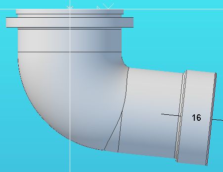

Guten Morgen,
ich habe da mal wieder ein kleines Problem, den im Anhang gesendeten Rohrbogen gibt es nicht mehr als Gußteil und nun wünscht ein Kunde die Teile aus dem Vollen gefräst. Dafür muß ich jetzt das 3d-Modell erstellen. Leider weiß ich nicht wie ich das am schnellsten hin bekomme. Ich Habe es mit einem Loftkörper inkl. Leitkurve versucht, aber irgendetwas habe ich wohl falsch gemacht, da ich kein brauchbares Ergebnis erziele. Wäre nett, wenn ihr mir mal auf die Sprünge helfen könntet.

Hallo Maik,
Loft ist schon gut. Was hat denn nicht geklappt?

Im Anhahng ist die Datei und die Zeichnung. Es geht darum, einen bestimmten bogen zu verfolgen und dabei auch noch den Durchmesser zu ändern. Hilft es Vielleicht die Leitkurve länger zu machen??? Die form die erzeugt wird ist leider nicht annähernd der 2d Zeichnung ähnlich.

Ich denke, dass da bestenfalls eine Näherung möglich ist - abgesehen davon, dass die Skizze unterbemaßt ist. Aber mit etwas Geduld geht es

da es von einem großen Durchmesser (53mm) in einen kleineren übergeht muss der Sweep mit einem Winkel erzeugt werden.
Probier mal nur den größeren Kreis und die Führungskurve und dann unten rechts bei Winkel -2.54°.
Natürlich musst Du jetzt noch schauen, welche Bereiche zylindrisch bleiben sollen und welche sich verjüngen sollen.

Sieht schon gut aus, wie hast du das Ding jetzt gemacht? Und hat das auch mit der Bohrung?

Ich muss mich korrigieren. Die Zeichnung ist nicht nur unterbemaßt, sondern auch falsch. So ist das Teil nicht zu fertigen. Anbei die versprochene Näherung. Wie gehabt: die Datei umbenennen in stp. Dann solltest Du sehr gut die einzelnen Schritte nachvollziehen können.
Der von Joachim vorgeschlagene Weg ist sicher einfacher. Ich wollt es halt etwas genauer

Danke für den Lösungsvorschlag, ich war immer der Meinung, ich könnte nur eine Skizze als Leitkurve nutzen. Mit den 2 Kurven geht´s ja .

Vor allem müssen die Leitkurven die Skizzen berühren
