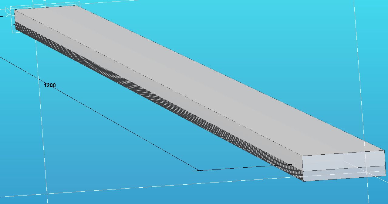

ich Versuche einen T2 Zahnriemen mit der Länge 1200mm zu zeichnen.
1. Versuch 1 Zahn gezeichnet, dann 600 mal 2D mustern. Es half nur noch der Taskmanager.
2. Versuch 20 Zähne gezeichnet, dann 30 mal 2D mustern. Da kommt die Messagebox "Fehler beim Update Process" und wieder half nur noch der Taskmanager.
Was mache ich falsch?

Moin Walter,
für was um alles in der Welt brauchst Du 600 Zähne?
Original erstellt von EicherWale:
Das ist doch ein deutlicher Hinweis. Nicht selten ist weniger mehr

Hallo Walter,
das Du das Ding in Natura brauchst, ist mir klar. Meine Frage bezog sich auch mehr auf das CAD-Modell. So ein Ding ist der Tod jeder Baugruppe - glaub es mir.
Mein Vorschlag: modelliere am Angang und am Ende der Schiene jeweils einge Zähne (sagen wir fünf Stück) und an zwei, drei Haltepunkten dazwischen. Dann ist dem Betrachter klar, was gemeint ist und die BG wird in annehmbarer Zeit geladen. Spätestens bei der Zeichnungsableitung wirst Du es mir danken

Das hat mir aber jetzt keine Ruhe gelassen
Bei mir gehts. Aber wie gesagt: nicht empfehlenswert.

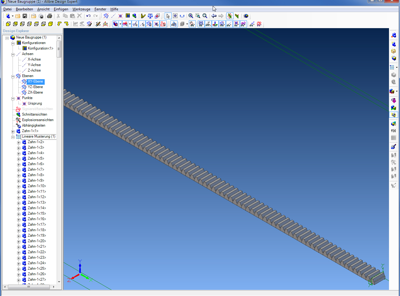

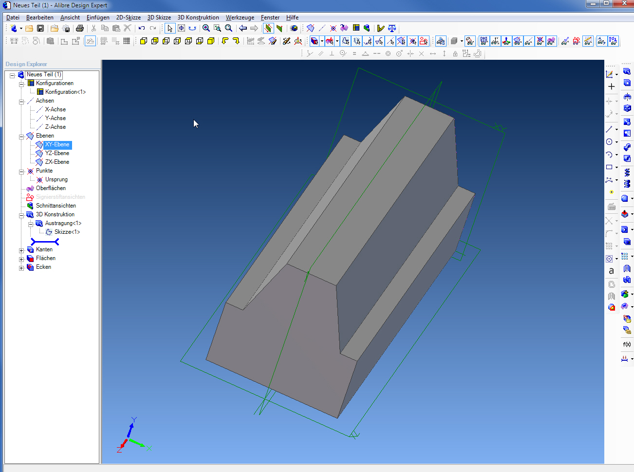

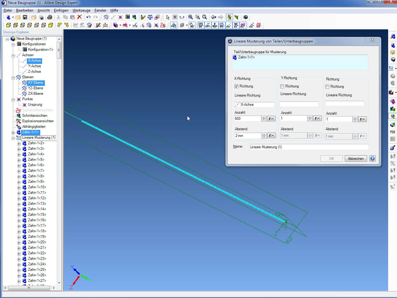

Hallo Walter,
Bei Musterungen wende ich einen Trick an:
- Erstelle nur einen "Zahn" -> Speichern unter...
- 3D Teil schließen
- Neue Baugruppe
- "Zahn" in die Baugruppe einfügen
- Lineare Musterung
- x 600
Innerhalb von 2-3 Sekunden wird die Baugruppe mit den 600 "Zähnen" angezeigt und wird nicht träge.
Dieses Teil kannst Du "dumm" machen (zu einem Teil konvertieren), indem Du in ein neutrales Format exportierst.
Gruß Ralf

Hallo Ralf,
Wow!!!
Bei mir reicht blinzeln und dann ist der Riemen fertich
Auf die Idee wäre ich nie gekommen, ich dachte immer in 2D müsste das Mustern viel einfacher sein. Wenn ich's mir aber jetzt richtig überlege, dann sind es in 3D nur 1200 Double additionen und 600 vector.push_back (3D-Obj) das geht natürlich ratzfatz. Die meiste Zeit wird wahrscheinlich fürs malen auf den Bildschirm verbraten.
Mich erstaunt ein wenig, dass Owen mit dem Pentium4 und 2GB RAM kein Problem hat.
Herzliche Grüsse
Walter
Weil er (ich) es genauso wie Ralf macht. :-) Ich war davon ausgegangen, daß Du das 3D-Teil musterst.
