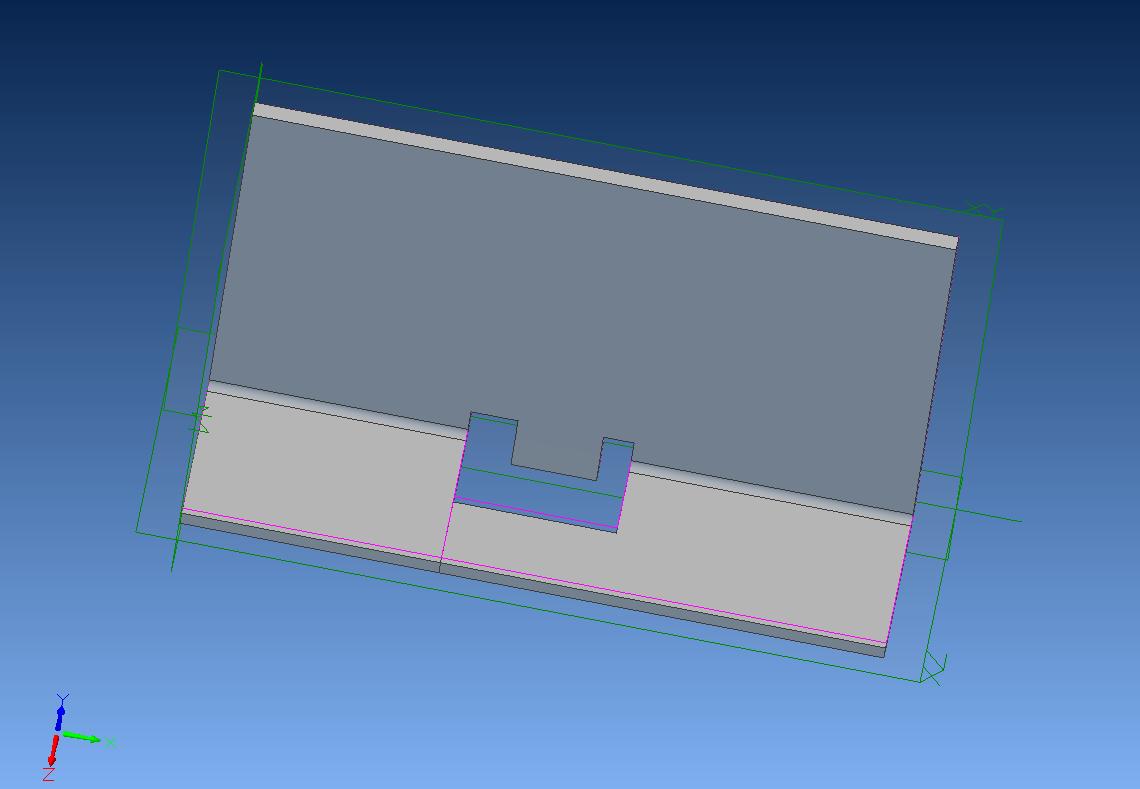

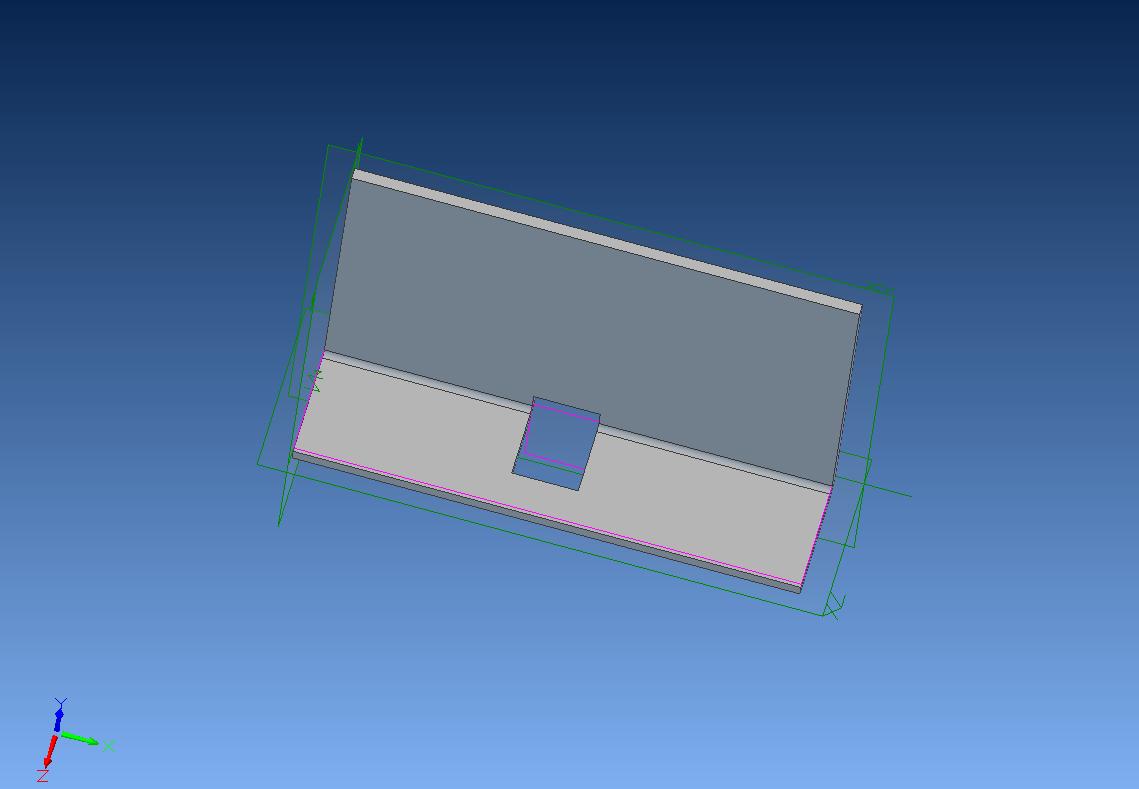

an einem Teil soll eine Lasche über die Biegekante hinaus stehen bleiben, wie in Bild Ausbruch_ueber_Biegung_mit_Lasche.jpg zu sehen.
Dieses Problem habe ich gelöst, in dem ich zwei Biegungen an die unterbrochene Kante gelegt habe und die Skizze einer Seite entsprechend geändert. Naja, so "ganz richtig" ist das aber nicht.
Ein Loch über die abgewickelte Biegung bringt mich leider auch nicht weiter...
Als Anhang sind zum Verständnis zwei AlibreV13-Dateien eingefügt.
Wie kann das "richtig" gelöst werden, dass die Biegung als eine ausgeführt ist, bzw. die Biegelasche durchgehend ist? Vielen Dank für Eure Ideen.

Hallo Heiner,
ich habe das Problem auch schon gehabt und gelöst indem ich die Lasche aufgebogen habe, einen Ausbruch erstellt habe, die Lasche wieder hochgebogen und dann ein neues Blechteil im Ausbruch erstellt habe. ein einfaches Beispiel habe ich angehängt.

Hallo Günther,
vielen Dank für den Tipp, genau dieser Gedankengang hat mir gefehlt.
