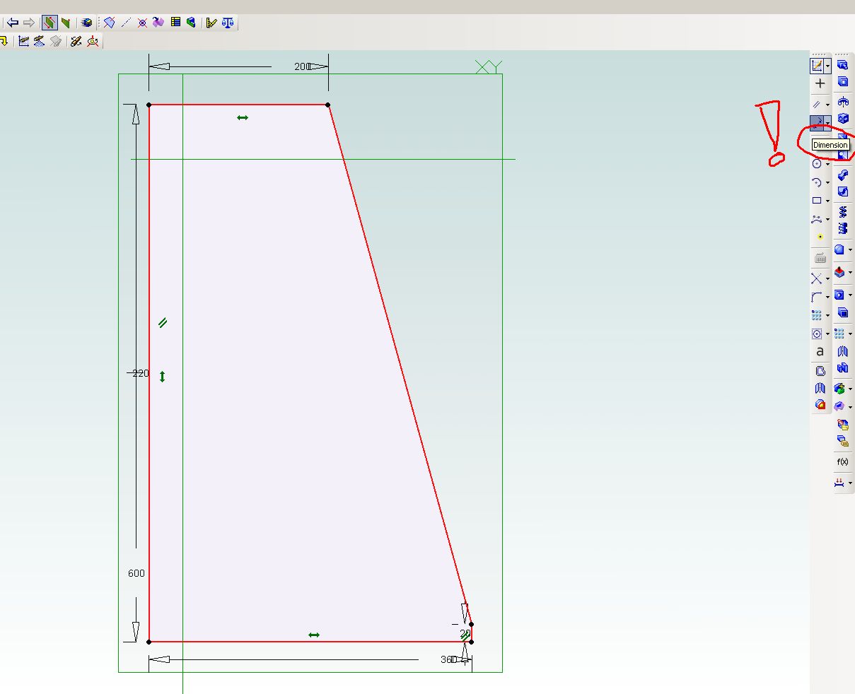

Liebe Alibre-User!
ich habe seit Alibre V12 das Problem, jetzt mit Alibre 2011 wurde es leider nicht besser:
Mein Mauszeiger bzw. mein SpaceNavigator reagieren fast nicht bzw. sehr langsam und ruckelnd, solange der angeklickte Befehl in einem kleinen Fenster neben dem Button sichtbar ist (siehe Bild). Ist der angezeigte befehl verschwunden, geht wieder alles ganz normal.
Bei Alibre V11 (auf gleichem PC) hatte ich das Problem nicht.
Kennt jemand das Problem? Bzw. hat gar jemand eine Lösung?
