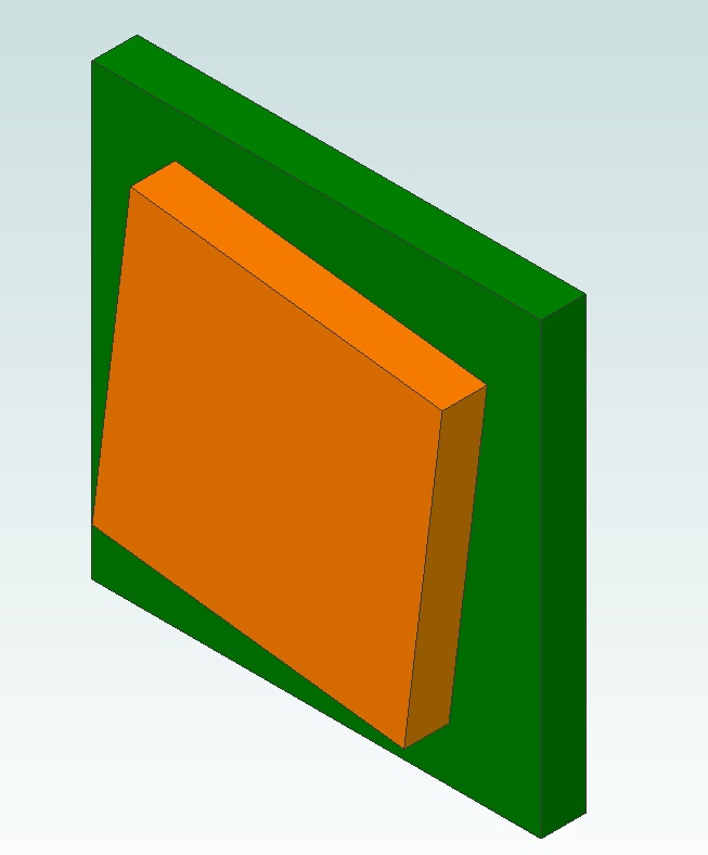

Moin moin,
ich hab ein Teil, was sich nicht mehr direkt über Abhängigkeiten ausrichten lässt, da ich für die Fertigung ein paar Maße gerundet habe.
Es handelt sich um zwei Platten die per Gegengerichtet Abhängikeit aneinander gebunden sind. Die grüne Platte ist mit Abhängigkeiten komplett "befestigt". Die orange Platte habe ich per Hand ausgerichtet und möchte sie nun möglichst einfach an der grünen Platte fixieren.
Gibt es eine Möglichkeit dies ohne "Nachmessen, dann Abhängigkeit erstellen" zu tun? Quasi mit einem "Klick" zwei Teile in ihrer Lage zueinander, aber nicht im Raum, zu fixieren.
Die Platten auf dem Bild sind stark vereinfacht und sollen nur veranschaulichen, was ich vor habe.

Original erstellt von FHörstmann:
Das ist ein Wiederspruch in sich. Wenn eine Platte zu einer anderen ausgerichtet wird, die bereits fixiert ist, sind bei zueinander und im Raum fixiert.
Aber im Grunde gibst Du Dir die Antwort selbst: manuell ausrichten und fixieren.

Danke für die schnelle Antwort,
ich hab mich vielleicht unklar ausgedrückt.
Die grüne Platte hängt real an einem Schwenkarm. Die orange Platte wird an der grünen festgeschraubt.
Die Bohrungen haben ein bisschen spiel. Innerhalb dieses Spiels wird die orange Platte ganz leicht verdreht festgeschraubt.
Gruß Fabian

Sind die beiden Planflächen denn parallel zueinander?
Dann geht es mit einer Mischung aus tangentialer und Winkelabhängigkeit.
