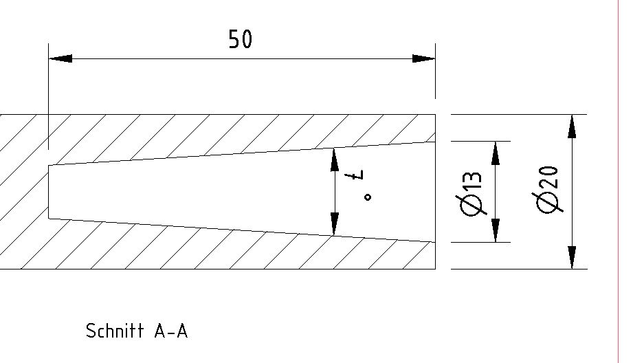

ich experimentiere zur Zeit mit der Test-Version von Alibre. Man hat ja für 30 Tage eine Professional-Version, also sollte auch alles gehen.
2D Zeichnungsableitung erstellen geht.
Auf der Vorlage werden auch die gewünschten Ansichten dargestellt.
Versuche ich da was zu bemaßen, wird ein Maß kreiert, wie im Sketcher. Das Duchmesserzeichen, was zu dem Maß gehöhren würde unterschlägt Alibre. Auf der Maßline steht z.B. 19,9 unter der Maßlinie nochmal. Will ihc den nächsten Durchmesser bemaßen, verschwindet das erste bemaßte Teil wieder.
Was mache ich da verkehrt?

Hallo Owen,
ich denke nicht, dass Alibre etwas unterschlägt. Das Durchmesserzeichen erscheint nur in der Ansicht automatisch, in der die Form - also der Kreis - zu sehen ist. In den anderen Ansichten kannst Du es manuell hinzufügen.

Hallo Michael,
ich habe vorgestern, und gestern und heute einige Stunden experimentiert, und auch gelesen, und trotzdem übersehen, das man den Bemaßungsfilter einschalten muß. Vor 5 Minuten habe ich es gefunden. ;-)
Einmal hatte ich auch den Effekt, das alle irgendwie automatisch bemaßt war. Diese Option ist wohl nur manchmal im Menü aktiv. Weiß leider nicht wann. :-(
Aber trotzdem Danke.
Wie bringe ich Alibre dazu einen Halbschnitt darzustellen, bei einer Welle? Oder notfalls eine Schnittansicht?

also eine Schnittansicht habe ich jetzt doch hinbekommen (Vollschnitt) nur die zu bemaßen ist wohl nicht möglich,  oder?

Moin Owen,
was möchtest Du denn bemaßen? Tu Dir uns uns den Gefallen und formuliere Deine Fragen bitte etwas genauer. Dann ist es wesentlich leichter, zu helfen.

Hallo Michael,
in der Welle gibt es ein längs durchgehende Bohrung mit einem ER25 Kegel. Dies würde ich gerne in der Schnittansicht bemaßen. Aber Alibre lässt mich nicht. Bemaßungsfilter ist aktiviert, auf Bemaßen habe ich geklickt, aber die Linien lassen sich nicht auswählen.

Hallo Owen,
zum Zeichnungsausschnitt der bemasst werden will gehen (alternativ links im 2D-Explorer selektieren) und mit der rechten Maustaste "Skizze in der Zeichnung aktivieren" wählen.
Danach kann man bemassen.

Also ich sehe da kein Problem.
Kann es sein, dass die Schnittlinie nicht genau durch die Mitte geht?

Hallo Michael,
das hat sich mittlerweile erledigt.
Habe Alibre neugestartet, danach ging es.
