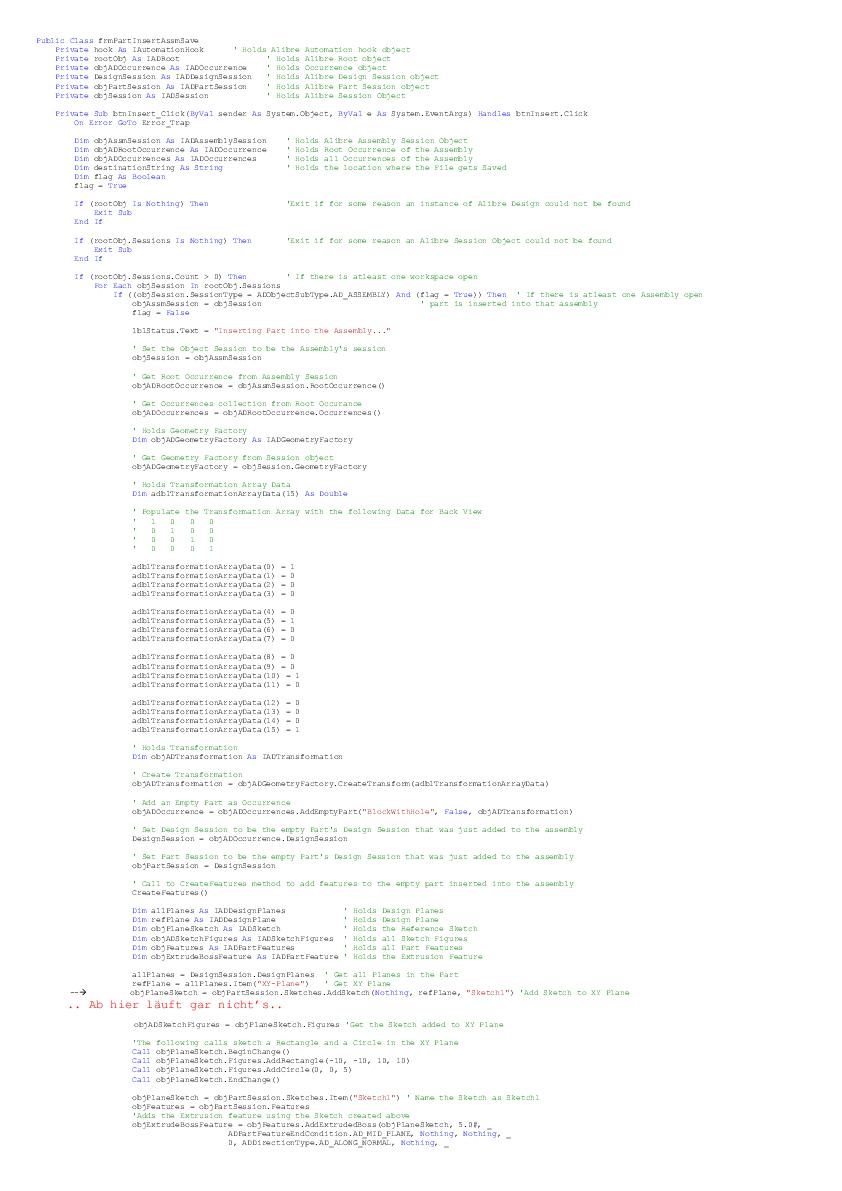

PartinsertAssemblySave_Word.pdf
Ralf,
kurz gesagt : Diese Methode behersche ich.
Was ich bei meiner Suche zur API Programmierung an Demos gefunden habe, ist zumindest mit für meine AD12.1 Version NICHT fehlerfrei.
Ich habe API-Demos('PartInsertAssemblySave') im Ami-Forum für C# und VB in VS2005/2008/2010 durch gearbeitet. Die Versionen sprechen das CAD an und legen auch das Teil in der Baugruppe an. Also die Kommunikation funktioniert bis zu dem Punkt. Aber dann funktionieren die Selektionsversuche für die Zeichnungsebenen nicht, samt Programmabbruch. Die Frage ist also : Wer einer der C r a c k's , wo es eine fehlerfreie Version für AD12.1 zu finden ist , oder was hier zu ändern ist?

PartInsertAssemblySave.zip
Hi Joachim,
anbei die VB2008-Version und die Debugger-Meldung.
Für mich ist das absolut nichts sagend, aber vielleicht's dir ja...
Vielen Dank für's durchsehen..

Hallo Kickstab,
Deine Errortrap ist bei der Fehlersuche nicht sehr hilfreich, also während Du testest auf jeden Fall deaktivieren.
Dann wirst Du auch gleich sehen, dass der Fehler daran liegt, dass due die "XY-Plane" als Grundlage für den Sketch nimmst.
Blöd ist hier, dass in der Deutschen Version keine XY-Plane existiert, sondern eine XY-Ebene.
Das ist der Fehler.
Wenn Du mit den Systemebenen arbeiten willst und das soll in allen Sprachen klappen, dann nimm lieber zB. planes.item(0) für XY usw...
Wenn Du XY-Plane in XY-Ebene umbenennst läuft das übrigens 1A.

Hi Joachim ,
die Lösung war wieder einmal zu simpel und einfach unsichtbar  .
Danke Norbert.
