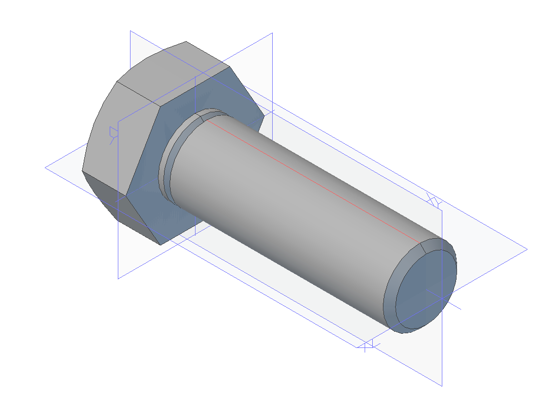

bei importierten, runden Teilen gibt es immer eine Silhouettenkante. (siehe Bild)Dies Kante kann gewählt werden.
Eigenartigerweise ist es so, dass wenn ich Teile aus den 3D-Datenbanken aus dem WWW ziehe, kann ich hier in den Importierten Teilen alle Rundungen als Kante anwählen und verknüpfen. Bei eigens erstellten Teilen geht das nicht, zumindest hab ich es noch nicht hinbekommen.

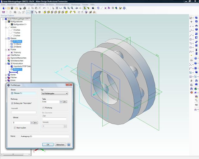

Owen
Sehen Sie sich das Profil von Owen an!   Senden Sie eine Private Message an Owen  Schreiben Sie einen Gästebucheintrag für Owen
Beiträge: 73
Registriert: 22.05.2005
PC AMD 8 Kern mit 3.4 GHz, 16 GB Speicher, ATI Radeon, Windows 7 Ultimate 64 Bit SP 1, Watcom 10.6 C Compiler, MS Visual Studio 2010 (C++), Geomagic Design Elements 2014
erstellt am: 17. Jan. 2011 20:21    Editieren oder löschen Sie diesen Beitrag!  <-- editieren / zitieren -->   Antwort mit Zitat in Fett Antwort mit kursivem Zitat    Unities abgeben: 1 Unity (wenig hilfreich, aber dennoch)2 Unities3 Unities4 Unities5 Unities6 Unities7 Unities8 Unities9 Unities10 Unities Nur für JoachimR 10 Unities + Antwort hilfreich
So Joachim,
ich hoffe, das wir nicht an einanader vorbei reden. Darum habe ich da mal 3 Bilder angehängt. Das Kugellager auf den ich diesen Klotz skitziert habe, habe ich als Step eingelesen. Es stammt aus meiner CadSymbols (IMSI) Lizenz. Auf Bild 2 Kannst Du sehen, das ich den Mittelpunkt als Basis für die Bemaßungen genommen habe.
Wenn Du das jetzt anders meintest, sag es bitte.
Grüße,
Owen
