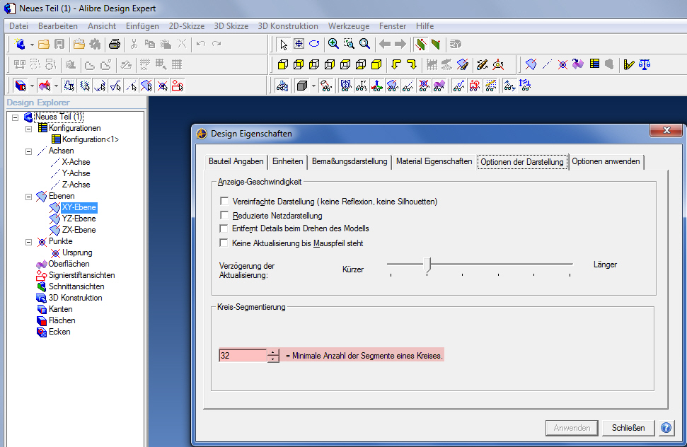

Ich habe Alibre Design Express.Komme jetzt gut mit dem Programm zurecht.Habe nur ein Problem.Runde Teile sind nicht richtig rund sondern vieleckig.Merkte
ich erst als ich ein runden Deckel gefräst hatte.Dann hatte ich die Einstellungen etwas verändert.Dann ging es hervorragend und das Teil wurde einwandfrei
rund gefräst.Jetzt wollte ich wieder ein rundes Teil erstellen und habe wieder das Problem.Woran kann das liegen?
MFG
Uwe

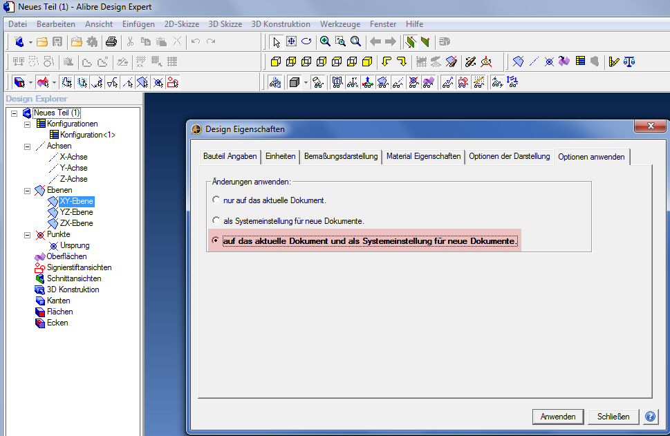

Hallo Uwe,
Datei -> Design Eigenschaften -> Optionen der Darstellung ===>>>
Danach -> Optionen anwenden ===>>>
Gruß Ralf

Hallo Uwe,
Du schreibst "als ich das Teil gefräst hatte".
Deshalb nehme ich an es geht Dir nicht um die Darstellung auf dem Monitor sondern um die erzeugten Daten.
Ich vermute Du hast .STL Daten exportiert und mit denen gefräst.
Du musst die "Feinheit" der STL Daten ändern.
Das machst Du in den Settings für den Export.

Super. Jetzt gehts.
