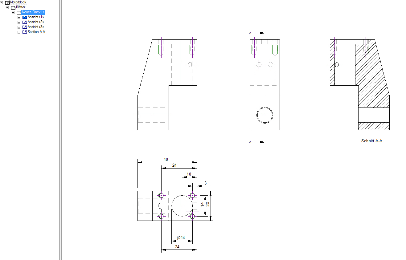

Hallo Zusammen,
ich bescheftige mich seit einiger Zeit mit Alibre und nun habe ich einige Fragen bezüglich deer Datei die ich hochgeladen habe.
1. Ist es normal das Die Maßpfeile unterschiedlich dargestellt werden.Ich habe die Einstellungen vorgenommen die im Handbuch beschrieben wurden.
2. Warum wird die Mittellinie in der Bohrung nicht dargestellt, obwohl ich diese aktiviere.
3. Wie stelle ich einen Aubruch dar. Sie he Kreis bei der Bochrung die verdeckt ist.
Danke für Eure Hilfe

Hallo Christoph,
Bitte öffne Deine 2D Zeichnungsableitung und exportiere diese als Alibre *.stp.
Diese Datei kannst Du als *.zip hier im Forum als Dateianhang senden.
Damit haben wir Dein 3D Teil und die damit verbundene 2D Zeichnungsableitung.

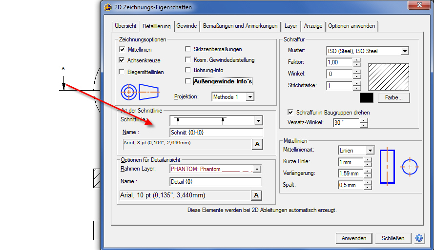

Zu 1.
Nein, hast Du leider nicht, denn Du hast eine ANSY 2D Vorlage verwendet und nur die Größe der Bemaßungspfeile geändert.
Die Größe der Pfeile für die Schnittansicht kannst Du hier einstellen: ===>>>

Hallo Christoph,
Bei mir sieht es so aus ===>>>
Einen Ausbruch kannst Du mit der V12.1 Standard nicht erstellen.
Mit einem Schnitt sollte ein Standardgewinde ausreichend dargestellt werden können.

Hallo Ralf,
Das ist nicht gerade befriedigend. Die Schnittdarstellung ist nicht normgerecht. Würde ich die Schnittdarstellung so in die Fertigung abgeben, würde ich Ärger bekommen, Andere CAD Programme mit denen ich gearbeitet habe (CATIA, Solide Edge und Inventor) stellen es richtig dar.

Hallo Christoph,
Ich denke die Alibre Standard Version für 97,- Euro plus MwSt. incl. Translate, ist sehr befriedigend.
Dein Vergleich ist unangemessen.
Deine Vorlage, war anders als von Dir beschrieben, eine ANSY Vorlage und die Pfeile der Schnittdarstellung hast Du schlichtweg übersehen.
Für die Richtigkeit Deiner 2D Zeichnung bist Du verantwortlich.
Was hält Dich davon ab, 2 Mittellinien in der Schnittansicht manuell einzufügen?
