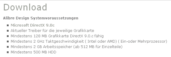

Hallo Tom,
so nachzulesen:

Der Flyer war nicht von o-punkt, war auf Englisch.
Die Systemvoraussetzungen habe ich gesehen, dass ein Grafikprogramm DirectX benötigt ist soweit noch nicht verdächtig. Ich hätte hellhörig werden sollen weil OpenGL nicht Voraussetzung ist.
Schwamm drüber, jetzt weiss ich's  !
