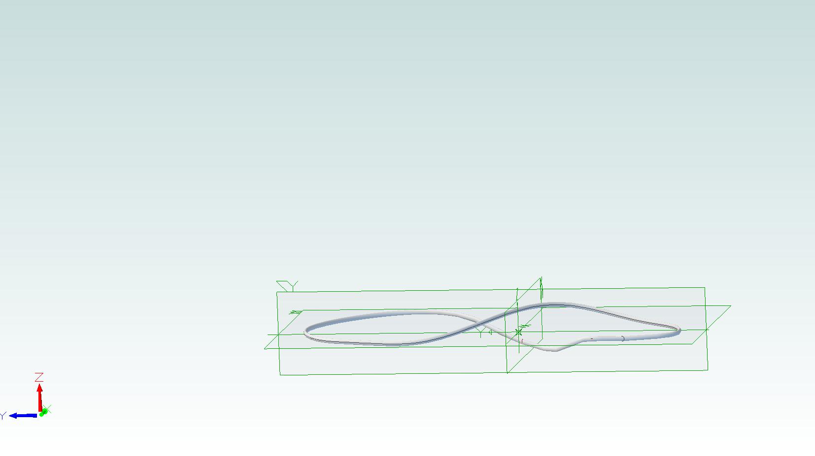

Hallo Bernie,
Ich habe ein Acht auf der xy-Ebene gezeichnet, dann im Keuzungspunkt im 3D editor die beiden Kreuzungspunkte Punkte senkrecht zur XY ebene auseinander gezogen. Als ich die eindimensionale Acht hatte, habe ich senkrecht zur Linie den Querschnitt des Riemens (hier: Kreis) gezeichnet und diesen dann mit dem Befehl Extrude-Boss entlang der Acht ausgezogen.
Ich arbeite auf der englischen Version, deshalb habe leider nicht den deutschen Befehlsnamen, extrude boss ist aber der 7te Befehl von oben.
Mein Acht ist nicht die schoenst, aber die Idee bleibt die gleiche
benji

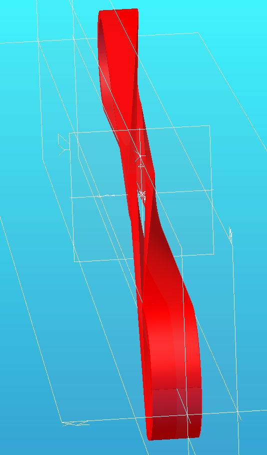

Hallo Jan,
guten Ansatz! Doch die beiden Synchronscheiben liegen auf einer Ebene. Dann kann nicht klappen.
Eher so:

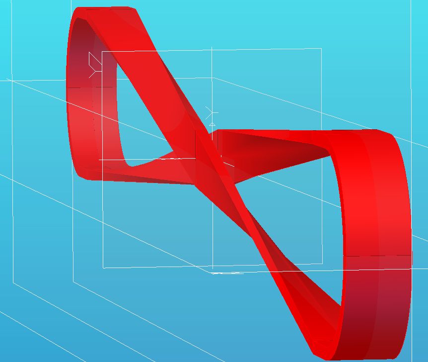

Hier nochmal eine etwas andere Ansicht. Man sieht den seitlichen Versatz besser.
Ich halte das im Übrigen für keine gute Lösung. Die Verwindung des Zahnriemens aufgrund der Kreuzung wird im Einlaufbereich in die Synchronscheibe für einen signifikanten Verschleiß der Zähne des Riemens sorgen.
Ich kenne das zu übertragende Moment nicht. Grundsätzlich besser für eine Kreuzung eignet sich ein Flachriemen, oder besser noch ein Rundriemen.

Hallo Bernie,
ich habe es so gemacht, wie ich es am Anfang angedeutet habe: aus einer Kombination von Sweep, Spiegeln und Loft mit Leitkurven. Wirst Du sicher leicht nachvollziehen können. Es ist als Näherung gedacht, damit man erkennt, was gemeint ist. Dauert kaum mehr als 5-10 Min. Verspieltheit - oder konstruktive Spielereien, wie Du es nennst - auf solchen Nebenschauplätzen treibt die Konstruktionskosten ganz schnell in astronomische Höhen.
Die Gleitschiene im Kreuzungsbereich wird das Aneinanderreiben der "Riemenhäften" unterbinden, aber kaum die Einlaufproblematik in die Synchronscheibe lösen.
