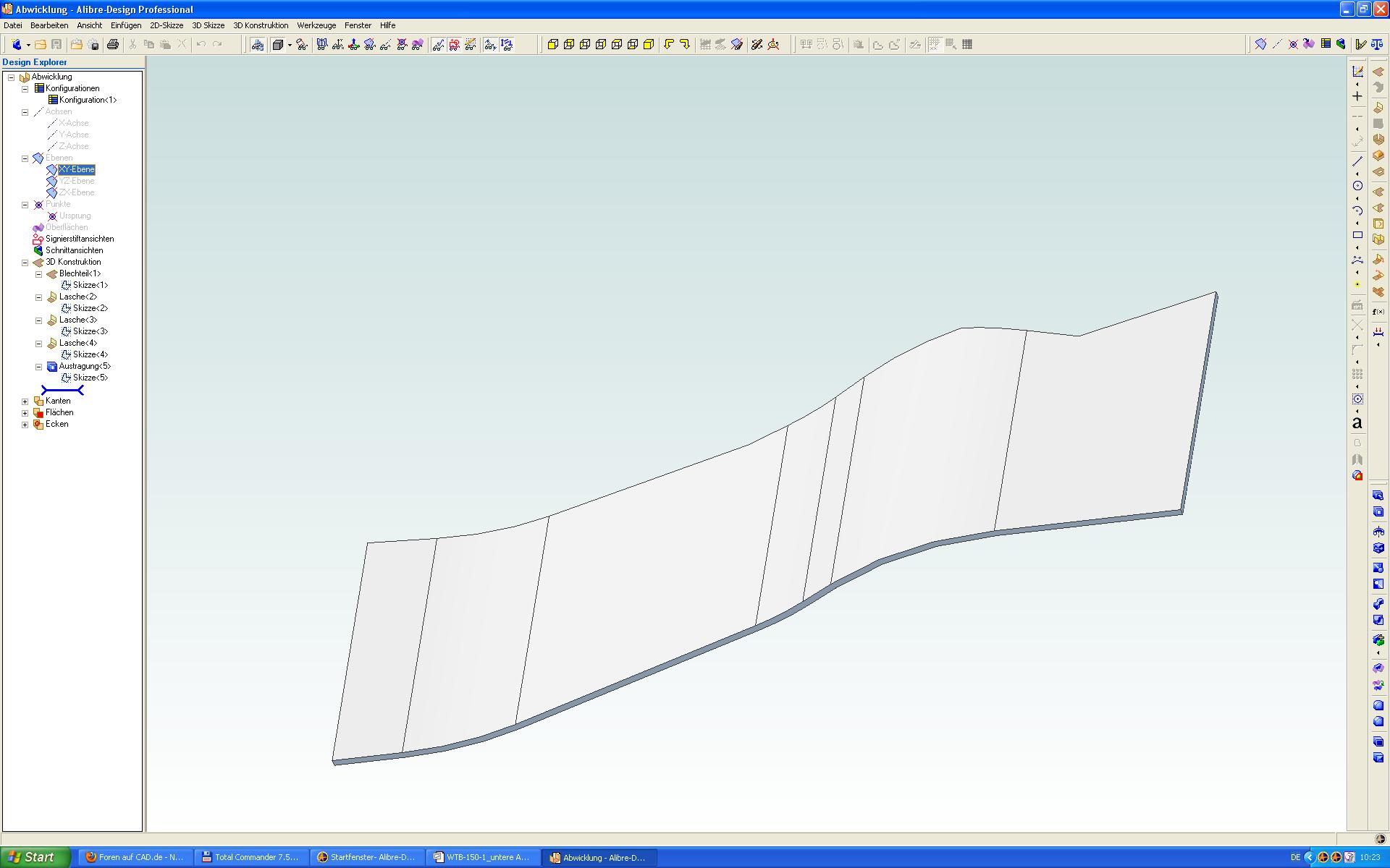

Hallo, ich habe mal wieder ein Problem mit einem Blechteil.
Und zwar ist das ein Teil drei Laschen, anschließend wurde seitlich Material durch Linearer Schnitt weggenommen (siehe Bild). Dadurch kann ich von dem Teil keine Blechabwicklung mehr machen.
Kann mir dabei jemand behilflich sein?
Ich hoffe dass es dafür ne Lösung gibt.
Vielen Dank schon mal.

ABW.zip
VOR der Austragung alle Biegungen Abwickeln, jetzt Austragen, alle Biegungen wieder rückbiegen und fertig.
Geänderte Datei als ZIP anbei...

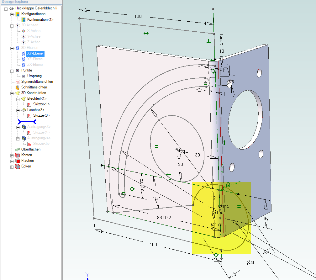

ich bin arg spät in dieser Diskussion, weil ich dieses Problem erst jetzt aufgetaucht ist. Bei etwas komplexeren Blechteilen, die beschnitten worden sind, oder deren Laschenskizze verändert worden ist, kommt es häufig vor, dass die Blechabwicklung nicht oder nur teilweise funktioniert. Aber auch mit einem ganz einfachen Winkelstück kam das Problem, die Version rechts funktionierte, die links nicht. Selbst dann, wenn die Skizze auf der Fläche der Lasche gezeichnet wurde. Das ist rätselhaft.
Kann das neueste Alibre diese Fehler vermeiden, meine Version ist 12.0 und ich überlege ob ich upgraden soll.

HeckklappeGelenkblechli.zip
Hallo Micha,
im Anhang ist das Teil, das kleinste meiner Problemfälle, da es ja auch aus der rechten Version des Bauteils, die ohne Probleme abzuwickeln war, erzeugbar wäre. Mir geht es aber ums Prinzip, da ich noch eine Menge viel komplizierterer Teile habe, wo ich nicht weiterkomme. Meine Frage war ja auch, ob das Problem in der neuesten Version von Alibre nicht mehr besteht.

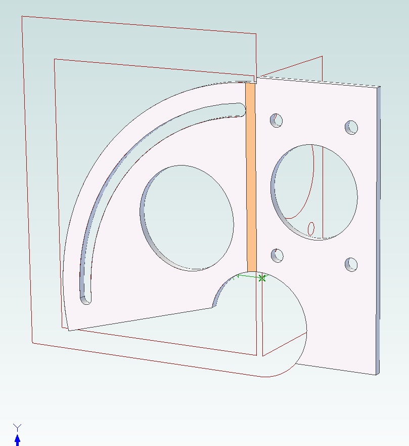

Hallo Radel,
Du machst hier ist ein Denkfehler.
Im Blechteil stehen spezielle Blechfunktionen zur Verfügung.
Du verwendest aber Funktionen vom 3D Teil, warum?

Hallo Micha,
bestimmte Probleme lassen sich mit der Operation Blechschnitt nicht oder nur mit großem Aufwand durchführen. Stelle Dir ein schräges Rohr vor, das ein Blechteil im Bereich zweier aneinander stoßender Laschen durchdringt, die wiederum schräg zueinander sind. Eine passende Skizze lässt sich da von Hand nicht erzeugen. Also nehme ich den 3D-Schnitt. Dann kann ich hinterher einen Blechschnitt nachmodellieren, um es fertigungsgerecht zu machen.
Ich habe etwas herumprobiert und entdeckt, dass Alibre durchaus mit Skizzen aus Ebenen, die nicht auf der Oberfläche des Blechs liegen und auch nicht parallel dazu sind, umgehen kann, nur darf im Bereich der Biegung kein schräger, also zur Lasche nichtsenkrechter Schnitt sein. Beschneidet man diesen Bereich hinterher orthogonal aus der Ebene der Blechoberfläche, klappt die Sache. Soweit jedenfalls meine gestrigen Versuche. Der große Vorteil ist, dass man das Blechteil leichter an andere Körper anpassen kann.
Meine Frage hat sich damit erledigt, aber vielleicht helfen meine Erkenntnisse anderen Usern.

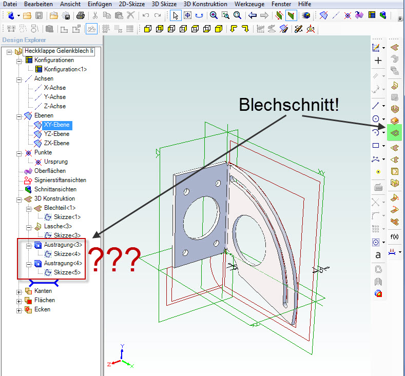

...nur darf im Bereich der Biegung kein schräger, also zur Lasche nichtsenkrechter Schnitt sein...
Aus diesem Grund, werden die Laschen vorher "Entfaltet" und dann kann der Blechschnitt durchgeführt werden.
Besonders wichtig ist diese Vorgehensweise, wenn Blech-Schnitte den Biegeradius überlappen.
In dem von dir gezeigten Beispiel ist das nicht der Fall.
Beispiel folgt im nächsten Beitrag.

Screendump-Skizze<4> zeigt eine Skizze mit der du versuchst gleichzeitig eine Lasche und eine abgewinkelte Lasche mit einem linearen Schnitt über die Biegekante hinaus anzuwenden.
Das ist Murkserei.
Bei dem Versuch, später eine Abwicklung zu erstellen erhälst Du eine Fehlermeldung.

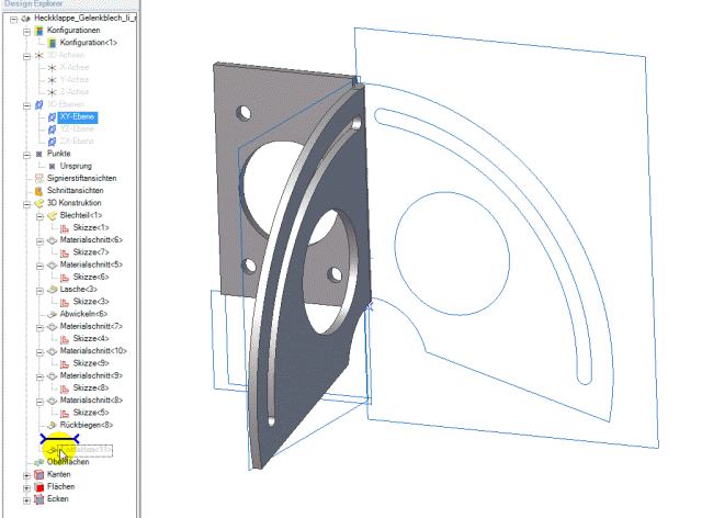

Screendump-Skizze-4-1 zeigt das Ergebnis mit der selben Skizze nach einem Blechschnitt, aber entfalteter Lasche.
Der aus deiner Skizze resultierende Schnitt ist nicht das von dir gewünschte Ergebnis.
Ich würde die Skizze den geforderten Blech-Aus-Schnitten anpassen, die Lasche entfalten und als Blechschnitt ausführen.
Die Skizzenprojektion lässt sich auch bei -komplizierten- Blechteilen mit der Top-Down Methode durchführen.

Animiertes GIF Beispiel mit Skizzen / Blechschnitt und Abwicklung.
(Nicht so toll wie von Micha oder Ralf, aber bei einiger Übung     )
