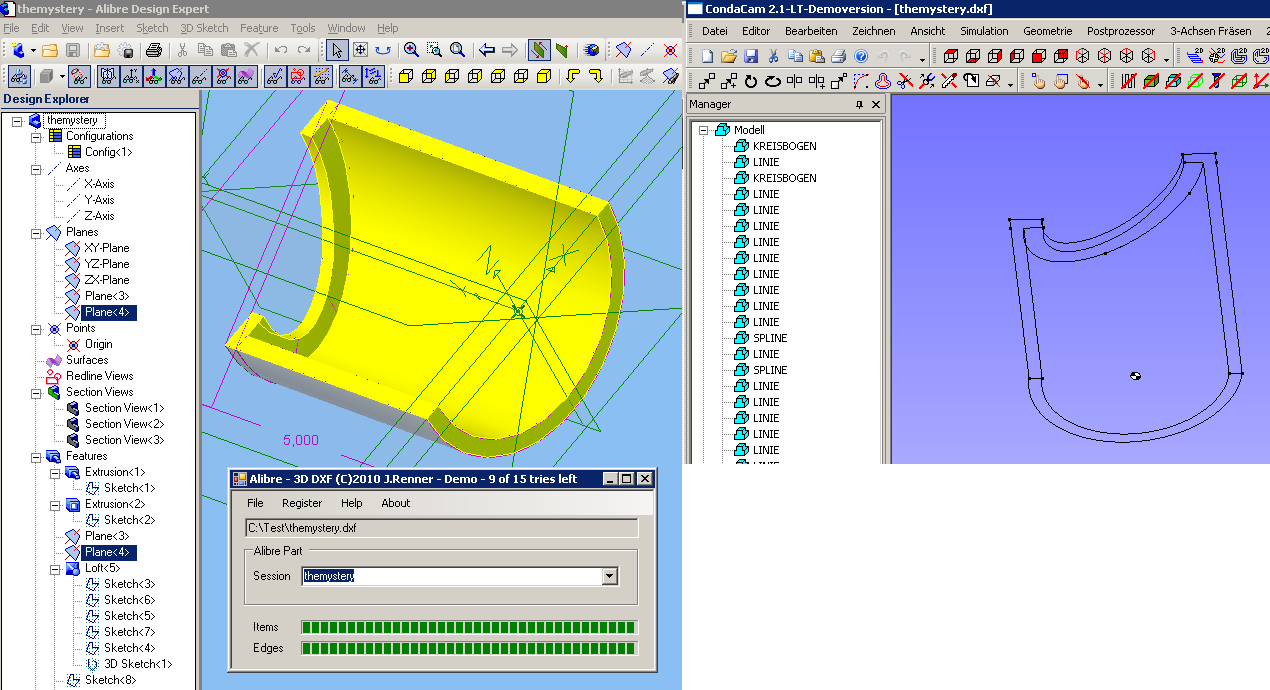

für alle die ein CAM haben welches auf STL Daten läuft habe ich ein Programm entwickelt.
Damit kann man die Randkurven von Flächen oder Kanten als .dxf (3D) ausgeben.
Diese kann man dann zB. mit Condacam einladen und damit weiterarbeiten.
http://www.alibre.com/forum/viewtopic.php?f=7&t=12131
Einfach mal austesten, die Demo kann 15 mal gestartet werden, danach braucht man eine Freischaltung.
Joachim

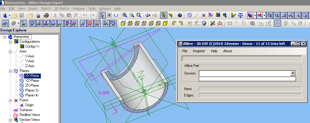

Hallo Joachim,
hab das Tool mal mit einer ganz einfachen Montageplatte probiert. Nachdem ein paar Mal ne Schutzverletzung auftrat, konnte ich eine DXF exportieren mit der CondaCAM problemlos klarkommt.
TurboCAD V15, nebenbei bemerkt, kann mit 3D-DXF offensichtlich nichts anfangen.
Das Erkennen der Alibre Session scheint auch Probleme zu machen, jedenfalls gelingt es mir gerade wieder nicht diese auszuwählen.
Egal ob Alibre vor/nach RET (Renner-Export-Tool) gestartet wird.
Gruß, Sepp

ich muß mich korrigieren.
Mir ist aufgefallen, daß 2x Alibre Home Fenster geöffnet war (mit jedem Doppelklick auf Alibre-Teil wird gleichzeitig auch eine zusätzliche Instanz geöffnet. Eigentlich sollte das ja gar nicht möglich sein, naja ist halt Alibre.
Nachdem eine Instanz beendet ist, wird die Session erkannt.
Habe es gerade nochmals erfolgreich probiert.
Gruß, Sepp

Hallo Sepp,
was meinst Du mit Schutzverletzung? Das hatte ich bisher nicht.
Am besten mal die im US-Forum aktuelle Version laden.
(Alte Version bitte immer vorher deinstallieren).
Alibre sollte als Hauptanwendung nur 1 X gestartet sein.
Wenn das Programm die Session nicht findet einfach kurz warten oder das Bauteil nochmal speichern.
Das 3D-DXF ist nicht 100% nach Spezifikation, deshalb können es nicht alle PGM's laden.
Ich habs mir für Condacam geschrieben, da klappt es sehr gut.
Wenn Du das Pseudo DXF mit GCAD3D lädst und erneut speicherst kommt die Datei gemäß Spezifikation raus.
Könnte das mit der Spezifikation auch noch implementieren, aber da müssten sich erstmal genug melden die das auch brauchen.

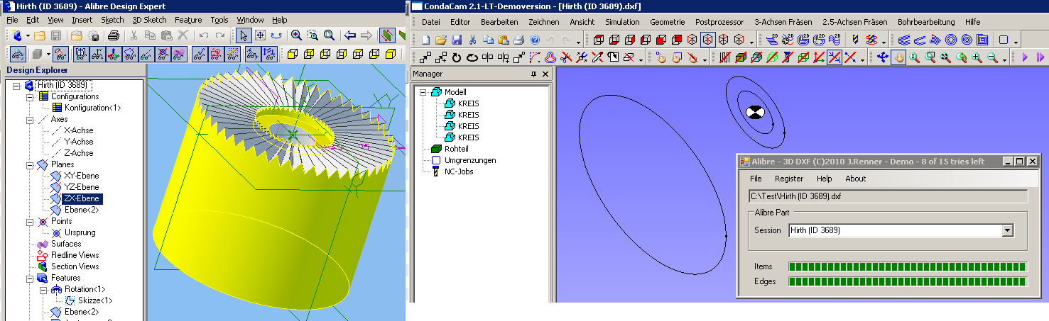

Hallo Joachim,
ich kriege die Schutzverletzung heute nicht reproduziert, es war gestern spät abends, irgend ein Fenster, wo man auf "Weiter" klicken sollte. Vielleicht ist es auch Alibre geschuldet, das in der neuen Version ja mit jedem Doppelklick eine neue Instanz öffnet. Diese Unart ist mir erst heute richtig aufgefallen.
Ich habe aber noch eine anderes Beispiel getestet, wo ich vermute, daß der Export nicht stimmt. Ich hätte in CondaCAM auch gezackte Linien erwartet
Die Alibre-Datei ist im Zipfile angehängt.
Gruß, Sepp

Hallo Sepp,
ich habe das Modell jetzt mal angeschaut.
Die kurzen Segmente an den Zacken sind "Elliptische Bogenkanten".
Leider gehen die Elliptical-Arcs in der API bisher nicht, deshalb werden die auch nicht ausgegeben.
Steht auch so im US Forum.
Joachim
