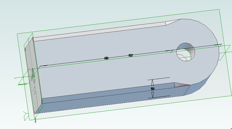

Hallo Alibreuser,
seit fast 12 Monaten haben wie Alibre Expert im Hause und erst jetzt komme ich dazu mich damit zu beschäftigen, peinlich, peinlich...
Jetzt zu meiner Frage:
Als Anlage habe ich eine 2D-Zeichnung beigefügt in der das Ende einer 2x45° Fase am Radius (rechts) zu sehen ist und ein Bild aus Alibre in dem die Fase in den Radius hinein läuft. Kann man die Fase begrenzen, damit sie nicht in den Radius läuft?
Vielen Dank für Eure Antwort.
Viele Grüße,
Heiner.

Hallo Heiner,
Willkommen im Alibre Forum.
Es gibt sicher einige Vorgehensweisen.
Ich sende 2, von denen ich denke, dass Du diese
anhand des Design Explorers ohne Probleme erkennen kannst.
Die Daten wurden mit der V12.1 erstellt.
Gruß Ralf

...und hier ist die zweite Variante.
Ähnlich wie die von Dir gewählte Vorgehensweise.
Eine Skizze für die Fase erstellen und "Schneiden" bis Geometrie.
Diese Geometrie ist in meinem Beispiel eine Ebene.
Diese Ebene kann nach Bedarf über Parameter/Maße verschoben werden.
Der Schnitt wurde 4x gespiegelt.
Gruß Ralf

oder vielleicht so?
mfG
Dieter Gomoll

vielen Dank für die Antworten, haben mir wirklich weiter geholfen.
Mit ein paar Versuchen habe ich den Auslauf der Fase auch hin bekommen. Ist das soweit ok (1000 Wege führen nach Rom) oder könnte man das auch viel einfacher lösen? Im Anhang ist meine Datei hierzu, vielen Dank.
