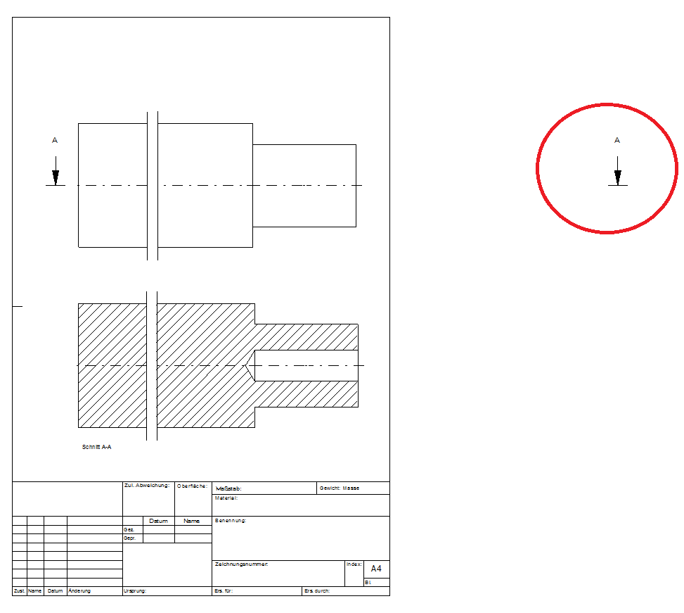

ich habe eine gebrochene Ansicht einer Welle und müsste diese nun noch schneiden.
Gibt es da eine Möglichkeit?
Andreas

da hab ich mich nicht ganz richtig ausgedrückt.
Der Schnitt liegt 90° zur Bruchkante.
Die Welle wird ausgebrochen Dargestellt und wird dann der Länge nach geschnitten.
Andreas

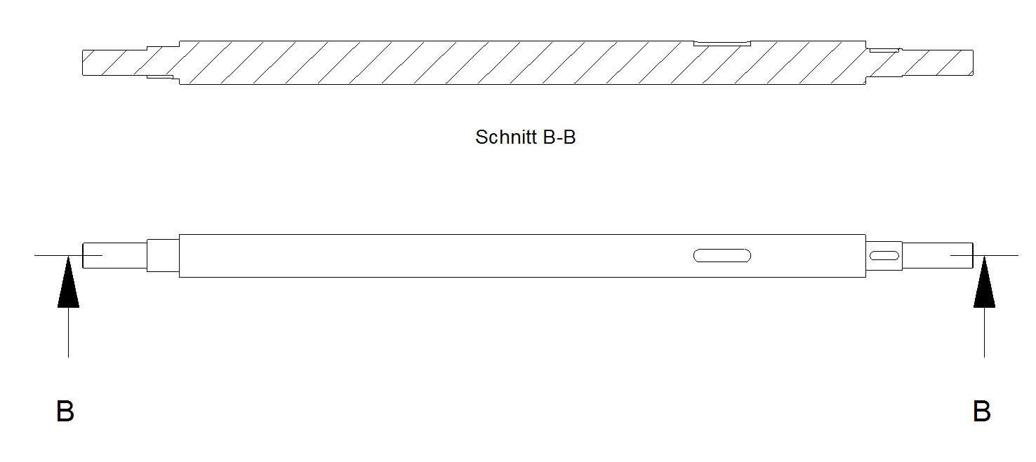

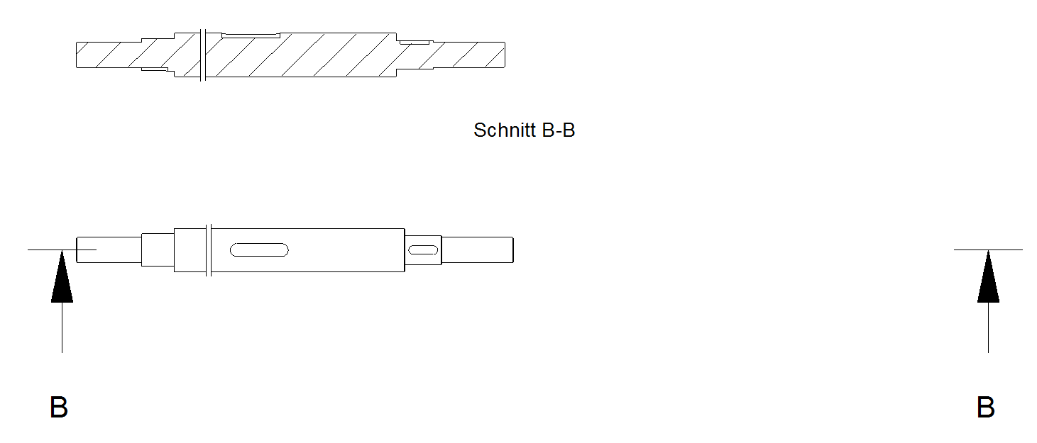

Hallo Ralf,
mit der gebrochenen schnittansicht hast du recht.
Das Problem ist die ungeschnittene Darstellung, da hier die Schnittlicnie nicht mit gebrochen wird. D.h. sie würde über den Zeichnungsrand hinausragen.
Siehe Gebrochen2 untere Darstellung

Hallo Ralf,
Bitte einmal die Bilder im Anhang anschauen, vieleicht wirds dann deutlicher, da ich das Gefühl habe wir sprechen aneinander vorbei.
Andreas
