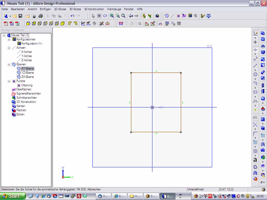

Hallo Fabian,
ich meine nicht spiegeln, sondern eine ganz normale Skizze. Im Skizzenmodus hast Du zwar keine Ebenen, aber Achsen und den Mittelpunkt. Und dadurch gehen die Ebenen.
Beispiel: zeichne ein Quadrat, oder Rechteck in xy und vergebe die Abhängigkeit Symmetrie in x und y. Erzeuge dann eine lineare Austragung in beide Richtungen. Wenn Du dann die Ebenen einblendest, wirst Du feststellen, dass sie alle drei symmetrisch sind.

erstellt am: 28. Sep. 2010 12:08    Editieren oder löschen Sie diesen Beitrag!  <-- editieren / zitieren -->   Antwort mit Zitat in Fett Antwort mit kursivem Zitat    Unities abgeben: 1 Unity (wenig hilfreich, aber dennoch)2 Unities3 Unities4 Unities5 Unities6 Unities7 Unities8 Unities9 Unities10 Unities
PHD-Z-101027-02-V1Tragprofil.rar
Ich glaun nu hab ichs.
Wenn ich Ebenen, die meine 2d-Skizze schneiden, nutzen möchte, muss ich erst einmal Achsen daraus machen.
Ist ja auch logisch, da die Ebenen ja nicht immer genau senkrecht zur 2d-skizze sein müssen.

Hallo Fabian,
mit Deinem rar kann ich leider nichts anfangen; ich zippe. Aber es geht auch so. Im Skizzenmodus ist eigentlich alles vorhanden: Ebenen, Achsen, Mittelpunkt. Siehe Anhang.
