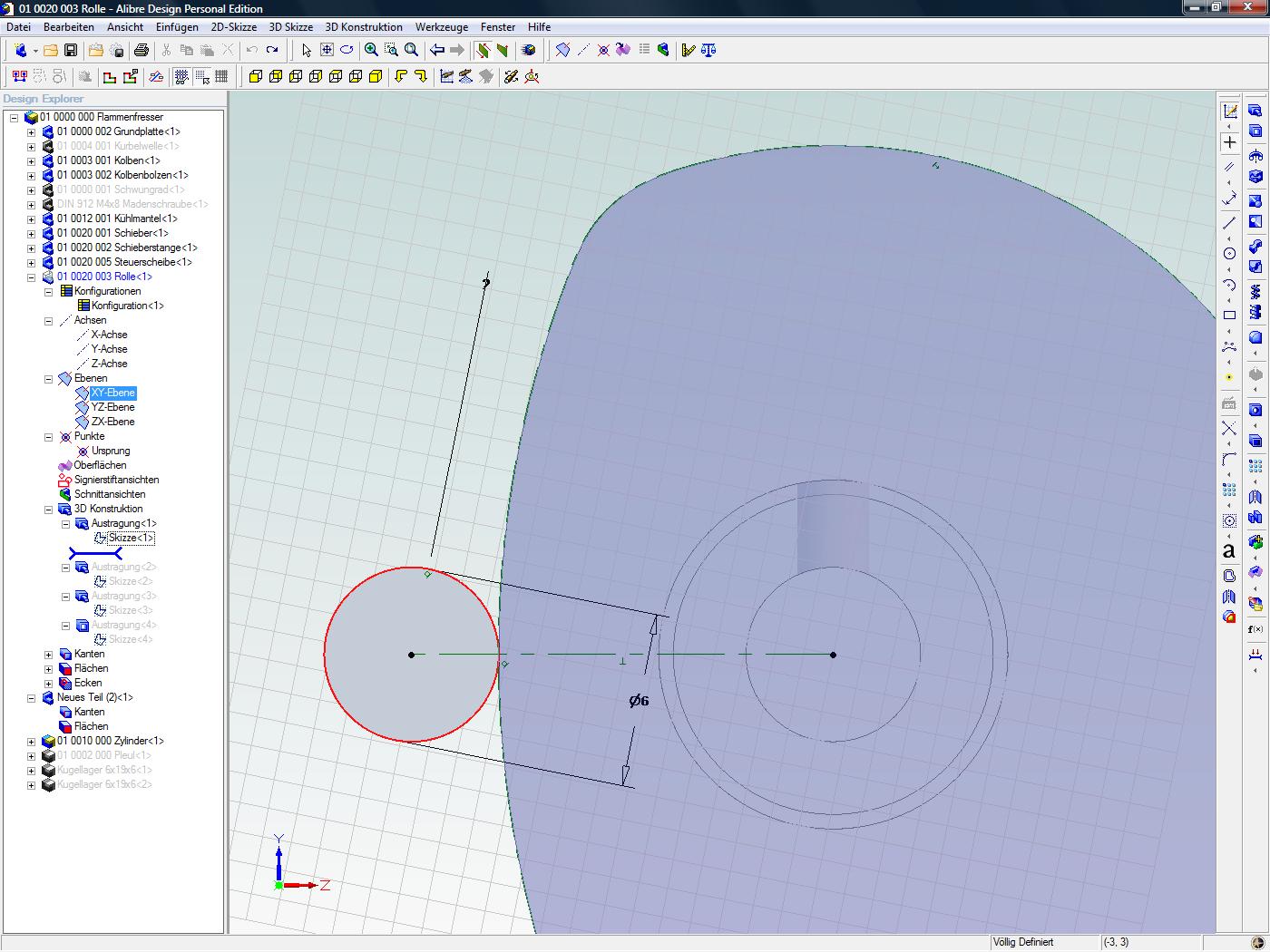

Ich suche für eine Kurvenscheibe, berührt durch eine Rolle, nach einer korrekten Baugruppenabhängigkeit.
Leider funktioniert die Abhängigkeit "tangential" allenfalls auf einer Fläche des Umfangs der Kurvenscheibe; ...und so wie jetzt gezeichnet sind es vier Flächen.
Ich habe die gesamte Scheibe auch bereits als Kurve skizziert. In diesem Fall wird dann eine tangentiale Abhängigkeit gar nicht mehr angeboten.
Gibt es eine Lösung?

Abhängigkeiten gelten grundsätzlich für eine Fläche pro Teil. Aber es gibt Lösungen.

Hallo Micha,
vielen Dank für den Tipp. Es fand sich auch der Hinweis darunter, der zum Erfolg führte. Evtl. interessieren sich ja auch Andere im Forum dafür. Deshalb hier der Lösungsweg:
Die Kurvenscheibe muss fertig konstruiert sein und benötigt dabei ihre Umfangsform durch einen Spline. Dann wird die Scheibe auf der Kurbelwelle mit den erforderlichen Abhängigkeiten festgesetzt. (Von Vorteil ist zusätzlich eine Grundstellung, die später nur bei gelegentlichem Bedarf verwendet wird.)
Konstruktion der Rolle:
1. Kurvenscheibe in der Baugruppe in Grundstellung drehen
2. in der Baugruppe „Einfügen“, „Neues Teil“
3. die durch den Spline entstandene Fläche der Kurvenscheibe auswählen, dann „Aktiviere 2D-Skizze“
4. den Spline mit „Projiziere zur Skizze“ als Referenzgeometrie für das neue Teil festlegen. Dabei den Punkt „Referenz-Geometrie erstellen“ und „Bezug zum Ursprung festlegen“ aktivieren
5. den die Kurvenscheibe berührenden Rollendurchmesser konstruieren und mit geeigneten Abhängigkeiten zum Referenzspline versehen.
6. Für den stets gleiche Position der Rolle - bei sich drehenden Kurvenscheibe - eine geeignete weitere Referenz zu der Baugruppe wählen und zuordnen
7. alle weiteren Formen der Rolle fertig konstruieren
Nach Rückkehr zur Baugruppe folgt die Rolle der Kurvenscheibe. Leider geht das aber nicht so elegant und flüssig wie bei Baugruppenabhängigkeiten…
