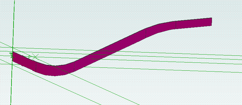

Hallo, ich habe ein Problem mit einem Blechteil, und zwar habe ich ein S-Förmig geschwungenes Blech mit "Basis-Blechkontur entlang einer Skizze" konstruiert (siehe Bild1).

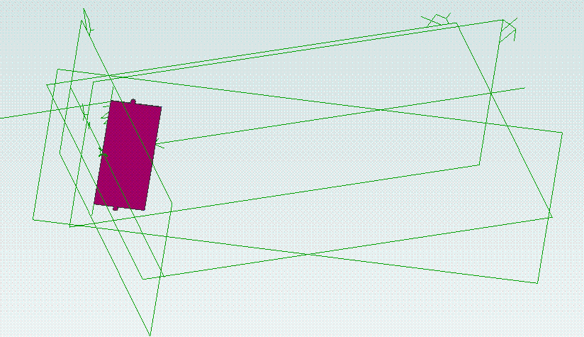

Danach hab ich die Biegungen durch "Abwickeln/Entfalten" wieder abgewickelt und die Nasen durch "Blechschnitt" angebracht. Wenn ich jetzt das Blech wieder zurückbiege verschwindet es bis zur ersten Biegekante (siehe Bild2). Kann mir mit diesem Problem jemand weiterhelfen?

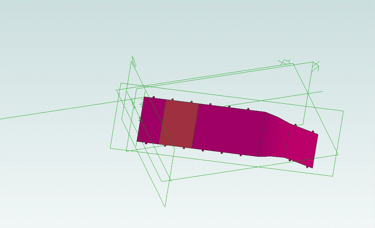

Ich bins nochmal, so sollte die Form eigentlich aussehen.

Hallo Ackmaster
einfach immer die gleiche Fläche zum Auf- und Abwickeln verwenden, dann funktionierts

Ja, hat funktioniert. Vielen Dank!
