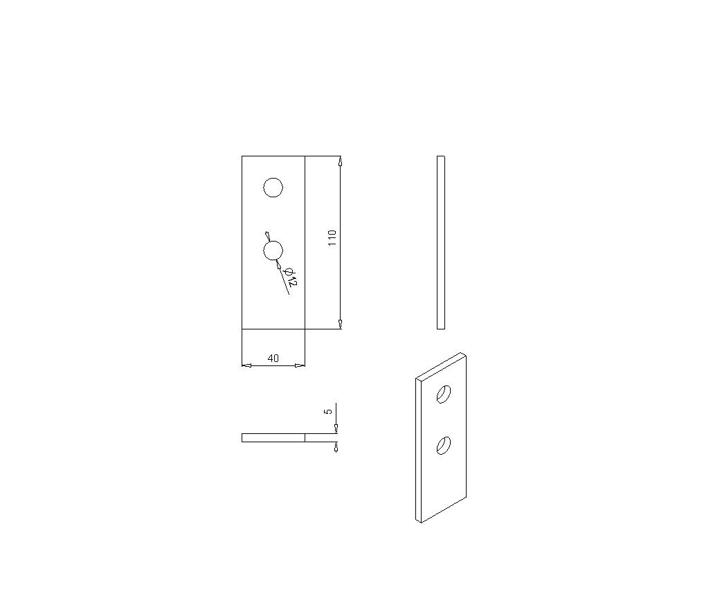

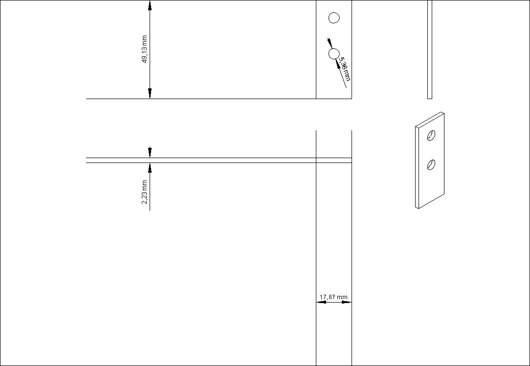

Ich habe ein Problem bei Export meiner 2D-Ableitungen in das DXF-Format und deren Bemassung. Einige unserer Kunden wüschen die Zeichnung als DXF. Die Bemassung wird immer wieder extrem nach aussen verschoben. Ich habe schon alle Versionen ausprobiert (auch DWG) und keine hat funktioniert. Siehe angefügte Bilder.
Wie kann ich das Problem lösen?

Hallo Nico,
in welches dxf-Format exportierst Du und welche Viewer-, bzw. Editorversion wird verwendet?

Wie schon erwähnt funktioniert es mit keiner DXF und DWG Version aus Alibre (2007, 2004, 2000, 14). Das Ergebnis ist immer gleich.
Geöffnte wurde die exportierte Datei (DXF/DWG) mit Autosketch 9, TurboCad 15 und SolidEdge. Bei allen Programme ist die Bemassung wie im Bild oben verschoben.
Ich habe Alibre Pro 12.1
Woran liegt das?

aus  meiner Erfahrung heraus, sende ich immer dxf + pdf(2D).
Der DXF-Austausch klappt nur sehr selten reibungslos. Es gibt oft Darstellungsfehler, wie bei dir.
Wie sieht es denn aus, wenn du die exportierte Zeichnung wieder in Alibre importierst? Ist die Darstellung auch falsch?

DXF ist ein denkbar schlechtes Austauschformat. Für 2D-Konturen im CAM-Bereich geht es noch einigermaßen.
Allerdings kann ich sagen, dass ich mit Alibre 12.1 und 2000er Format bisher keine Probleme habe. Empfänger hat TrueView 2009, bzw. Autocad 2010.

Autodesk TrueView ist übrigens kostenlos. Ich würde es mir an Deiner Stelle hier downloaden und installieren.
Dann kannst Du testen, ob die von Alibre erzeugten Dateien tatsächlich fehlerhaft sind, oder ob es an den anderen Programmen liegt.

Ich habe es jetzt mit dem Autodesk Free DWG Viewer geteste und siehe da, bei diesem funktioniert es ohne Probleme. Auch mit ASlibre selbst kann ich es wieder als DXF ohne Fehler importieren. Nur mit den anderen Programme leider nicht, die ich gestete habe.

Das habe ich mir gedacht. Wie ich schon schrieb: dxf ist mit Vorsicht zu genießen. Ich habe die Erfahrung gemacht, dass Acad u.U. selbsterzeugte dxf-Dateien nicht mehr einliest
