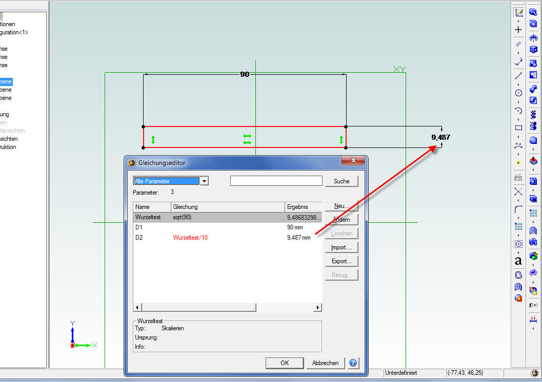

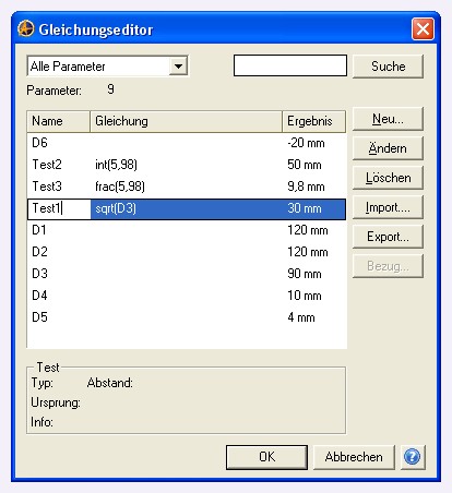

Ich habe folgendes Problem mit dem Gleichungseditor:
Obwohl alle Angaben in mm gemacht werden, rechnet der Gleichungseditor in cm. Kann das isrgendwo eingestellt werden.
Berechnungen mit Wurzel sqrt(x), int(x), frac(x) sind somit falsch.
z.B. Wurzel aus 90 (mm) sind nicht 30 (mm) sonder 9,48.. (mm)
Siehe auch Foto. Er rechet die 90mm in cm um, zieht dann die Wurzel und rechnet diesen Wert wieder in mm um. Auch wenn ich sqrt(9) eingebe kommen 30mm (3cm) raus.
Ist das gewohlt oder liegt hier ein Problem vor? Sofern überhaupt jemand solche Funktionen benutzt. Ich habe diese nur zum Test ausprobiert (aus dem Schulungshandbuch).

Hallo Nico,
Alibre (Acis) rechnet intern mit cm.
Der Formeleditor muss dringend verbessert werden.

Im US Forum hatten wir Diskusionen darüber, aber leider enden diese Diskusionen in "Gesülze" oder werden von "anonymen Benutzernamen" manipuliert.
Fakt ist aber, weltweit wird das metrische System zu 94% verwendet und im Maschinenbau mm und nicht cm.

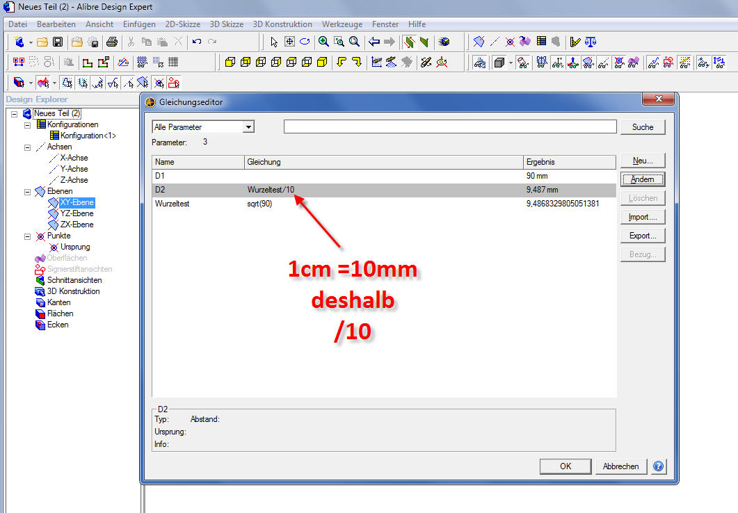

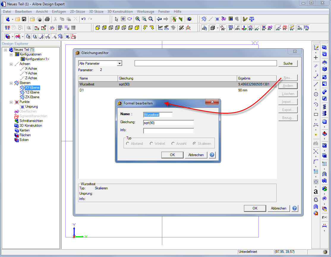

Ein Beispiel wie es in der Hilfe beschrieben wird.
Im Gleichung/Formeleditor -> Neu

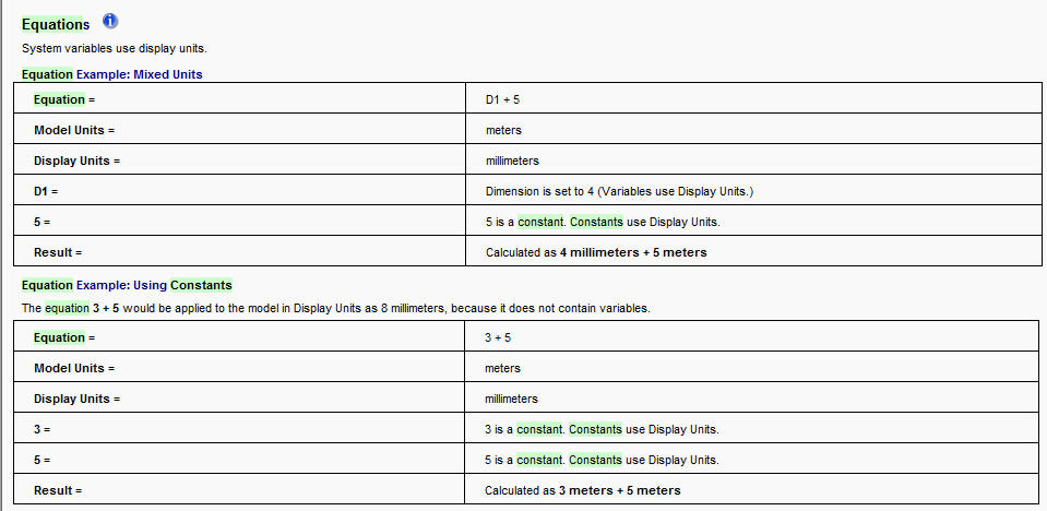

...und hier der Referenzeintrag >>>
Das Ergebnis der Wurzel aus 90 wird richtig ausgegeben und angewendet, aber das Procedere ist umständlich...
