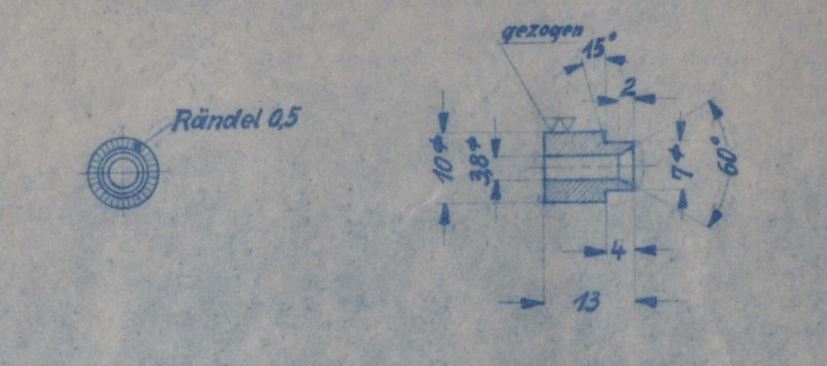

ich habe ein sehr kniffliges Problem:
Im Anhang ist eine alte Zeichnung von einer Nabe.
Die Nabe hat einen Planflächenrändel und dieser soll laut Zeichnung um 15° von 0 an beginnen steigen.
In der Draufsicht des Rändels sieht man, dass er eine Teilung von 32 Strichen hat.
Ich habe ettliche Versuche gemacht das Teil zu modellieren, aber den Planflächenrändel bekomme ich so nicht hin.
Entweder er startet nicht bei 0 Grad oder aber er sieht im Schnitt nicht so aus mit den 15°.
Was meint Ihr dazu?

Hallo Joachim,
ich denke, die Draufsicht ist schlicht falsch. Da hat es sich jemand einfach gemacht.

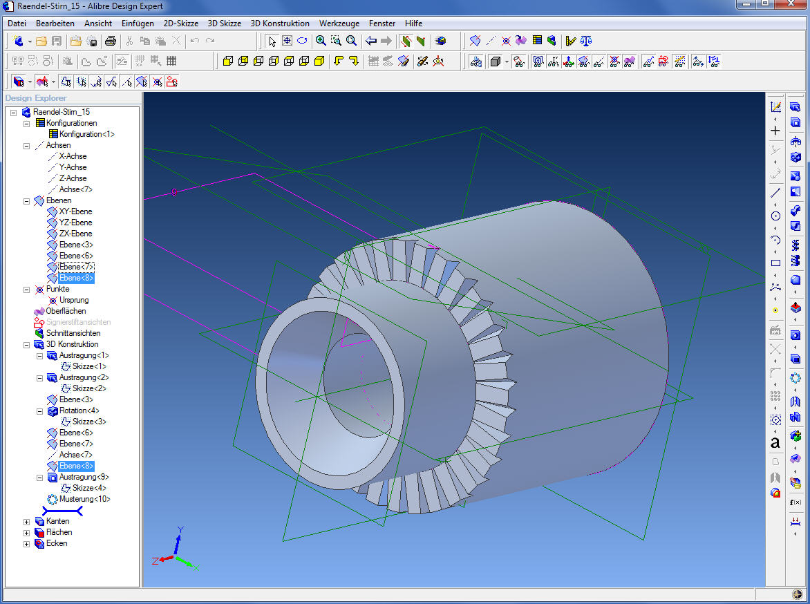

Hallo Joachim,
Schau mal ob Du damit weiter kommst....
Raendel ~ 2,4 MB
Gruß Ralf

Hi Ralf,
das hilft leider nicht weiter, weil es nicht um einen Rändel auf der Mantelfläche geht, sondern um einen an der Planfläche.
Ich vermute auch, dass die 15° Angabe nicht ok ist.
Würde das von 0 aus starten müssten ja in der "Draufsicht des Rändel" 2 Linien direkt auf den Startpunkt zulaufen...
Ich habe jetzt nur keine Ahnung, was der Ersteller mit den 15° aussagen wollte.

Raendel-Stirn_15.zip
Hallo Joachim,
Schau mal, eventuell muss das "Dreieck" für den Rändelausschnitt und die Senkung modifiziert werden.
Gruß Ralf

Hallo Ralf,
so hatte ich es auch schon mal gezeichnet, aber dann stimmt die Draufsicht auf den Planrändel wieder nicht.
Ich denke die 15° haben eine andere Bedeutung.

Hallo Joachim,
Da es sich um eine Bleistiftskizze handelt, vermute ich, der "Zeichner" hatte sich die Mühe ersparen wollen,
einzelne Dreiecke zu zeichnen...und kreisförmig anzuordnen.
Du kannst aber ebenso die Ebene mit der "Dreieckskizze" von 15° auf 0° drehen.
So kannst Du Deine Interpretation und die Bedeutung der 15°an anderer Stelle zuordnen. (Evtl. 15° Öffnungswinkel...)

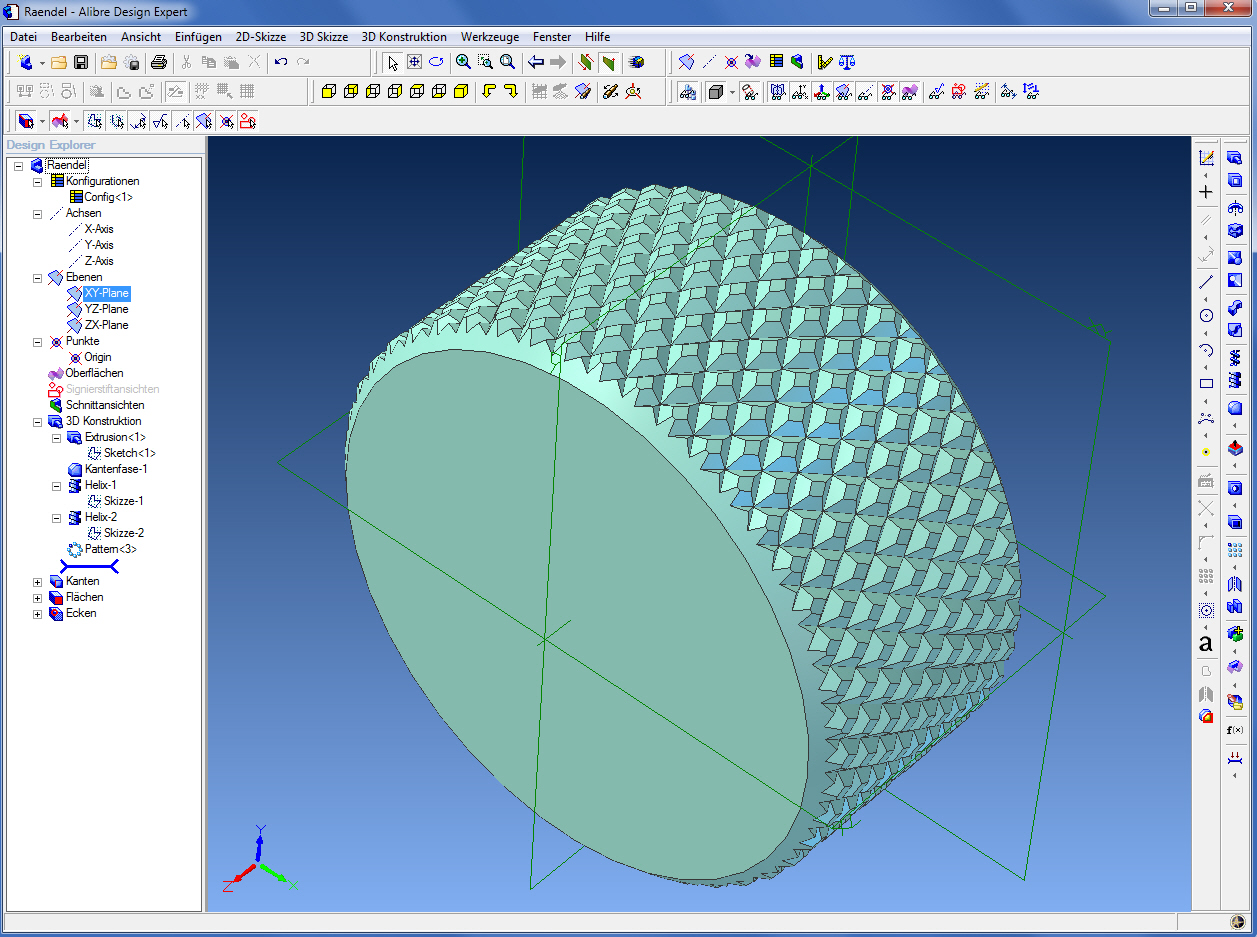

Raendltest.pdf
Hallo an alle
Hmm, also das ist wirklich etwas kniffliger, als man zu anfang denkt.
Ich bin mal von der Seitenansicht im Schnitt ausgegangen und hab was modelliert, was der Schnittansicht relativ nahe kommt (siehe pdf).
Dabei bin ich von zwei Grundannahmen ausgegangen:
1. Die Zähnezahl muss ungerade sein, sonst ergibt sich nicht die dargestellte Lücke auf einer Seite.
2. Die untere Kante des Rändels muss nach Zeichnung um 15° zur Planfläche nach außen abfallen.
Da kommt schon was raus, was schwer nach Hirthverzahnung aussieht.
Aber wie man das fertigen könnte, weiß ich auch net.
Evtl. könnte man da auch einfach nur die Planfläche unter 15° angefasen und dann das Rändel draufgedrücken...???
Bin mal auf die Lösung gespannt

Hallo Achim,
das trifft es bisher eigentlich am Besten.
Ich werde für die Fertigung einen Drückstempel machen.

Hallo Joachim,
klar, Modell liegt bei.
Darf man fragen, was das Teil für ne Funktion hat?
Spontan würde ich sagen, das ist ne Art Bohrbuchse/Spannstück-Kombination.
Über den Ansatz mit Ø7 x 4 mm wird ein Teil mit 7er Bohrung aufgenommen und zentriert und durch Drücken gegen das Rändel geklemmt? Und dann mittendurch mit Ø3,8 mm gebohrt?
Die Frage nach der Fertigung konnte ich mir bisher nicht wirklich beantworten. Reindrücken wäre ne Möglichkeit, wenn das Teil aus einem relativ weichen Werkstoff wäre. Ansonsten kann man eigentlich nur Fräsen, aber da wäre der Ansatz etwas im Weg....?
Vielleicht wäre es besser, wenn man das Ding in zwei Teile zerlegt...eine Bohrbuchse und ne Scheibe mit Rändel, die da draufgelegt wird? Naja, nur sinnvoll, wenn ich mit meiner Spannstücktheorie richtig liege;-)

Hallo Achim,
da hast Du recht "Richtig aber sehr aufwändig"  :-)
Das Teil herzustellen geht schon.
Problem ist der Drückstempel - muss ich auf einer 3+2 Achsen Maschine aus Werkzeugstahl fräsen und noch härten.
Dein Ansatz hat sehr geholfen !
