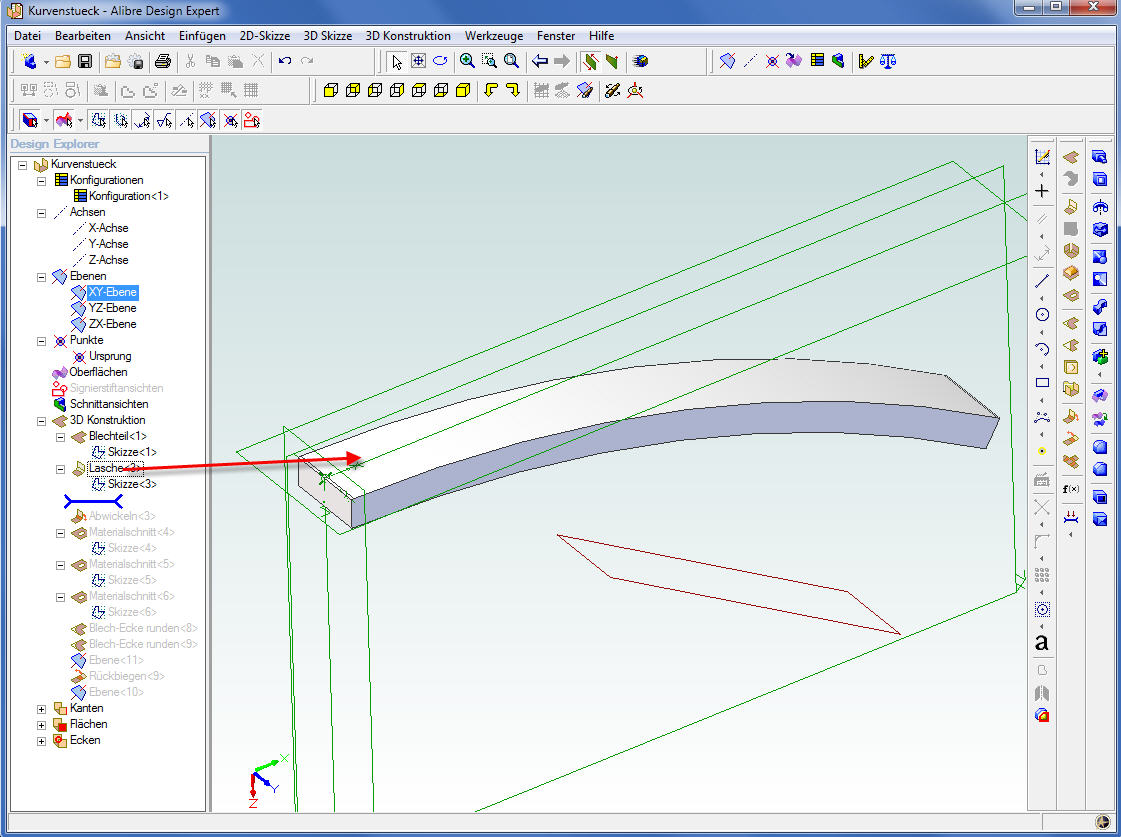

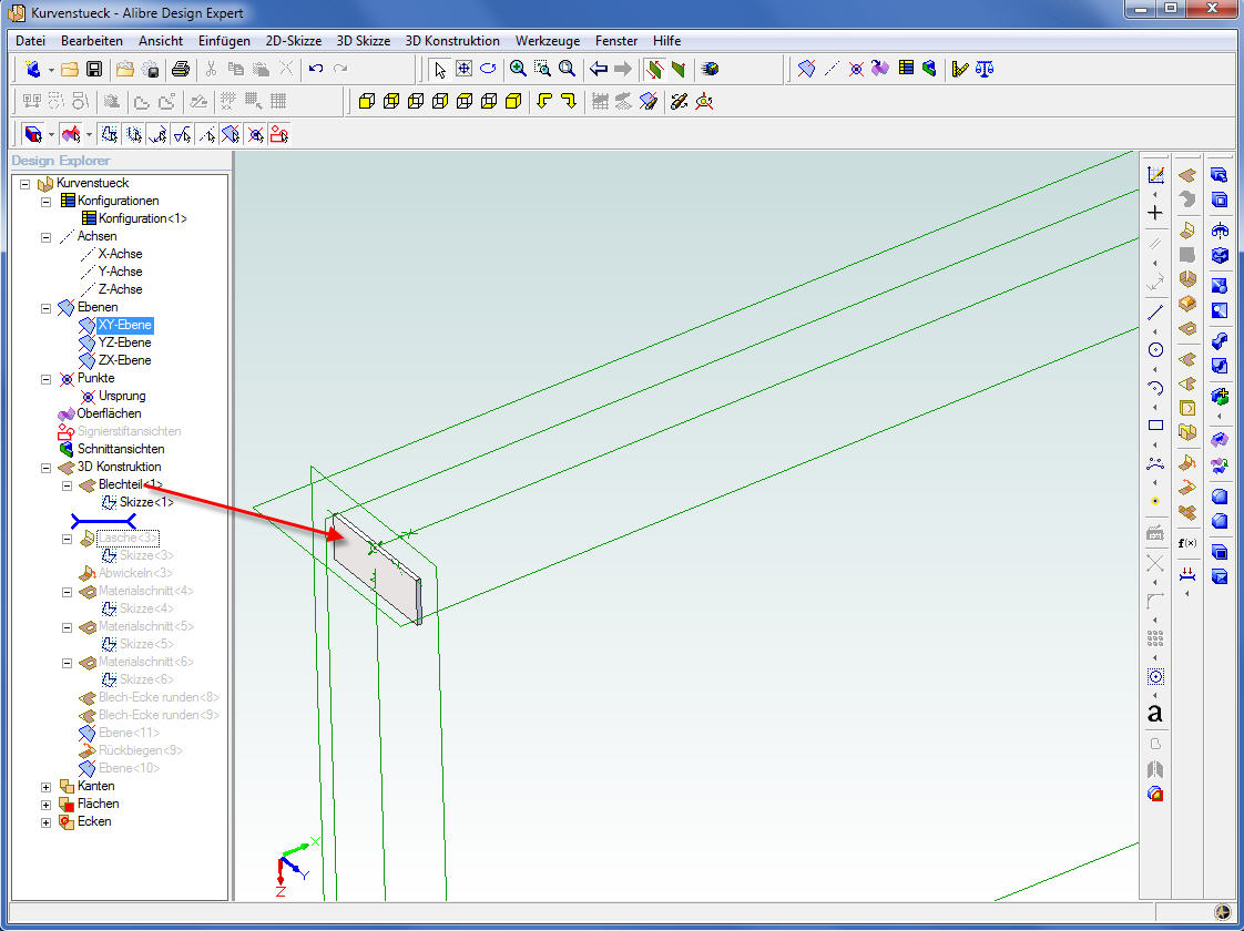

AndreasBo
TZ & Konstruktion
Sehen Sie sich das Profil von AndreasBo an!   Senden Sie eine Private Message an AndreasBo  Schreiben Sie einen Gästebucheintrag für AndreasBo
Beiträge: 861
Registriert: 16.11.2006
erstellt am: 09. Jul. 2010 12:59    Editieren oder löschen Sie diesen Beitrag!  <-- editieren / zitieren -->   Antwort mit Zitat in Fett Antwort mit kursivem Zitat    Unities abgeben: 1 Unity (wenig hilfreich, aber dennoch)2 Unities3 Unities4 Unities5 Unities6 Unities7 Unities8 Unities9 Unities10 Unities Nur für wolff3 10 Unities + Antwort hilfreich
@ rudusch
echt interessant diese ausführung, nur komm ich nicht ganz dahinter, wie sich der Flange<2> deffiniert. Genauergesagt die Skizze dafür.
Kannst du das mal etwas näher erläutern??
Andreas

erstellt am: 09. Jul. 2010 13:34    Editieren oder löschen Sie diesen Beitrag!  <-- editieren / zitieren -->   Antwort mit Zitat in Fett Antwort mit kursivem Zitat    Unities abgeben: 1 Unity (wenig hilfreich, aber dennoch)2 Unities3 Unities4 Unities5 Unities6 Unities7 Unities8 Unities9 Unities10 Unities Nur für wolff3 10 Unities + Antwort hilfreich
1-Kurvenstueck.zip
Andreas,
Du kannst auf der linken Seite im Design Explorer auf jedes Feature "klicken" und nachvollziehen welcher Konstruktionsschritt ausgeführt wurde.
Der Trick ist, mit einer (kleinen) Lasche zu beginnen und die Werte der zweiten Lasche anzupassen.
Biege Winkel: Winkel des Kreisbogens
Biege Radius: Radius des Kreisbogens
Ich lade eine hier andere Variante hoch, in der ich nur Blechfeatures verwendet habe...
Gruß Ralf
