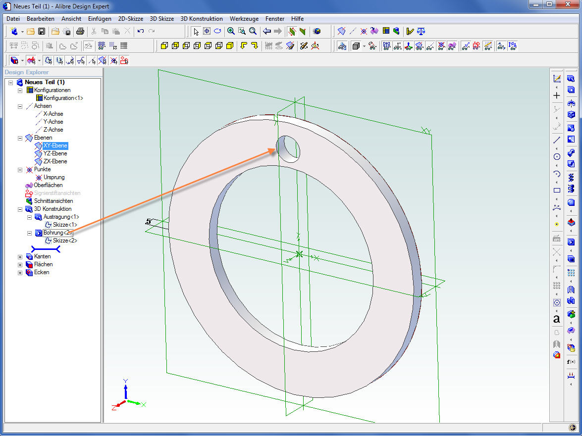

Schönen Nachmittag zusammen,
habe leider ein kleines Problem.
Ich soll einen kleinen Behälter zeichnen, dessen Deckel geschraubt werden soll.
Dfür bräuchte ich jetzt natürliche einen Lochkreis mit Gewinde.
Einen "einfacher" Lochkreis habe ich zeichnen können, das sind aber nur einfache Bohrungen ohne Gewinde.
Wie kann ich jetzt das Gewinde mit einzeichnen?
Ich hoffe man kann mir helfen.

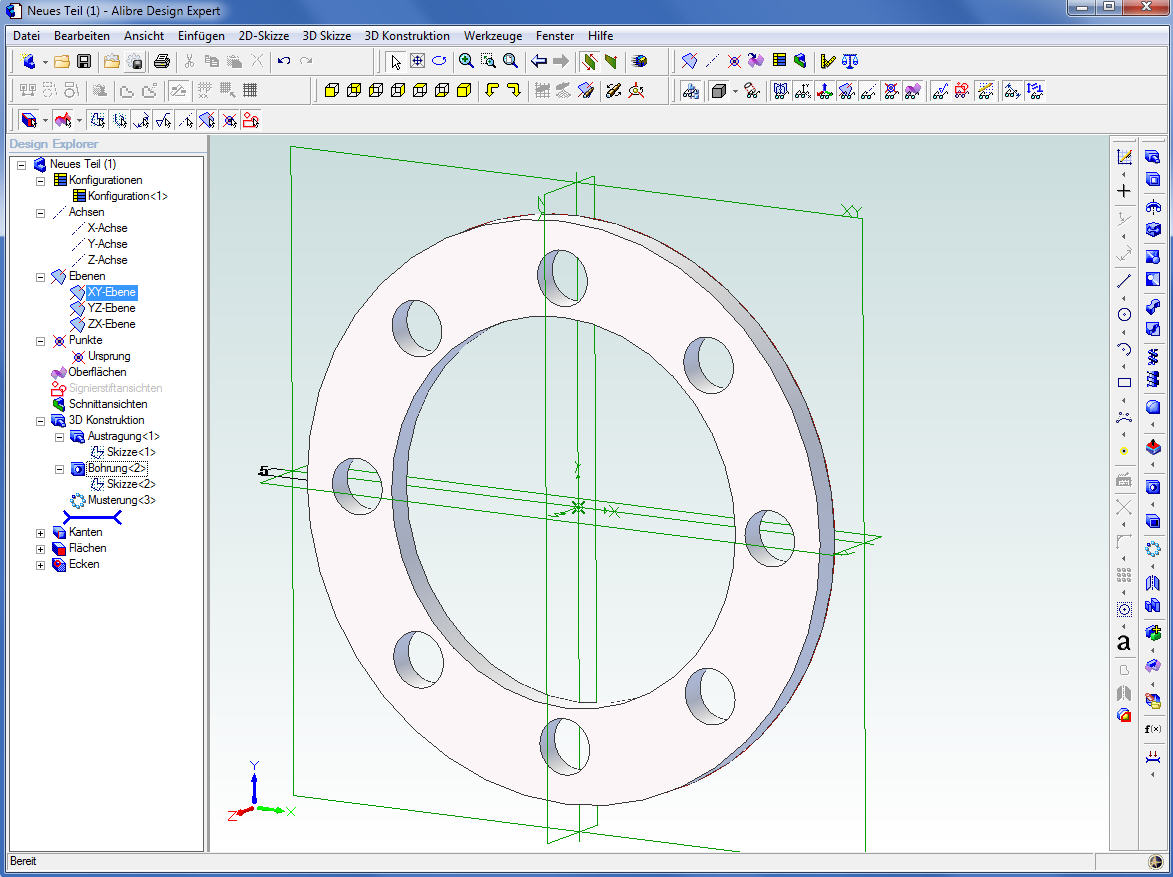

Hallo DaBaya,
Mit der Funktion "Kreisförmiges Muster":
- Eine Gewindebohrung erstellen
- Kreisförmig Mustern...
Gruß Ralf
