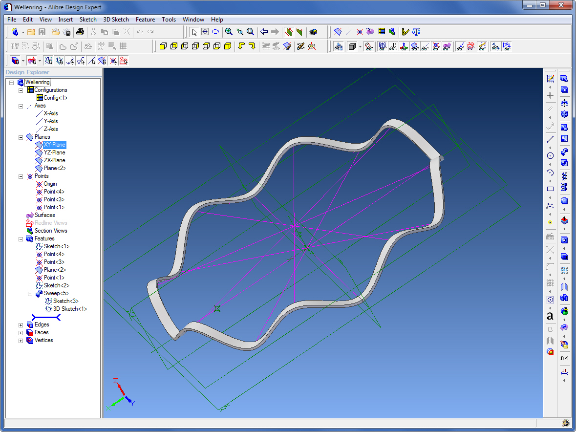

wie modelliert man mit Alibre Design (V11.2) eine Wellscheibe? Oder hat jemand eine Idee wo man sich selbige als STEP oder IGES downloaden kann? Hab gesucht aber nichts gefunden.
Danke im voraus für eure Ideen.

Hallo Harald,
vielleicht hilft Dir das hier weiter.

Hallo Harald,
Schau mal im Anhang, ob es das ist was Du suchst.
Link zum Ami Forum: Wave Spring
Link zu cadalyst: Alibre Design Tips

Hallo Ralf, hallo Micha,
danke euch beiden - ihr habt mir weitergeholfen. Wünsche euch ein schönes WE.
