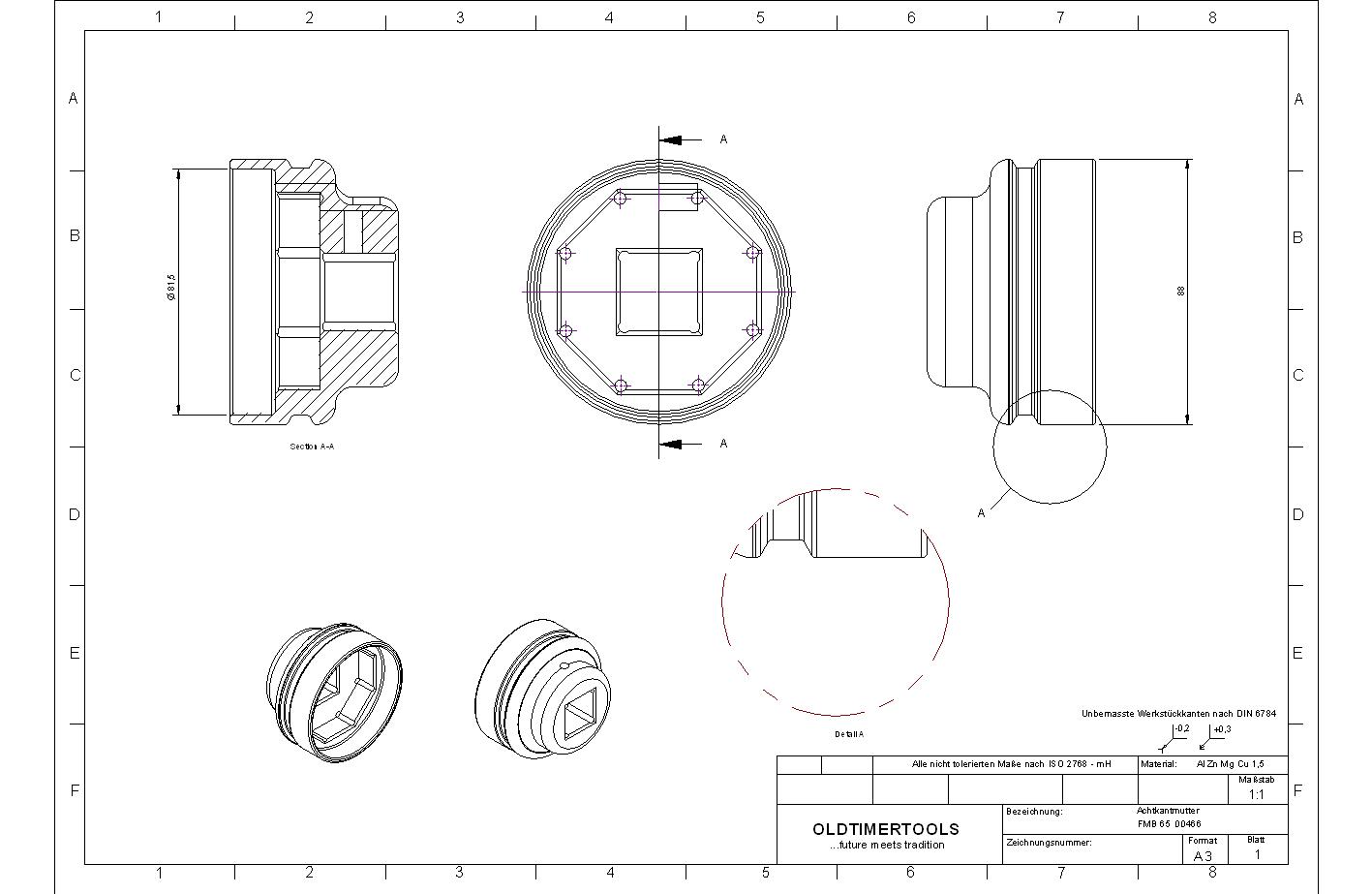

Hallo Leute,
als Neuling in diesem Forum und Einsteiger in Alibre Design Standart V12 gleich mal die erste Frage.
Wie kann ich in der beigefügten Zeichnung die linke Schnittansicht im Innenbereich mit Radienbemassungen versehen. Alle Versuche scheiterten bisher. Der Cursor zeigt zwar die Stelle als Kante an aber eine Bemassung spukt er nicht aus. Radius ist R1.
Vielen Dank im vorraus

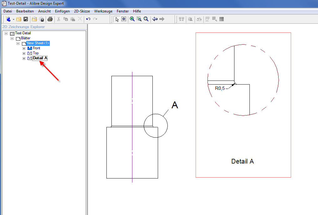

Es ist wichtig, dass die Ansicht, in Deinem Fall die Schnittansicht, aktiviert wurde/ist.
-> Um die Ansicht wird ein roter Rahmen angezeigt.
Wenn Ansichten eng beieinander liegen oder sich überschneiden, kannst Du auf der linken Seite im Design Explorer die Ansicht auswählen/aktivieren.

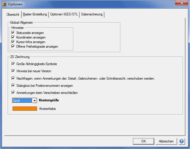

Per "Texas-Default" ist die Anzeige der Punkte auf sehr klein eingestellt, diese Größe würde ich auf "Medium oder Groß" einstellen.

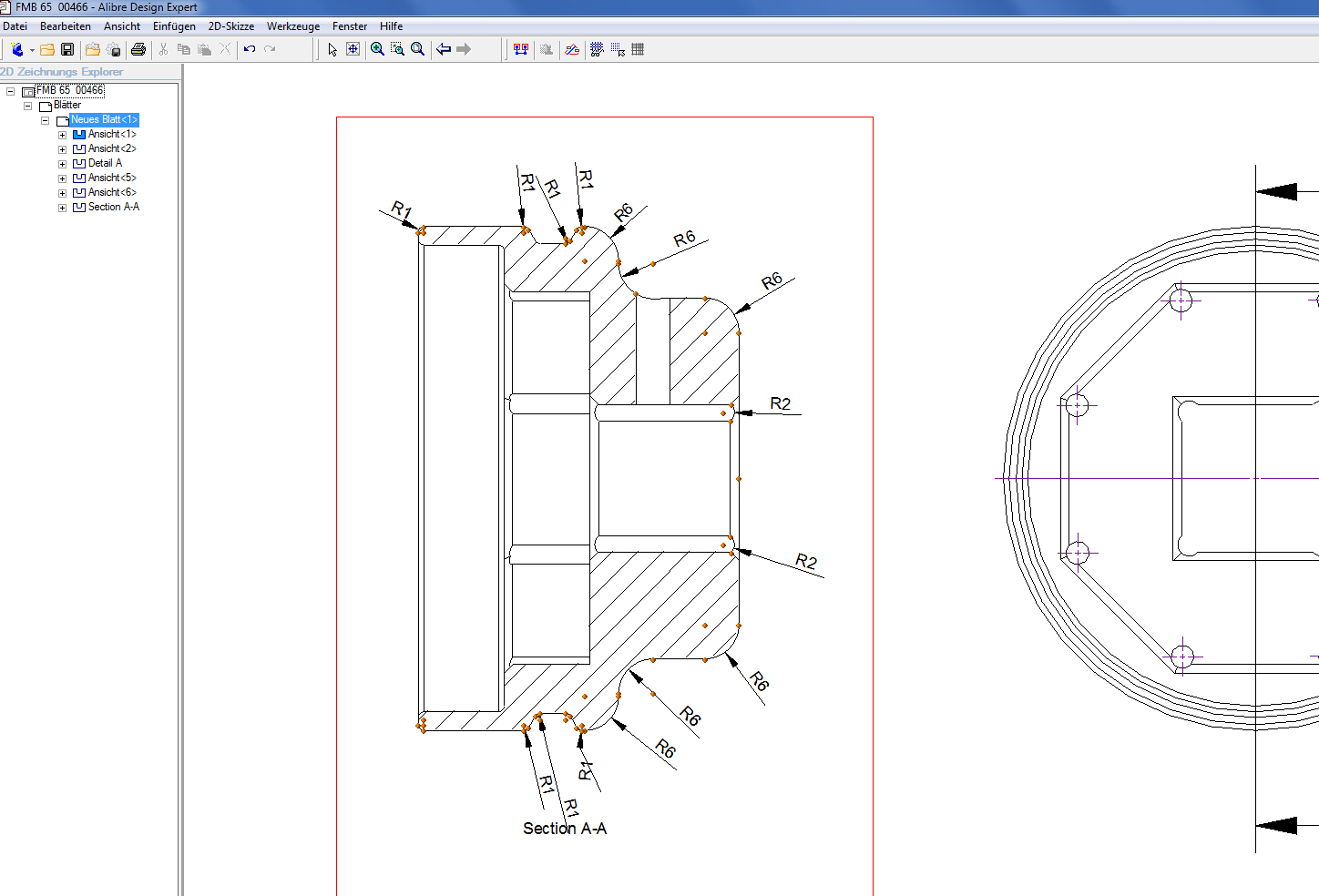

eine weitere Möglichkeit wäre, dass die Schnittlinie nicht genau durch die Mitte geht. Dann gibt es natürlich auch Probleme mit der Bemassung.

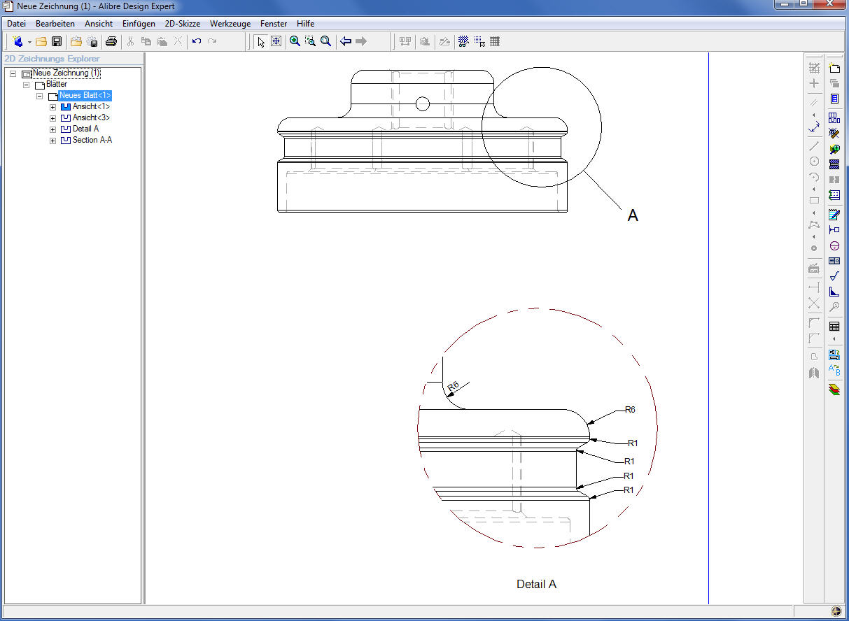

Hallo Leute,
1000 Dank für Eure schnelle Hilfe. Wollt Ihr auch wissen woran es lag? Also die zu bemaßende Skizze hatte ich aktiviert, der Schnitt lag nicht sauber in der Mitte habe ich geändert lag aber auch nicht daran. Dritte Möglichkeit "Texas-Default" Einstellung auf Medium gestellt war der Weg zum Erfolg. Danke Ralf und an den Rest.
Glückwunsch zu diesem Forum und bitte weiter so. Werde Euch nicht das letzte mal um Hilfe bitten.

zu früh gefreut. Neue Zeichnung neuer Schnitt Einstellung mit Knotengröße auf Mittel und auch mit Groß probiert aber es lassen sich keine Radien bemassen. Noch nicht einmal die großen R6er außen. Was mache ich falsch?
Danke im vorraus

Hallo Frank,
Radiusbemaßung, ist auch in der SCHNITTANSICHT möglich.
Dein Problem ist Deine SCHNITTLINIE, denn Deine SCHNITTLINIE ist nicht im Zentrum.
Setze Deine Schnittlinie in das Zentrum, so wie von Micha empfohlen und Du kannst Deine Radien in der SCHNITTANSICHT bemaßen.
- Screenshot mit Radiusbemaßung in der SCHNITTANSICHT anbei
- Alibre *.stp als *.zip Datei mit Radiusbemaßung in der SCHNITTANSICHT anbei
Gute Nacht.

Hallo Ralf,
Ich glaube das mit dem Schnitt im Zentrum war der Knackpunkt. Zumindestens klappt es diesmal. Mann war das eine Geburt.
Vielen Dank für Deine Mühe

Hallo Frank,
Es war die Lage Deiner Schnittlinie, deshalb habe ich Dir den Hinweis mit der Schnittlinie in meinem letzten Beitrag gegeben.
Ich bin davon ausgegangen, dass Du nach dem Hinweis von Micha die Lage der Schnittlinie überprüft hattest.
Dem war nicht so, deshalb kannst Du jetzt die Radien in Deiner SCHNITTANSICHT bemaßen, nachdem sich die Schnittlinie im Zentrum befindet.
Ralf
