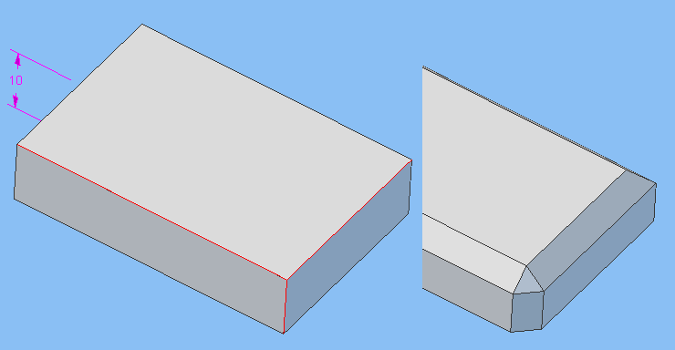

Hallo Leute
Steh an einem Problem welches ich nicht beseitigen kann.
Im Anhang befindet sich einen Screenshot von einem Teil wo ins Alibre importiert worden ist. Nun möchte ich bei einem neuen Teil diese Kantenfasungen anbringen,dass ich aber mit Alibre einfach nicht hin kriege.
Hat mir jemand einen Tipp ? Habe schon alles versucht.

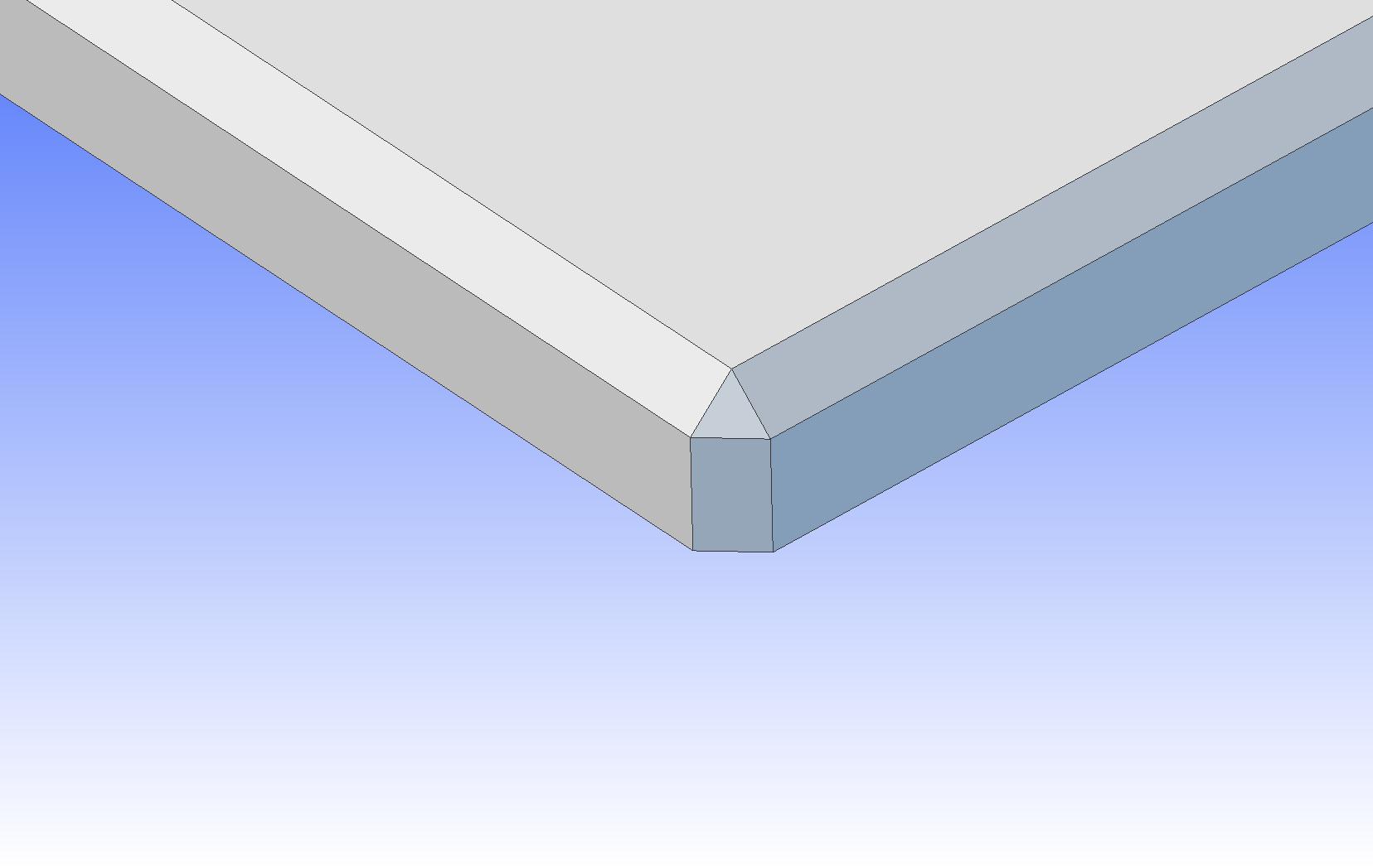

nichts einfacher wie das
Alle 3 Kanten markieren und dann Fasen.

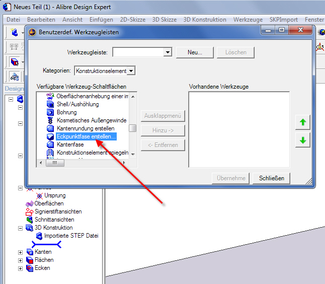

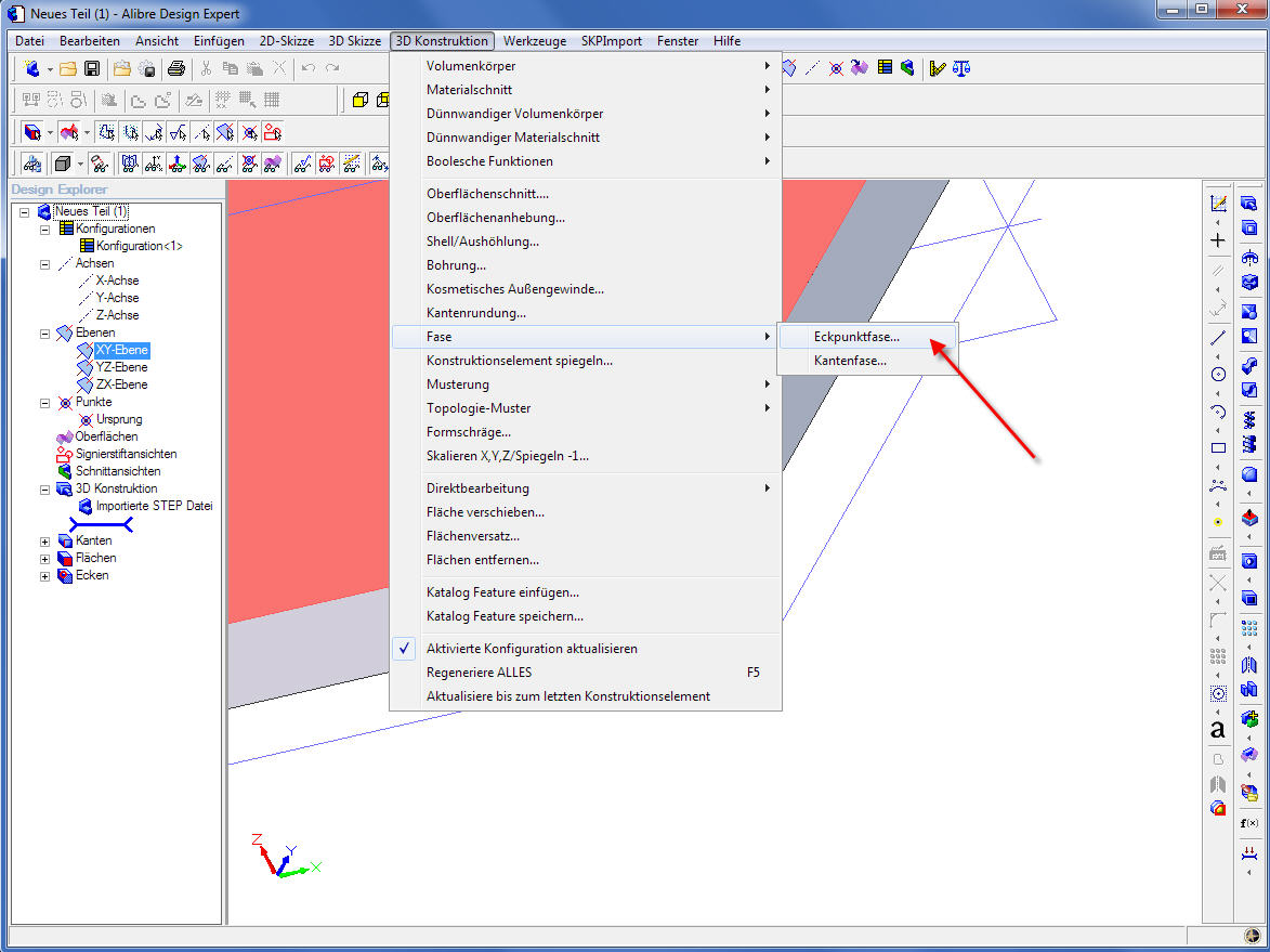

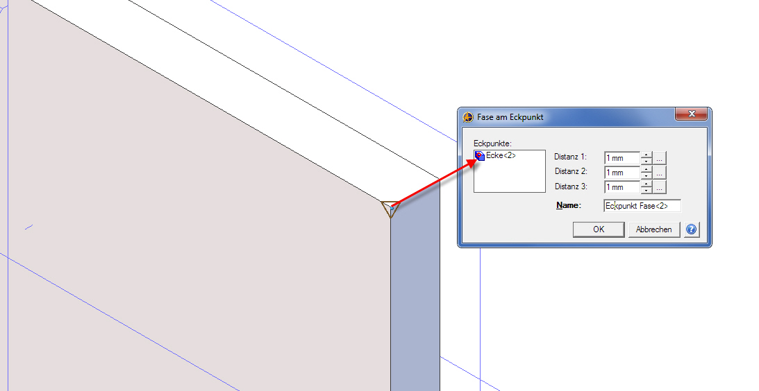

Ja, hier noch ein zweiter Hinweis:
Es gibt eine Funktion dafür: Eckpunktfase
www.alibre.info
