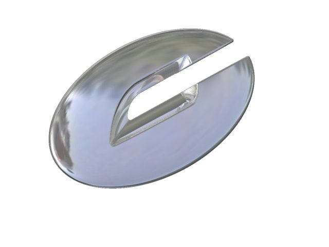

Ich habe zur Zeit Aibre Design Express.Ich muß ein Abbild eines Logos erstellen.Ich komme nicht klar ,wie ich eine beiseitig gekrümmte Fläche auf einen ovalen Grundkörper erzeuge.Vielleicht geht es mit der kostenlosen
Variante von Alibre gar nicht. Bitte um Hilfe.

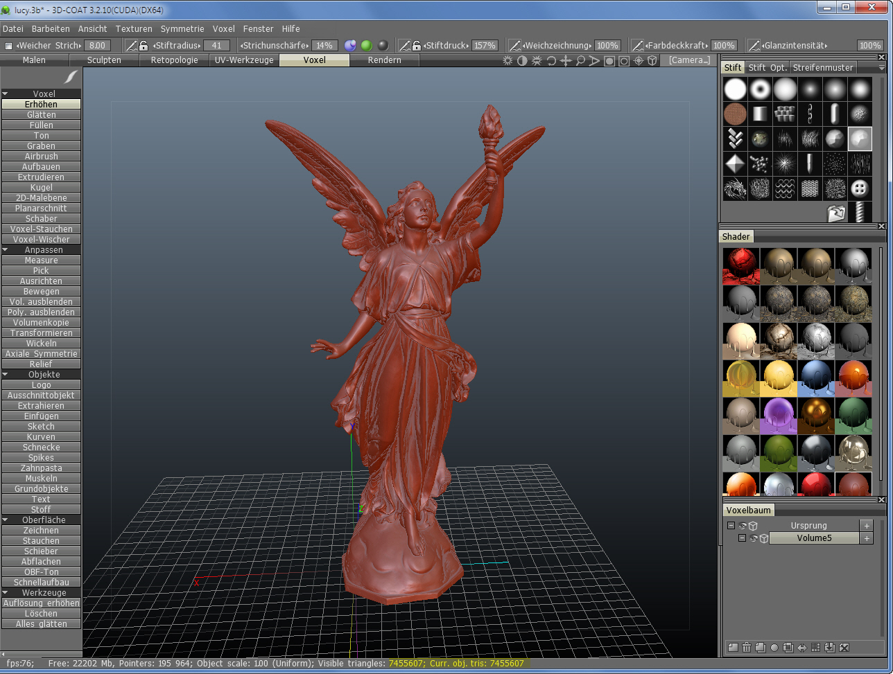

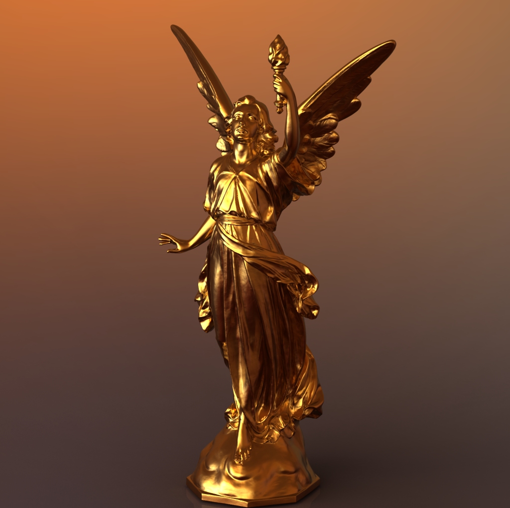

Als Beispiel ein gescanntes 3D Modell:
Lucy
Herkunft: Stanford University Computer Graphics Laboratory
Scanner: Stanford Large Statue Scanner
Anzahl der Scanns: 47
Total size of scans: 58,241,932 points (approx 116 million triangles)
Reconstruction: vrip at 0.5 mm, holefilling
Size of reconstruction: 14,027,872 vertices, 28,055,742 triangles
Comments: hole-free, but contains small bridges due to space carving, so its topological genus is larger than it appears.
Im Anhang zwei Screenshots:
- Mit 3DC
- Rendering KeyShot V2 beta

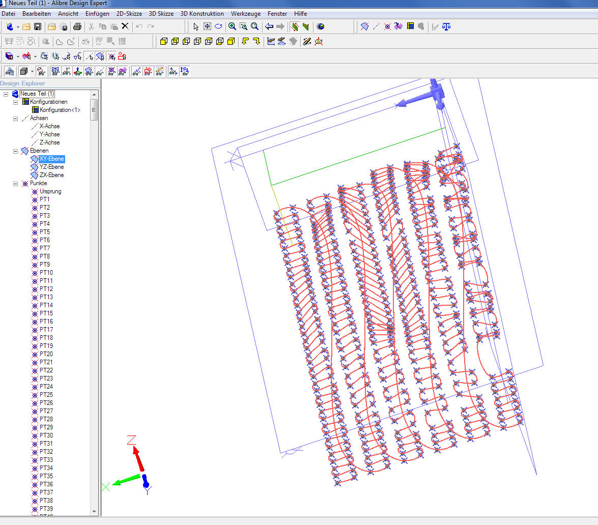

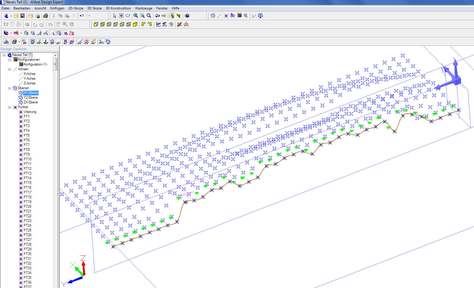

um zu veranschaulichen was die Software berechnen müsste, habe ich die Punkte mit Joachims Tool importiert.
Um diese Punkte umwandeln zu können, müsste der Mach3 Prozessor eine "Glaskugel" benutzen.
So wie von Joachim empfohlen, ein neuer Scann mit einem "feinerem" Raster ist wohl unvermeidbar.
Ralf
Bild 1: Deine Meßreihenfolge
Bild 2: Nur 3D Punkte mit einer manuellen 3D Spline
Bild 3: Ansicht eines Loft mit zwei 3D Splines

Da von dem Logo die Zahlen noch wegfallen müßen, sodaß eine gleichmäßige ovale Fläche entsteht ,wäre es am besten das Teil einfach im Maßstab zu zeichnen. Habe ich auch soweit schon gemacht.
Kann mann nicht einfach für die Krümmung Punkte einfügen und dann miteinander verbinden , damit eine Oberfläche daraus entsteht?Ich hatte das Logo ausgedruckt von der Ansicht von der jeweiligen Seite,
auf den Monitor geklebt und die Umrisse einfach nachgebildet.Ganz einfach.Bis auf die Frage : Wie bekomme ich die Krümmung hin.Auf die
Punkte bin ich auch schon gekommen.Hab bloß keine Vorstellung wie ich daraus eine Fläche mache. Im Grunde nichts anderes als eine selber erstellte Punktewolke der Krümmung über die Grundfläche des Teils.Muß doch irgend wie gehen.Ich könnte natürlich das Teil im Alibre Format hoch laden ,soweit wie ich es erstellt habe , mit Punkte.Wenn das jemand dann kurz vervollständigen könnte.

Ich habs jetzt in "Schichtbauweise" mit  perfekten Rundungen hin bekommen.Anbei Foto davon.Bin super glücklich es hingeschnitzt zu haben.
MFG
Uwe
JoachimR
Sehen Sie sich das Profil von JoachimR an!   Senden Sie eine Private Message an JoachimR  Schreiben Sie einen Gästebucheintrag für JoachimR
Beiträge: 343
Registriert: 25.03.2007
WIN7
Geomagic Design 64 Bit - aktuelle freigegebene Version
erstellt am: 24. Mai. 2010 20:17    Editieren oder löschen Sie diesen Beitrag!  <-- editieren / zitieren -->   Antwort mit Zitat in Fett Antwort mit kursivem Zitat    Unities abgeben: 1 Unity (wenig hilfreich, aber dennoch)2 Unities3 Unities4 Unities5 Unities6 Unities7 Unities8 Unities9 Unities10 Unities Nur für bikepocket 10 Unities + Antwort hilfreich
Hallo Uwe,
super gemacht.
Freut mich wenn Du das so wie Du es wolltest hinbekommen hast.
Joachim

Hallo Uwe,
Kannst Du ein Photo vom Orginalteil, mit der Ansicht direkt von oben machen?
Gruß Ralf

Uwe, ein Photo vom Orginalteil.
www.alibre.info

Original erstellt von bikepocket:
Aha!
MFG
Uwe
Uwe,
Ich will Dir helfen, das Teil mit Alibre zu erstellen, deshalb wäre ein größeres Photo hilfreich.
Gruß Ralf
www.alibre.info

Dein Ergebnis ist weit von dem Orginal auf dem ersten Photo entfernt,
Deshalb habe ich noch einmal nachgefragt.
Wenn Du damit zufrieden bist OK, ich wäre es nicht.
Ralf
