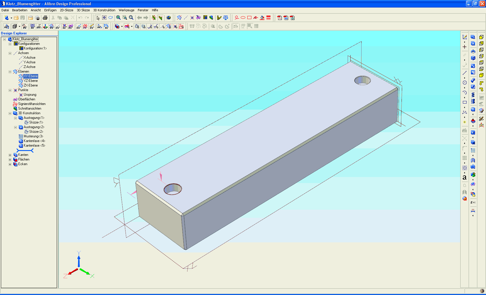

ich möchte ein einfaches Bauteil direkt im 3D bemaßen.
Teilweise sind die Maße der linearen Austragung noch sichtbar.
Es sollen nur die Nennmaße sein ohne Toleranzangabe.
Geht das überhaupt oder muss ich eine 2D-Ableitung machen?

... irgendwas ging beim upload schief.
Hier das Bild in einem anderen Format.

3D-Bemaßung geht nicht, wie Du selbst geschrieben hast, sind nur die Austragungswerte sichtbar.
Musst ne 2D-Ableitung machen und in 2D Ansichten (Drauf-/Seitenansicht,usw.) bemaßen.
