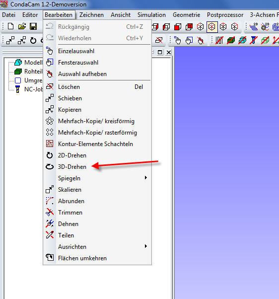

...auch mit CondaCAM
CondaCAM Hilfe / F1
3D-Drehen:
Dreht alle ausgewählten Zeichnungs-Elemente um eine Drehachse und einen definierten Winkel. Zunächst wird die Drehachse durch zwei Punkte oder durch einen Punkt und einen Wert definiert. Werden ein Punkt und Wert eingegeben, steht der Wert für die Länge der Drehachse. Gleichzeitig ist bei der Wert-Eingabe die Ausrichtung der Drehachse von der Position des Mauscursors zum Zeitpunkt der Eingabebestätigung abhängig. Die Länge der Drehachse hat keine besondere Bedeutung. Sie sollte jedoch nicht all zu kurz gewählt werden, um rechnerische Ungenauigkeiten zu vermeiden. Ist die Drehachse definiert, wird zur Eingabe des Winkels aufgefordert. Wahlweise kann das wiederum durch die Eingabe von drei Punkten erfolgen, die den Winkel beschreiben oder durch die direkte Eingabe des Winkels.
