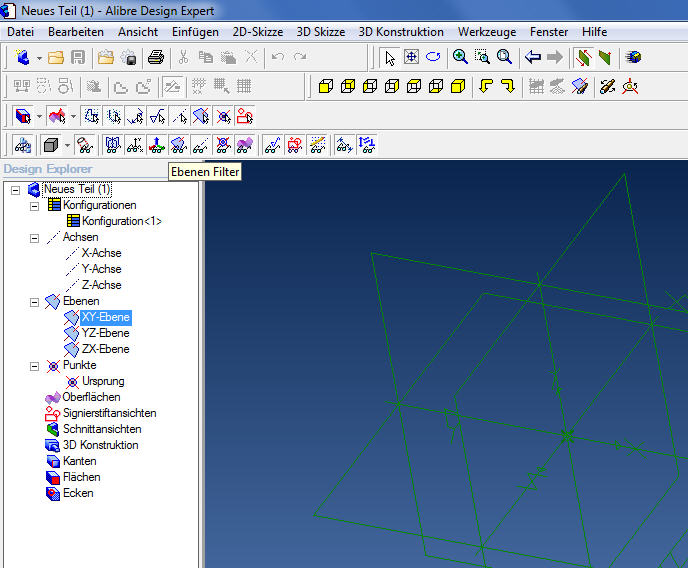

Ich habe ein Bauteil erstellt. Nun sind aber im Bauteil alle Skizzenebenen sichtbar.
Diese muß ich einzeln ausblenden.
Besteht die Möglichkeitet ale Skizzenebenen aufeinmal auszublenden oder besser noch, daß die erst gar nicht erscheinen.
Danke für Eure Hilfe.

Hallo Christoph,
Es gibt eine Werkzeugleiste: Filter (Siehe Anhang: Ebenen Filter)
Dort kann die Anzeige von verschiedenen Elementen mit einem Klick; aktiviert oder deaktiviert werden.
Gruß Ralf

STRG + Umschalt + P
