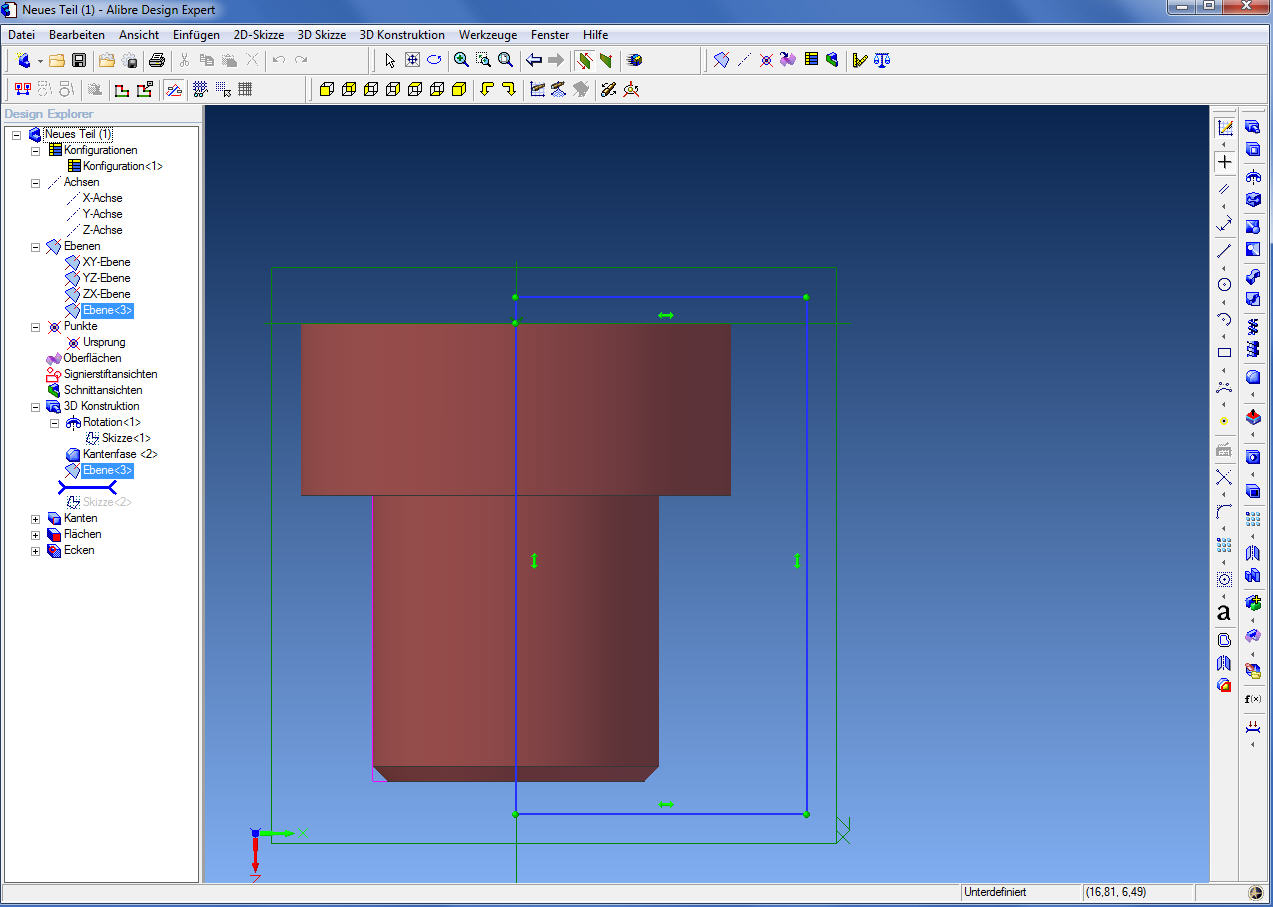

Meine Frage: ich möchte einen 3D-Körper aufschneiden (habe es mit Schnittansichten gemacht) und die 2 Teile als einzelne Teile zum weiterverarbeiten separat abspeichern. Später sollten sie wieder als Baugruppe zusammengebaut werden.

- Vorhandenes 3D Teil öffnen,

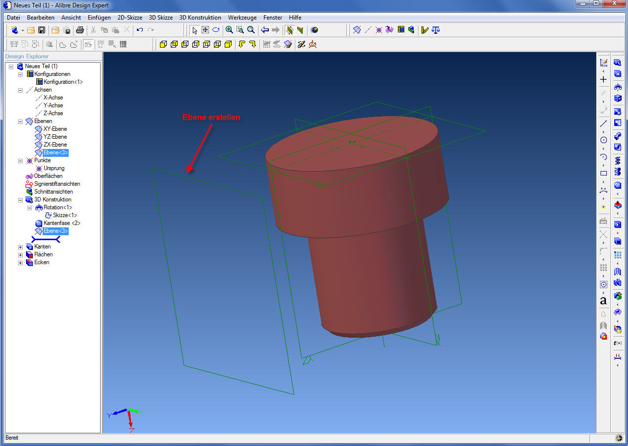

- Eine Ebene ausserhalb Deines Teils erstellen,

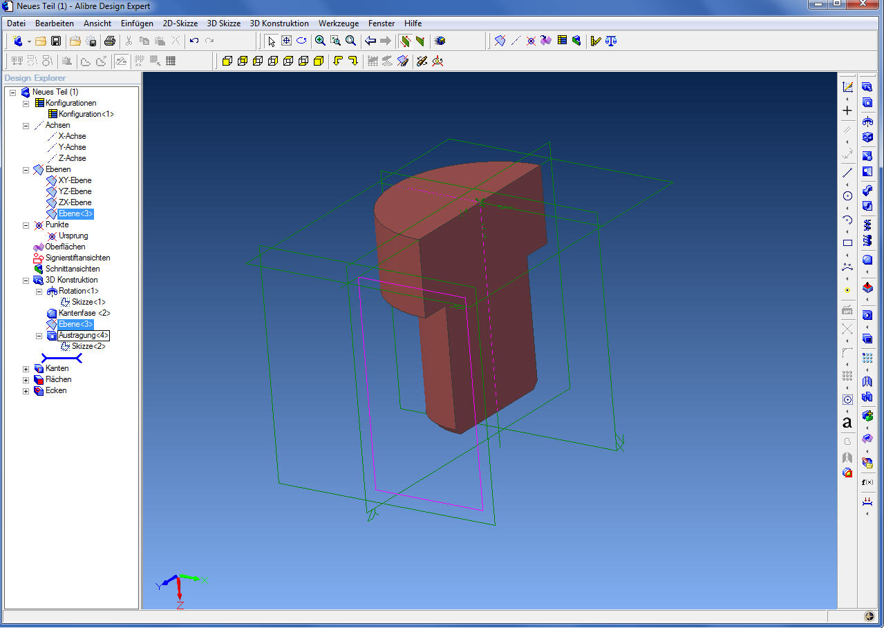

- Auf dieser Ebene mit einer Skizze ein Rechteck zeichnen,
- Dieses Rechteck richtest Du so aus, dass die Hälfte Deines Teil mit dem Rechteck überdeckt wird.

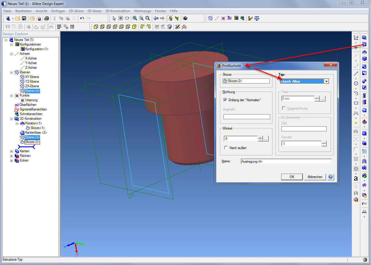

- Profilschnitt
- "Durch Alles" auswählen
Wichtig dabei:
- diese Datei z.B mit dem Namen: "Teil linke Seite" speichern
- das geschnittene Teil schließen
- das komplette/ungeschnittene Teil erneut öffnen
- jetzt die andere Seite schneiden, wie oben...
- diese Datei z.B. mit dem Namen: "Teil rechte Seite" speichern

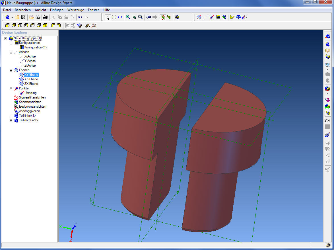

Es sind nun 3 Dateien vorhanden:
1 x komplettes/ungeschnittenes Teil
1 x rechtes Teil
1 x linkes Teil

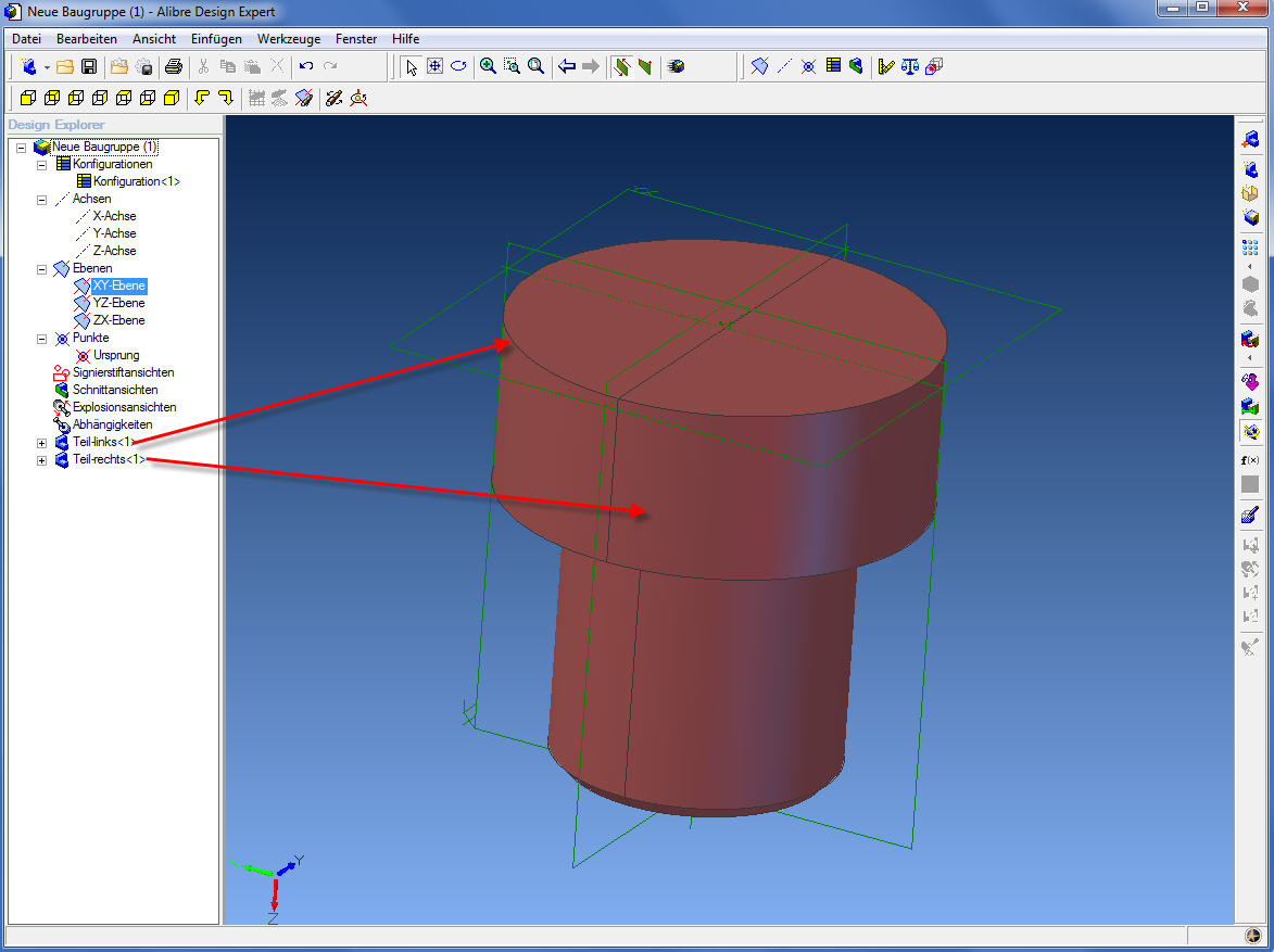

...und jetzt beide Teile, also das "linke Teil" und das "rechte Teil", in eine Baugruppe einfügen und mit Abhängigkeiten ausrichten.
Gruß Ralf

herzlichen Dank für deine schnelle Hilfe. Echt super! Leider kam ich erst jetzt dazu, das auszuprobieren......und siehe da....es funktioniert!!! Da wäre ich echt nie draufgekommen.
