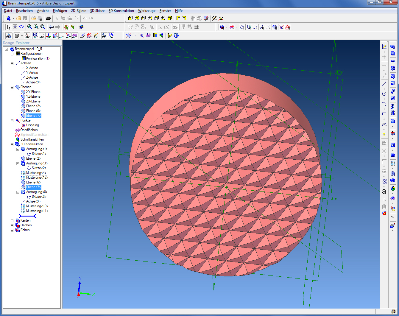

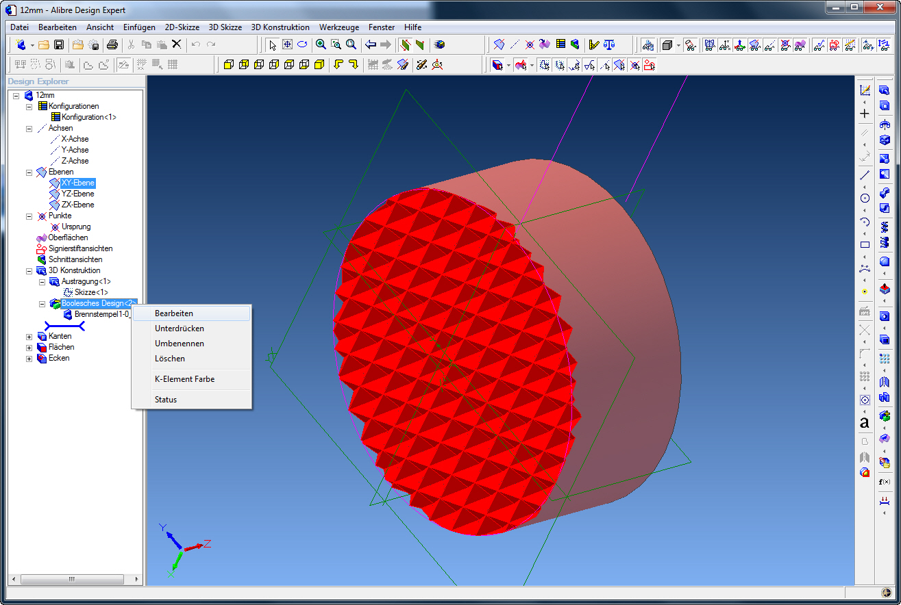

Hallo werte Gemeinde ,
Als Anfänger möchte ich gerne ein paar Fragen stelllen.
Ich möchte gerne für einen Freund einen Brennstempel entwerfen und auf meiner CNC Fräse fertigen.
Mit diesem Brennstempel soll in Kunstoff ein Muster eingeschmolzen/gedrückt werden.
Dazu habe ich in Alibre erst ein Kreis(12mm) , und wie auf dem Screenshot zu sehen, Linien gezeichnet.
Die Linien haben jeweils 1mm abstand und sind um 60Grad versetzt/ gekreuzt.
Jetzt möchte ich gerne das jede Raute die entstanden ist in das Material hinein  eine Pyramide wird ( ca 0,5mm tief)
Die Raute ist also die Grundfläche der Pyramide.

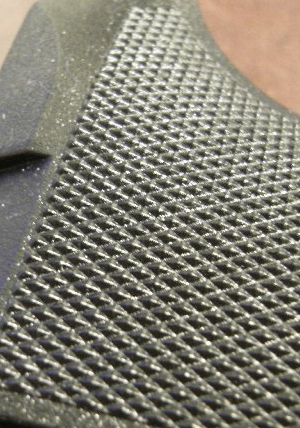

Wenn ich also mit diesem Brennstempel in Kunstoff hineindrücke, sollte sowas wie eine Fläche mit winzig kleinen ungleichseitigen (Raute) Pyramiden entstehen.
Anbei noch ein Foto wie die Fläche später aussehen soll.
Muss ich eine weitere Ebene hinzufügen auf dem ich die Spitzen der Pyramiden festlege. oder ist es besser mit boolschen subtraktion eine Pyramide von dem Grundmaterial abzuziehen.(und wie geht das?)
Wie wäre den das weitere Vorgehen ? ist der Ansatz völlig daneben.(und habe ich mich hoffentlich gut erklärt)
Vieleicht kann mir jemand ein paar Tips geben.
viele Grüße
Jan

hier ist das Bild von dem Muster , wie es später einmal aussehen soll.
gruß jan

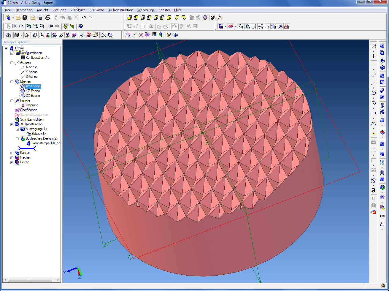

erstellt am: 13. Apr. 2010 00:23    Editieren oder löschen Sie diesen Beitrag!  <-- editieren / zitieren -->   Antwort mit Zitat in Fett Antwort mit kursivem Zitat    Unities abgeben: 1 Unity (wenig hilfreich, aber dennoch)2 Unities3 Unities4 Unities5 Unities6 Unities7 Unities8 Unities9 Unities10 Unities Nur für janroboman 10 Unities + Antwort hilfreich
Brennstempel1-0_5.zip
Hallo Jan,
Willkommen im Alibre Forum.
Als Dateianhang habe ich ein Alibre Teil hochgeladen.
Ich hoffe es ist das was Du suchst.
Du kannst das Teil speichern, entpacken und als Alibre Teil öffnen.
Beste Grüße Ralf

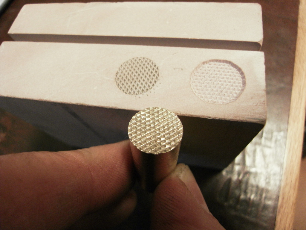

Hallo Ralf,
Tausend Dank für die schnelle Hilfe .Das ging  ja schneller als der Blitz...
Die Struktur ist Exakt so wie im Orginal.
Leider brauche ich das ganze invertiert, also die Pyramiden nach innen gerichtet.
Damit der Abdruck genau so ausschaut, wie jetzt der Stempel.
ich habe trotzdem das ganze einmal auf die Fräse geschmissen um zu schauen wie das ausschaut.
Auf dem Bild siehst du rechts oben den ersten Versuch in Kunstoff , unten den fertigen Stempel in Messing gefräst  und
oben links den Abdruck (im Schraubstock gequetscht) des Messingstempels.
Auf dem Bild sieht der Messingstempel ein wenig "kruschelig" aus . Tatsächlich sind die Pyramiden recht gut ausgebildet und ordentlich.
In CondaCam habe ich als NC-Job  Spiralschlichten gewählt . In einem Durchgang auf Tiefe. Als Fräser einen 60 Grad VHM-Gravierstichel. Fräszeit ca 20min.
Bei dem STL Export aus Alibre habe ich die empfohlenen Werte benutzt.
In der Hilfe konnte ich leider keine infos über diese Einstellungswerte finden. Was genau bewirken diese Angaben ?
Ich werde mir mal in Ruhe den Tree der Projektdatei anschauen um zu verstehen wie das Teil aufgebaut ist.
Wie würde man jetzt vorgehen um das ganze invertiert zu haben ? boolsche operation oder ganz anders ?

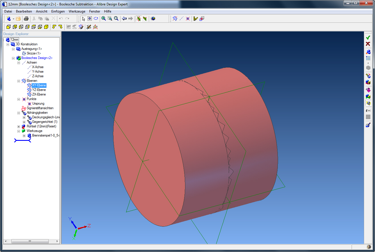

Original erstellt von janroboman:
...Wie würde man jetzt vorgehen um das ganze invertiert zu haben ? boolsche operation oder ganz anders ?
Moin Jan,
das Teil im Cad zu invertieren ist sicher einfacher, als auf der Fräsbank. Du bist sicher, dass Du das dann auch fräsen kannst?

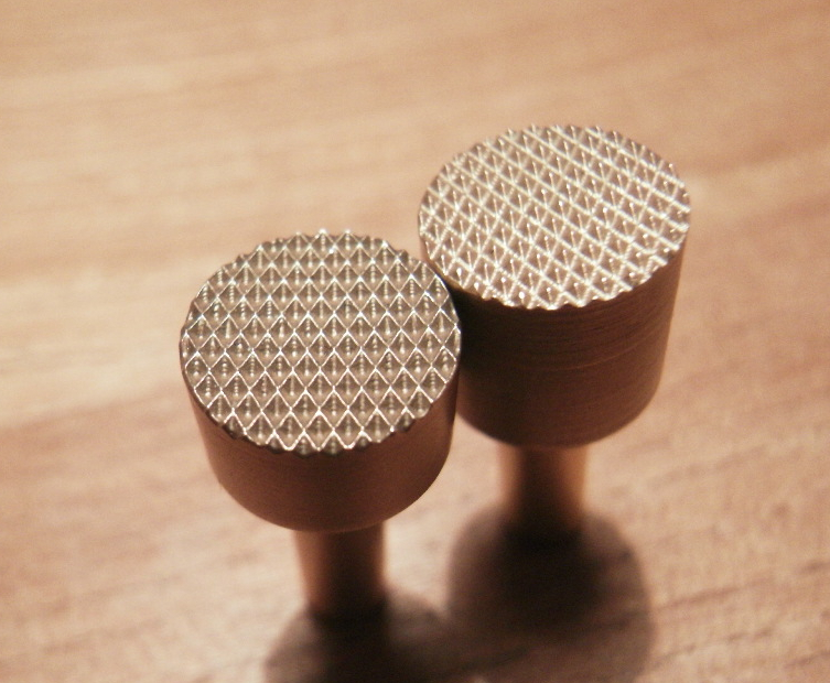

wie du auf dem Foto siehst , habe ich das Teil ja schon gefräst. Und auch ein invertiertes Teil sollte kein Problem sein.
Sollte der 60 Grad Gravierstichel zu groß sein(vom winkel) , habe ich noch ein 45 Grad Gravierstichel.
Der hat ein Schaft von 3.2mm und geht spitz auf fast 0 (!) zu. Da sollte ich doch gut mit reinkommen.
Das Messing was ich verwende ist auch sehr genügsam und easy.
jetzt brauche ich nur noch eine kleine Hilfe bei dem CAD Entwurf
viele Grüße aus Hamburg
Jan
Ps: ich habe eine Portalfräse PA6040 von VK-Technik.Die habe ich seit ca 3 Monaten , und bin sehr zufrieden damit.

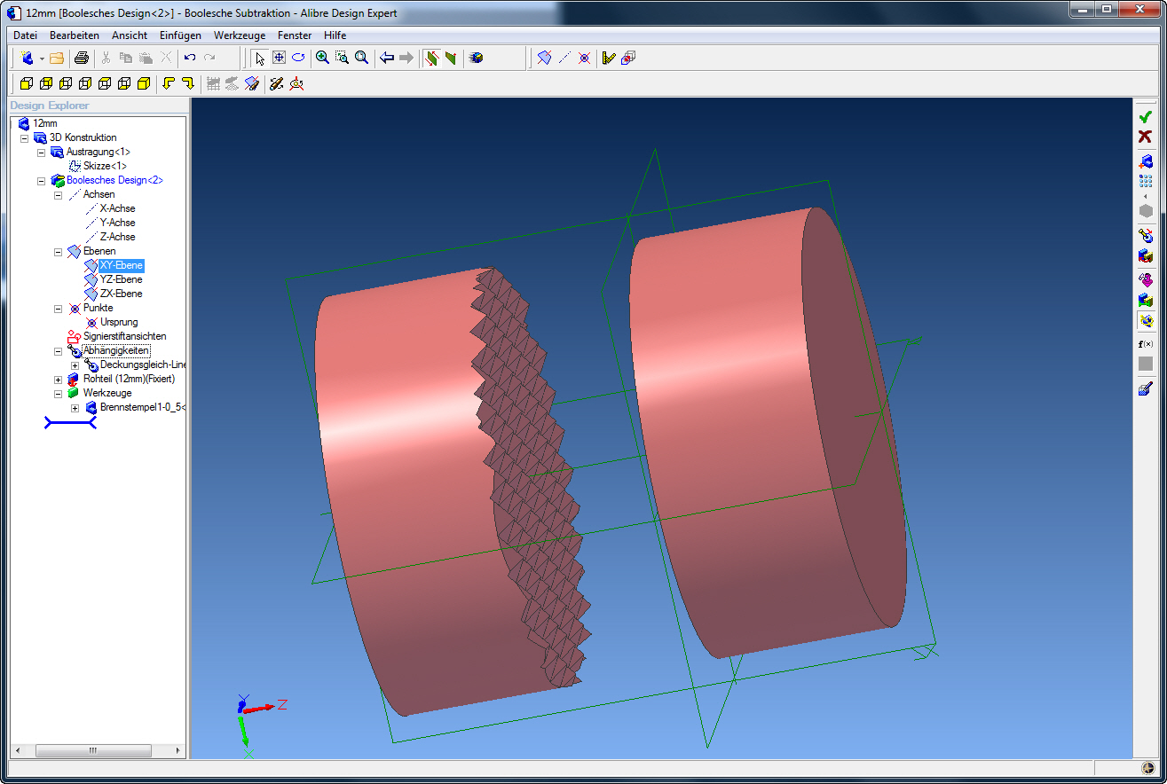

Stempel-Bool.zip
...na dann lass die Spindel sausen
Im Anhang ist der Brennstempel gezippt, als Alibre *.stp Datei.
Du kannst die Datei auspacken und mit Alibre importieren und speichern.
Gruß Ralf

magst du mir auch veraten wie du das gemacht hast.(und dann noch so schnell) ich möchte ja gerne lernen so etwas selber zu machen.

Ich habe vor rund 20 Jahren Feinmechaniker gelernt, bin aber jetzt selbständig und mache Specialeffects für Film/Werbung.
Werde sofort das Ergebnis herzeigen wenn ich es gefräst habe.

ich habe soeben versucht die Datei zu importieren/ Öffnen , und Alibre gibt folgende Fehlermeldung aus.
com.alibre.rose.RoseExeption: imported file version: 12,1,0,12044 is higher than current Alibre version:12,0,0,12034.
Die Datei wurde auf Grund einiger Fehler nicht importiert.
was kann ich tun/ was ist da falsch ?

Stempel-Bool-AP203.zip
Hallo Jan,
Ich habe die Datei mit der aktuellen Alibre Version 12.1. erstellt und Du hast versucht, die Datei mit der älteren Alibre Version V12.0 zu öffnen.
Im Anhang ist die umgewandelte Alibre Datei in das neutrale STEP AP 203 Format. Diese kannst Du mit Alibre V12.0 importieren.
Gruß Ralf

anbei habe ich ein Foto des fertigen Stempels angehängt.(rechts oben der alte positive)
Das Fräsen hat soweit sehr gut geklappt ( Durchmesser des Stempels 12mm !! ) ca 15 min fräszeit.
sicher könnte man die Qualität noch besser bekommen, ist aber völlig überflüssig für den Zweck, und ich bin sehr zufrieden damit.
@Ralf  - das mit update auf V12.1 habe ich hinbekommen.(deinstaliert und neu geladen/instaliert)
Ich habe mir die Projektdatei mal angeschaut und (glaube ich ) verstanden wie du den Stempel entworfen hast. Schaut erst mal ganz einfach aus    . Ich werde mal versuchen
etwas ähnliches allein hinzubekommen.
Magst du mir noch die Projektdatei der negativen Version senden, dann könnte ich versuchen das nachzuvollziehen wie du das gemacht hast.Stichwort: boolsche operation
nochmal tausend Dank für die Hilfe.
Jan

Hallo Jan,
wenn Du auf den Link klickst, kommst Du zu der Datei: Stempel-Bool.zip
http://ww3.cad.de/foren/ubb/Forum333/HTML/000762.shtml#000008
In dieser Datei findest Du den Stempel mit "Negativ Form".
Gruß Ralf
