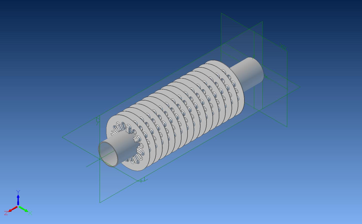

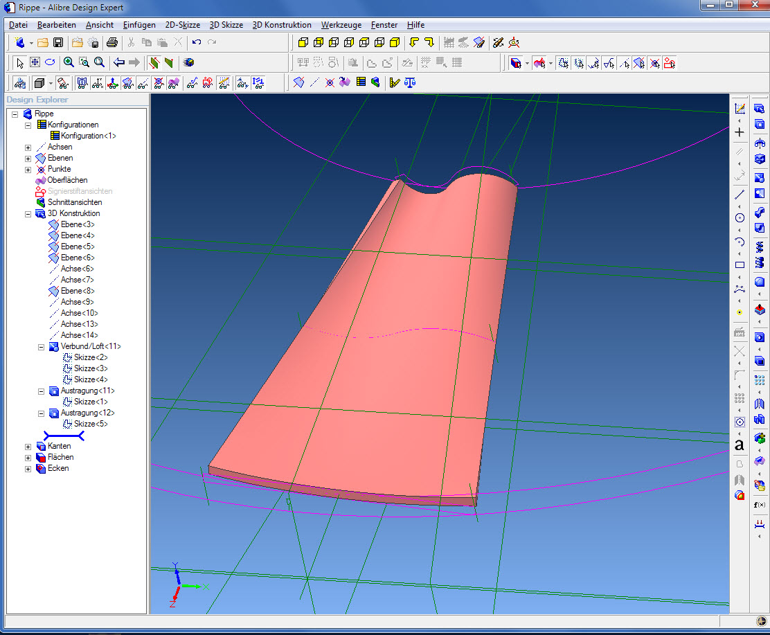

Hallo allerseits!
Hat jemand eine Idee, wie man so eine gewellte Rippe konstruiert? Mit der Helix-Funktion allein geht dass bestimmt nicht oder?

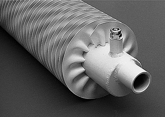

hallo Jaymz, ich denke, du must für eine Antwort in der hochpreisigeren Ecke des Forums suchen.
Schon mal über digitalisieren, bereinigen der Daten (wg. Schweißnähten) und konvertieren in Step nachgedacht?

mit Digitalisieren meine ich das Aufnehmen mittels Digital-Optik oder Laser, dann wird aus der entstandenen Punktewolke ein Flächendatensatz erzeugt, evtl. Störgeometrien gelöscht, und ein in Alibre verwendbares Step-Format generiert.
Dies könntest Du dann als "doofes" Step-Import-Teil weiternutzen, z.B. für 2D-Ableitung. Kostet bei einem Dienstleister geschätzte 500-700 Euro, ist aber evtl. günstiger als tagelang rum zu doktern und doch nicht zum Ziel zu kommen. (Der Dienstleister könnte auch gleich ´ne 2D-Ableitung machen, kostet dann ja nicht mehr viel Zeit)
Vielleicht kann man auch über Rhino o.ä. Flächen erzeugen, die der Sache nahekommen... weiß ich aber nicht.

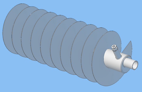

Kuehler.zip
wenn etwas vereinfacht ausreichend ist, dann kann ich ne Lösung anbieten.
Gruß, Sepp

Hi Leute, erstmal Danke für die Beiträge!
Die vereinfachte Version von sepp hatte ich so auch schon,reicht mir aber nicht ganz. Die Falten im Rippenfuss wären schon 'ne schöne Sache, sie müssen halt nur nicht dem exakten Maß entsprechen.
Wie ich den Vorschlag oben mit der Welle entlang der Aussenhelix mit Ausformen umsetzen kann weiß ich allerdings nicht...

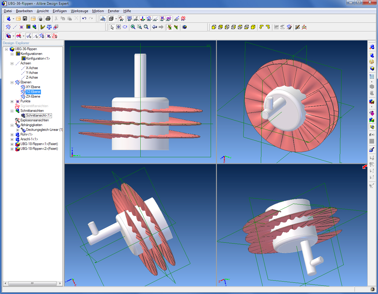

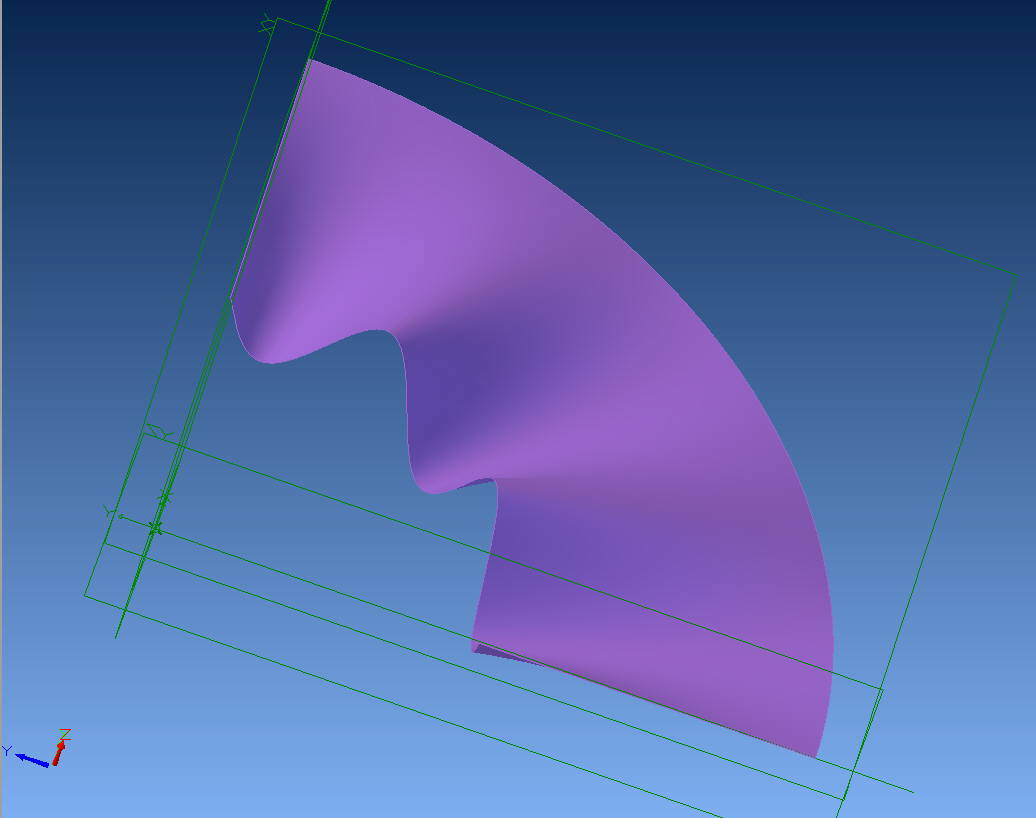

Hi Leute, ich hab eine Lösung gefunden mit der ich gut leben kann. Es ist zwar keine Spirale sondern nur eine lineare Musterung aber absolut zweckmäßig.
Ich habe 1/8 einer einzelnen Rippe als Blechteil erstellt und die Welle im Rippenfuß mit zwei Prägungen in entgegengesetzter Richtung simuliert. Dann mit Booladdition die komplette Rippe erstellt und dann entsptrechend der Steigung linear gemustert.
Ok, die Wellenform bzw. Prägungen können noch optimiert werden, aber ich bin so schon ganz zufrieden
Also viel Spaß beim Eiersuchen allerseits

ok, mein Vorschlag war mehr Förderschnecke als Heizspirale.
Mit Deinem letzten Vorschlag kann es die Schnecke fast aufnehmen.

erstellt am: 01. Apr. 2010 21:57    Editieren oder löschen Sie diesen Beitrag!  <-- editieren / zitieren -->   Antwort mit Zitat in Fett Antwort mit kursivem Zitat    Unities abgeben: 1 Unity (wenig hilfreich, aber dennoch)2 Unities3 Unities4 Unities5 Unities6 Unities7 Unities8 Unities9 Unities10 Unities Nur für Jaymz81 10 Unities + Antwort hilfreich
@ modeng
Der erste Dateiname lautet: rippenrohr.jpg
Der zweite Dateiname lautet: rippenrohr1.jpg
Der Screenshot im ersten Beitrag wurde nachtraeglich veraendert
und das geschah nicht zufaellig, wie Du siehst.
Hallo Sepp,
leider gehören auch faule "Eier" zum Osterfest...
und diese werden manchmal in Beiträgen versteckt, nicht nur zum Osterfest.
Deine Freizeit/Hilfe wurde mit solch einem "Faulen Ei" belohnt.
Aber ich weiß, Du siehst das als "Sportsmann".
Viel wichtiger,

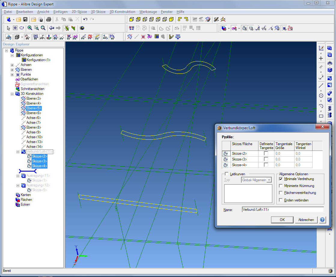

Dein Ansatz mit der TH ist sehr gut,
wenn Du diese Datei als IGES oder SAT exportierst
und über "Einfügen" -> Oberflächen wieder einfügst, kannst Du mit der V12.1 -> 3D Sketch projizieren...
- 3 x 3D Skizzen als Leitkurven abgreifen
- Anfang und Ende aus 2 x 2D Skizzen
- Loft der 2 x 2D Skizzen und die 3 x 3D Skizzen als Leitkurven
- Unterbaugruppe -> kreisförmig anordnen...
- Dateigröße bleibt klein.

Hallo Heiko,
Ich denke das kann jedes 3D CAD
Das "Osterei" mit Joachims Tool, zeige ich wenn wirkliches Interesse besteht.

Hallo Ralf,
tolle Lösung. Ebenso einfach wie genial.
Danke dafür

In Alibre versucht: geht (@ Ralf: hast Recht in beiden Fällen Deiner Antwort)
in Caddy versucht: geht.
in Varicad gemacht: geht.
Leuts: etwas mehr dabei nachdenken, dann gehts. Sicher, Pro/E bietet mit einem Zusatzmodul zum Piping hierfür einen Automatismus. Aber denken schadet auch nix und der Preisunterschied liegt hier jenseits der 10.000 Euro. Also was sollen solche Vergleiche?

Hallo Ralf,
das ist - eine sehr schöne Lösung    - mein Respekt - und min. 10 U's.
Genial!!!

Hallo.
Wow, echt super Ralf, sieht wirklich klasse aus!!!
So ähnlich hatte ich es mir auch mal überlegt. Wenn ich das richtig sehe, hast du erst den Loft-Körper über 3 Skizzen erstellt und dann oben und unten "abgeschnitten", um den Radius des Segments hinzubekommen. So hatte ich es auch vorgehabt, aber irgendwie wurde das mit dem Materialschnitt nichts, weiß auch nicht wieso. Ich werds aber nochmal probieren...
Also, hier ist auch nochmal das Bild von der Vorlage.

Diese Teile sind Heizkörper durch die Öl oder Wasser fließt, oder aber in denen elektrische Heizelemente verbaut sind. Soweit ich weiß, werden die auf umgebauten Drehbänken hergestellt...
erstellt am: 08. Apr. 2010 10:17
...ich vermute, das die gewellte Ausführung die Oberfläche der Spirale stark vergrößert -
und damit ein deutlich höherer Wirkungsgrad (Wärmeableitung) erreicht wird...
NN ;-)

ich vermute da mal was ganz anderes.
Die Wellung kommt m.E. daher, dass für die Fertigung ein gewöhnliches Blechband genommen wird. Das heisst, der äussere (glatte) Umfang ist nach meinem Dafürhalten genau gleich lang wie der innere (gewellte).
Durch die Wellung wird das automatisch zur Spirale geformt.

Man könnte aber auch einzelne Rippen mit noch höherer Oberfläche mit einem Tiefziehwerkzeug formen und dann aufschweissen. Dies muss bei der gewendelten Rippe auch erfolgen und ist deutlich schwieriger, wenn eine komplett anliegende Naht geschaffen werden soll (was für den Wärmeübergang natürlich recht sinnvoll wäre. Würde man nun einzelne Scheiben prägen und diese dann entsprechend auflagen und anschweissen, hätte man denselben effekt.
Die Rippen werden im Übrigen beim gezeigten Heizkörper beim eindrehen des Blechs hergestellt. Dies bedeutet, dass man beachten muss, dass das Blech diese Auffaltung aufweisen wird. Es wird also ein Blechstreifen gedreht, der dann entsprechende Falten benötigt, um die "Kurve zu kriegen". Damit ist aber auch klar, dass dies vorher rechnerisch erfasst werden muss, damit man - rein konstruktiv - nicht auf dem Holzweg ist. D.h. man muss den gebogenen Außenradius entlang der gesamten Kantenlänge als Blechlänge benutzen und dann so auffalten, dass am Innenradius die entsprechend notwendige Kantenlänge entsteht (überdeckte Länge durch die Wellen, d.h. Mittellinie zwischen den Wellen). Nur dann wird man das Ergebnis auch so erzielen, wie es beim Blechdrehen auch erzielt werden wird.
Ich hoffe, dass dies hilfreich ist.....

Sepp hat natürlich Recht. Die Falten im Blechband vergrößern nicht die Oberfläche der Berippung. Die gesamte Berippung vergrößert nur die Oberfläche des Rohrs, so war das gemeint. Thorsten liegt gewiß auch richtig, die Welle benötigt das Blechband, damit es "die Kruve kriegt". Durch die Falten im Innenradius liegt die Rippe stabiler auf dem Rohr auf und kann nicht "umkippen" beim aufdrehen. Ob das wirklich rechnerisch erfasst wird bzw. wurde glaube ich jedoch kaum, da solche Rippenrohre schon seit Jahrzehnten produziert werden. Ich denke eher, dass das experimentell ermittelt und über die Jahre optimiert wurde. Könnte ich mir jedenfalls so vorstellen...
