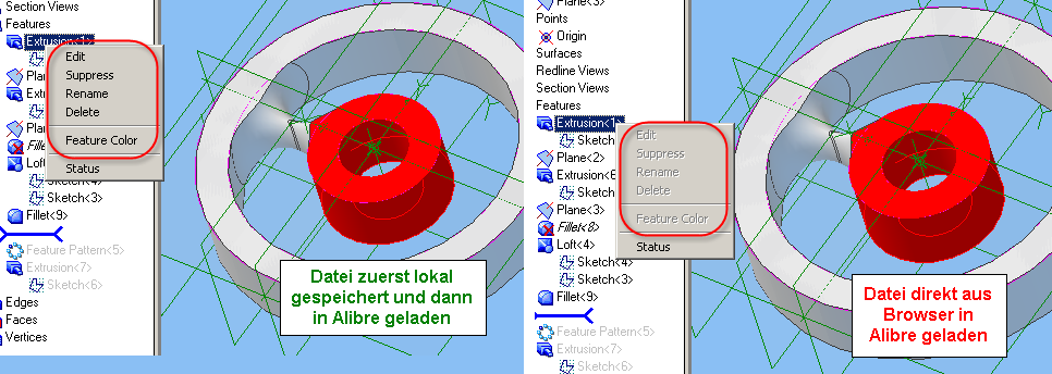

kann es sein, dass das was mit dem Read-Only Dateiflag zu tun hat?
Ich habe ein ähnliches Phänomen, wenn ich auf Beispieldateien im Ami-Forum klicke und die Datei direkt aus dem Browser in Alibre öffnen will.
Wenn ich die Datei zuerst lokal speichere und dann per Explorer-Doppelklick oder in Alibre über Datei/Öffnen lade, dann klappt es problemlos.
Ach ja, ich hab den aktuellsten FireFox V3.6.2
Evtl. hilft's
Gruß, Sepp
