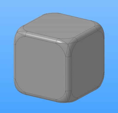

kann ich mit AD V11 eine Verrundung, wie im angehängten Bildchen erstellen? Nach längeren Probieren und Hilfe durchstöbern habe ich leider keine Möglichkeit gefunden.
Vielen Dank in voraus

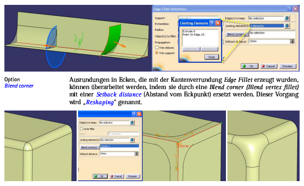

auf die Schnelle ist mir für Alibre keine vernünftige Lösung eingefallen- vielleicht müsste man länger darüber brüten.
Wohl dem der bei solchen Aufgaben ein CATIA zur Hand hat.
Da gibt's ein "blend vertex fillet", welcher das erschlägt.
Überhaupt scheinen die Verrundungsmöglichkeiten in CATIA in einer anderen Liga angesiedelt zu sein als bei Alibre.
http://books.google.de/books?id=dKADdL-MPI4C&pg=PA245&lpg=PA245&dq=blend+vertex+fillet&source=bl&ots=Q7IF6LLtOg&sig=DD7nROOPmdGYyCRmLcN79ImTqjo&hl=de&ei=aVWXS9LhKsKB_Qb2yuymCw&sa=X  &oi=book_result&ct=result&resnum=2&ved=0CA0Q6AEwAQ#v=onepage&q=&f=false
Vielleicht kann man daraus einen Ansatz für Alibre ableiten.

Guten Morgen,
vielen Dank für Eure Antworten.
Ich habe hin und her probiert und Eure Ansätze verfolgt. Leider habe ich kein akzeptable Lösung gefunden.
Meine Würfel habe ich in NX5 erzeugt. Ich werde den dann nach Alibre exportieren.
Vielen Dank für Eure Unterstützung.

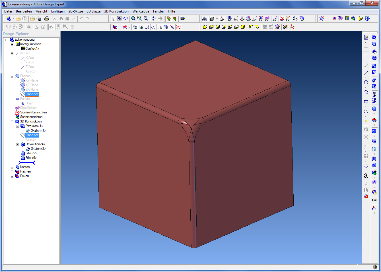

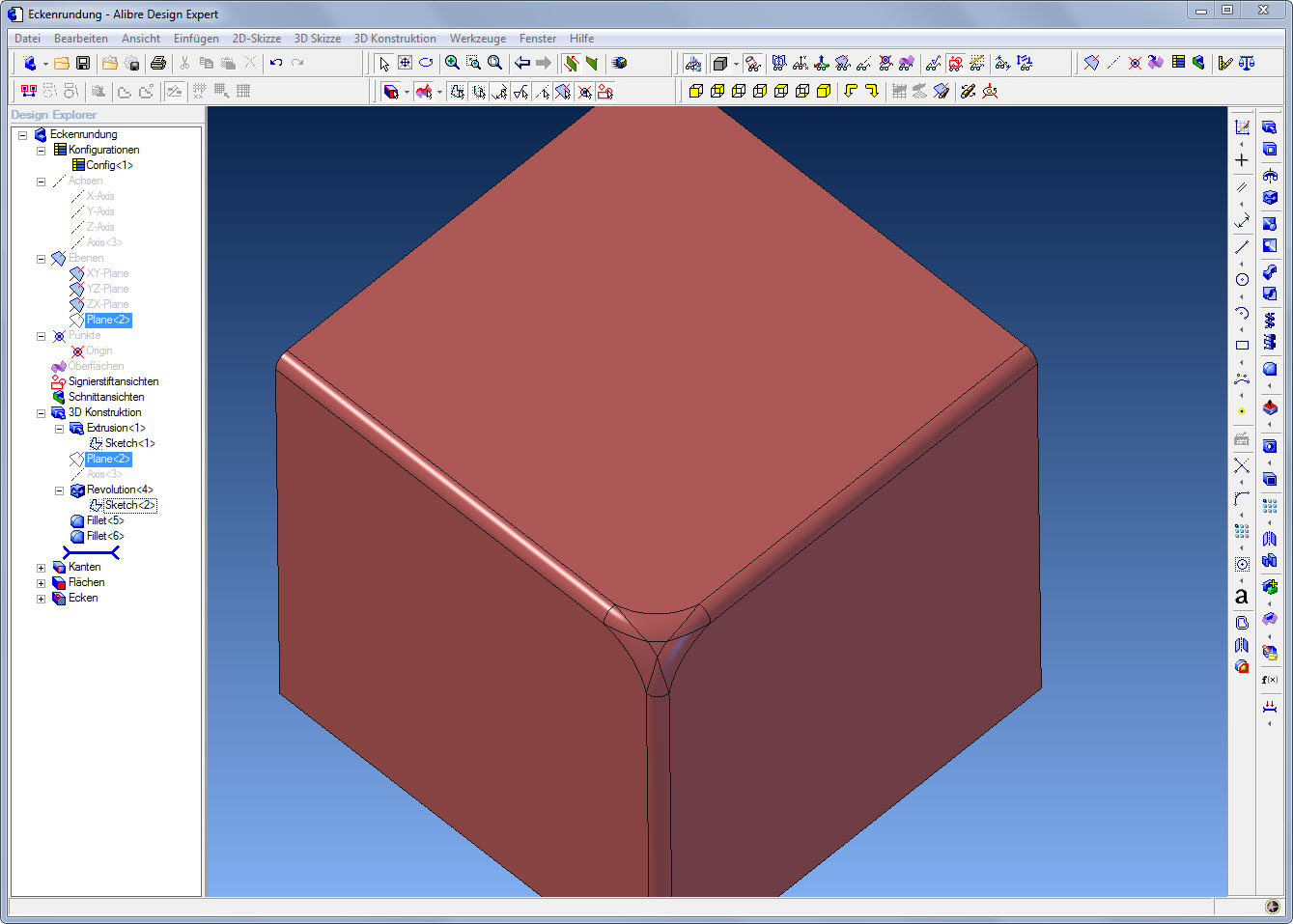

erstellt am: 13. Mrz. 2010 12:23    Editieren oder löschen Sie diesen Beitrag!  <-- editieren / zitieren -->   Antwort mit Zitat in Fett Antwort mit kursivem Zitat    Unities abgeben: 1 Unity (wenig hilfreich, aber dennoch)2 Unities3 Unities4 Unities5 Unities6 Unities7 Unities8 Unities9 Unities10 Unities Nur für Eddi Neumann 10 Unities + Antwort hilfreich
Hier ein Beispiel mit Alibre, Körperschnitzen am Solid.
Die angewendeten Features sind seit Alibre V5 vorhanden...
Wohl doch nicht so schwierig...

erstellt am: 13. Mrz. 2010 12:54    Editieren oder löschen Sie diesen Beitrag!  <-- editieren / zitieren -->   Antwort mit Zitat in Fett Antwort mit kursivem Zitat    Unities abgeben: 1 Unity (wenig hilfreich, aber dennoch)2 Unities3 Unities4 Unities5 Unities6 Unities7 Unities8 Unities9 Unities10 Unities Nur für Eddi Neumann 10 Unities + Antwort hilfreich
Alibre-Kofferecke.zip
...im Anhang noch ein Beispiel aus dem Ami Forum von MilesH.
"You could link the values for the radii of the Revolve Cut and the Fillets using Equations."
