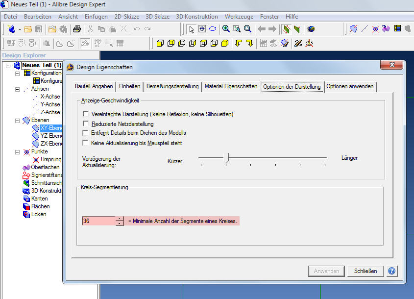

Hallo alle zusammen
Ich habe eine kleine Frage.
Wie kann ich die Auflösung eines Solids das ich erstellt
habe ändern? Wenn ich momentan etwas rundes Exportiere hat
die runde Fläche extrem viele Kanten.
Besten Dank.
Mit freundlichen Grüssen
Damian

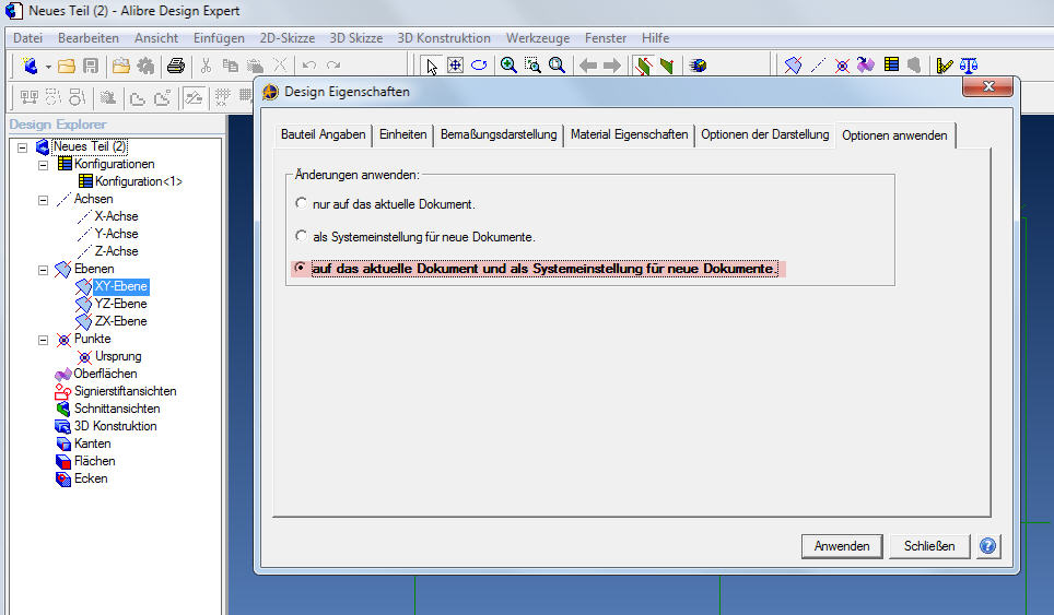

Hallo Damian,
Du findest diese Einstellung unter:
Datei -> Design Eigenschaften -> Optionen der Darstellung
Ein Wert zwischen 36 - 64 ist ok.
Danach die Enstellungen übernehmen.
Gruß Ralf
