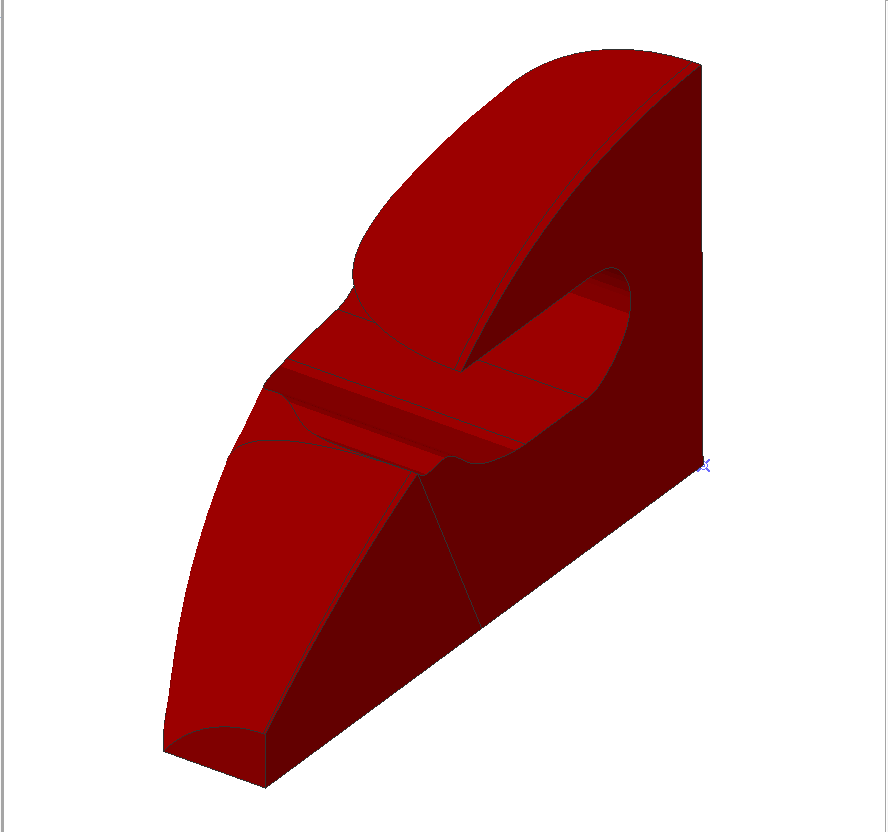

Guten Morgen.
Ich bin dabei eine Kabine von einem Flugzeug zu zeichnen. Leider komme ich nicht weiter. Zuerst habe ich die Kabine erstellt und dann das Fenstersegment mit hilfe von der Schnittmenge erstellt. Einige Fenster sind nach außen gewölbt ähnlich wie in skizze 15 zu sehen. In TC gibt das dafür "Druck" um die Fläche nach aussen zu drücken. Wenn ich das in Alibre zeichnen will kann ich nicht an den Kanten fangen. Auch nicht wenn ich vorher eine 3D Skizze erstellt habe von den Kanten. Wie mache ich sowas.

Zuerst, schmeiß die "Schnittmenge" raus und
arbeite weiter mit Alibre Funktionen/Features.
Im Schnelldurchgang und nur als grobe Richtung gedacht.
Halbiere alle Deine Loftskizzen, das erleichtert Dir den Anfang.
Den Fensterauschnitt im Rumpf, erstellst Du beser mit einem Schnitt.
Das sieht dann so aus:
Jetzt öffnest Du eine neue BG und fügst den Rumpf ein.
Speichern nicht vergessen.
Danach ein neues Teil einfügen.
Im Design Explorer -> LMT auf das neue Teil und RMB ->Hier Bearbeiten
Im Hintergrund bleibt Dein Rumpf transparent sichtbar und Du kannst mehrere Skizzen erstellen.
Jetzt zum Loft verbinden.
Zurück in den BG Modus:
Teile/Features spiegeln, (...jeweils im Teil)

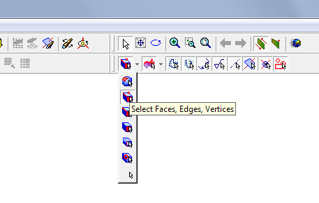

Werner , hier ist noch ein kleiner Hinweis:
www.alibre.info
