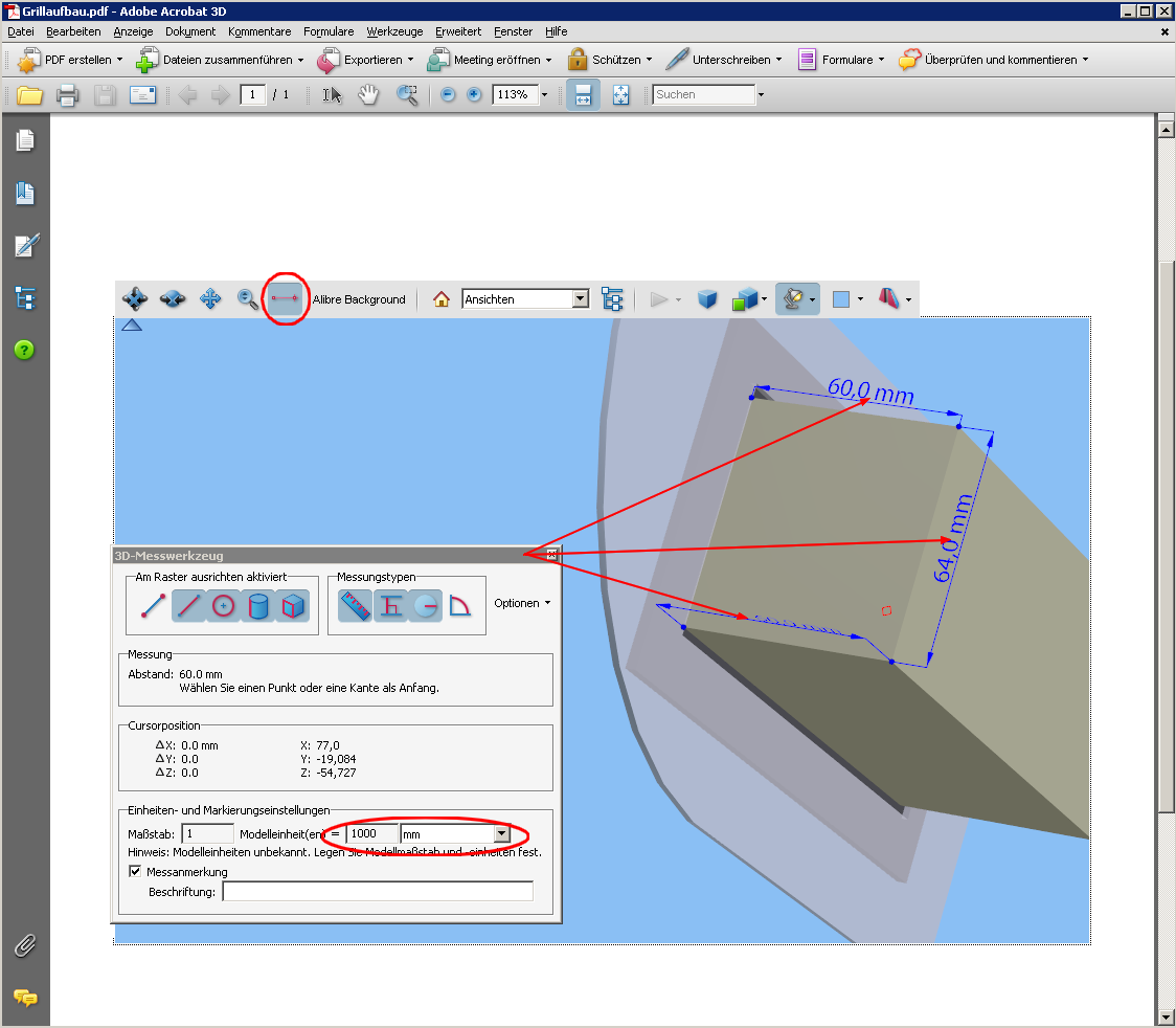

Gibt es eine Möglichkeit Maße im 3D-Model bzw. in der 3D-PDF einzufügen.
Es geht nur um die äußern Abmessungen wie BxHxT, allerdings in einer Zusammenbaudarstellung.

Hi Nico,
in Adobe Acrobat kannst Du 3D-Masse einfügen (ob's im Reader auch funzt kann ich nicht mit Gewissheit sagen).
Dazu im Acrobat in den 3D Modus wechseln (in das Bild mit dem Modell klicken) und dann das Bemassungshilfsmittel wählen.
Gruß, Sepp
