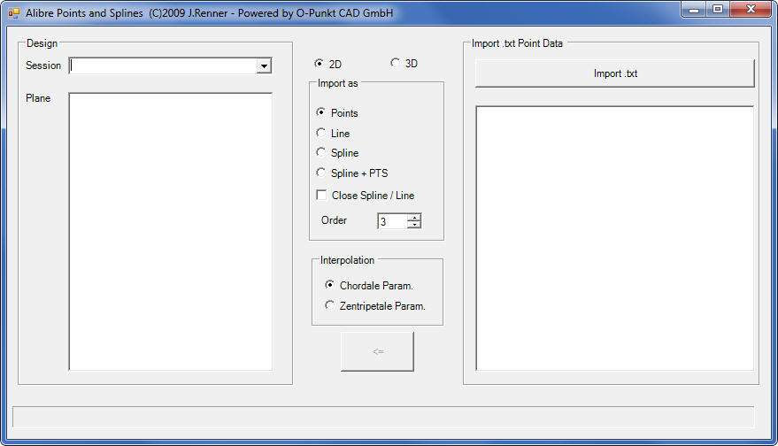

mal eine Frage an die Experten hier - wie kann ich einen Kurvenzug den ich in MOI3DV1.1 habe in den Sketcher von AlibreDesign 11.2 übernehmen? Kann mir da jemand einen Tipp geben? Ich wäre dankbar dafür.

Hallo Harald,
wenn es möglich ist, aus dem Kurvenzug eine Fläche zu erzeugen(Moi3D):
3D Part -> Insert -> Surfaces
Quick and Dirty clip
Die zweite Möglichkeit ist das geniale Tool von Joachim: Alibre Points(C)2009 Renner
(Alibre V12.1 ist Voraussetzung.)

Hallo Ralf!
Krank sitze ich vor dem PC und habe viel Zeit, mir das Alibre-Forum anzuschauen.
(1) die Idee aus einem Teil über iges Flächen zu machen, die man einfach ausblenden kann, ohne dass das den teil zerstört gefällt mir, danke
(2) wo finde ich das Tool für Import von *.txt als Splines
(3) gibt es eine einfache Möglichkeit, Leitungen mit bekanntem Querschnitt, bekanntem Start- und Endpunkt, bekannter Start- und Endtangente und evtl. min. Biegeradus zu erstellen? Ich bin zu dumm dafür und lasse die bei meinen Konstruktionen immer aus, was sicher nicht schlau ist
Vielen Dank für Deine stets kompetenten Beiträge

Hallo Christian,
Zuerst wünsche ich Dir gute Besserung!
Den Link zum Punkt Import Tool findest Du weiter oben in meinem Beitrag -> Alibre Points(C)2009 Renner
Funktioniert ab Alibre V12.1
Bitte das Semikolon als Trennzeichen benutzen.
Wenn Du das Tool installiert hast, kannst Du Punkte aus anderen Anwendungen übernehmen
und hast damit die Möglichkeit *.txt Daten, also x, y und z als 2D und 3D Punkte zu importieren und diese Punkte mit Splines oder Linien verbinden zu lassen...
Der mathematische Hintergrund für die Spline Berechnung wurde von Dr. Friedrich Krinzeßa durchgeführt.
Vielen Dank dafür, auch an dieser Stelle im Forum und natürlich an Joachim, denn solch ein Tool erstellt man nicht zwischen Frühstücks- und Mittagspause.
Anbei noch ein kleiner Clip der den 3D Punkt Import und das Verbinden mit einer Spline zeigt.
Es handelt sich dabei um den "3D Punkt Import" einer Toroidal Helix und das Verbinden der 3D Punkte mit einem 3D Sketch/Spline.
Dieser 3D Sketch ist nicht geschlossen, damit ich anschließend diesen 3D Sketch als Leitkurve für eine Sweep nutzen kann.
